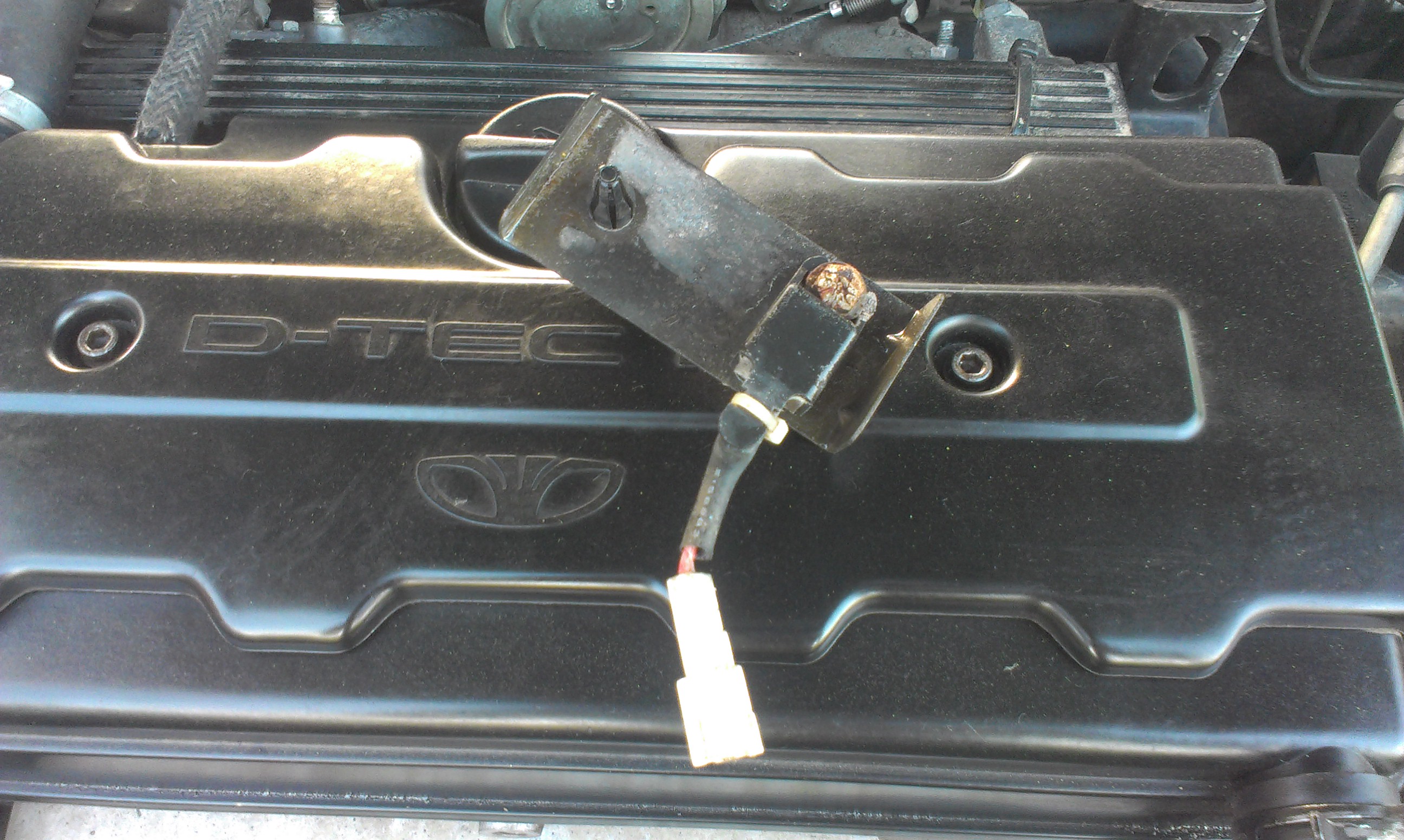

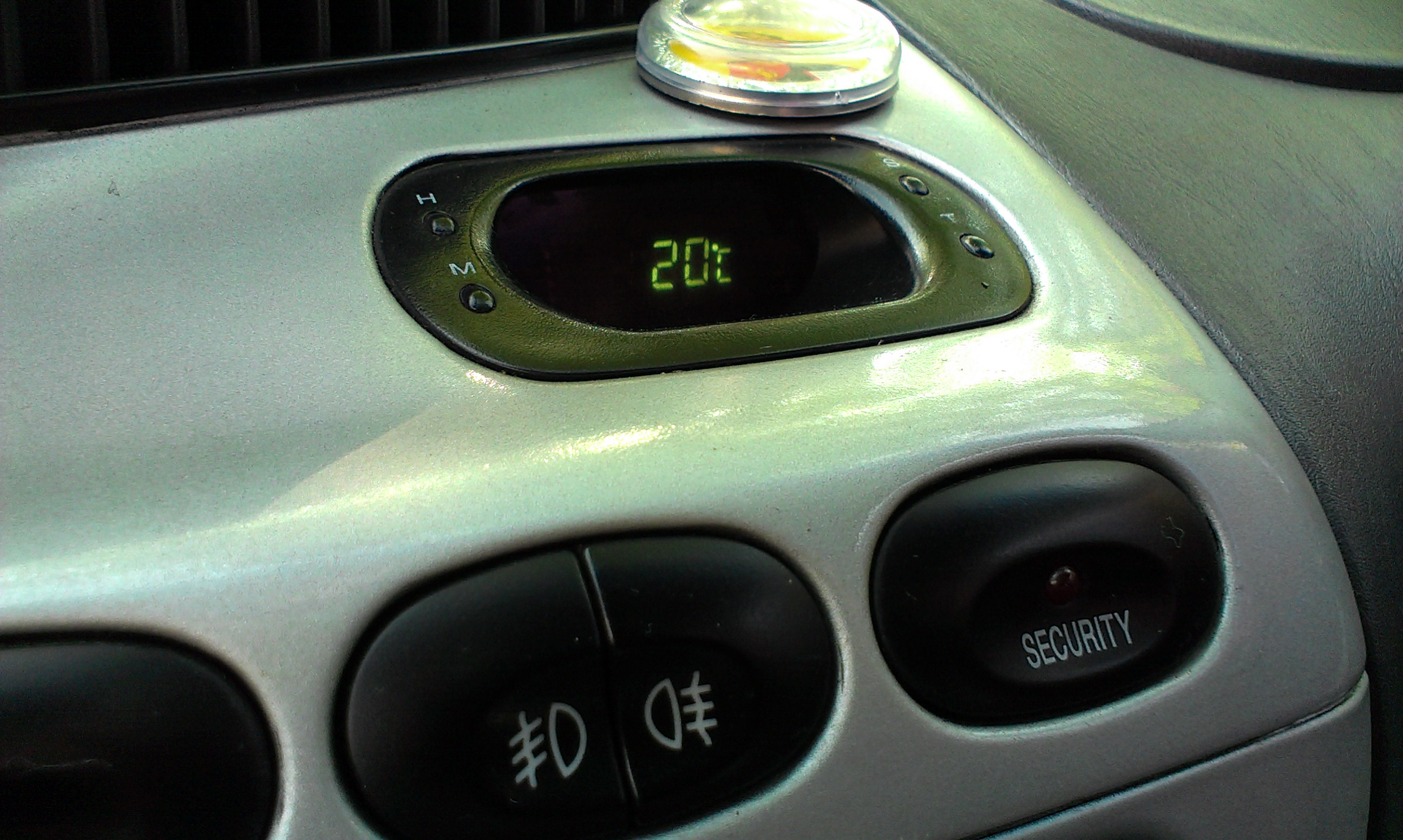

Я помітив що навіть при відносно невеликій температурі на вулиці, клімат дме не досить теплим повітрям для нормального прогріву / охолодження салону. Щоб дізнатися в чому може бути причина можна зробити самодіагностику клімат контролю не виходячи з машини.
Щоб увійти в режим самодіагностики клімату потрібно:
1 Увімкнути запалювання
2 Виставити температуру 26 градусів С *
3 Натиснути і утримувати кнопку AUTO і 3 рази натиснути кнопку ВИМК
клімат почне самодіагностику і видасть коди помилок
далі відеоінструкція
Коди помилок клімат-контролю
"0" помилок немає
"1" несправність датчика температури в салоні
"2" несправність датчика зовнішньої температури
"3" несправність датчика температуи охолоджуючої рідини (він же датчик вологості)
"4" несправність електроприводу заслінки обігрівача
"5" несправностей датчика сонця
"6" несправність силового транзистора
"7" несправність реле максимальної швидкості електровентилятору обігрівача
У моєму випадку самодiагностика показала код несправності "2" - несправність датчика зовнішньої температури. Знайти цей датчик зовсім не складно, відкриваємо капот і відразу за бампером біля замку капота на металевому кронштейні Знявши його для перевірки виявив що в колодці контакти окислені я ту колодку відрізав і спаяв прводіт напряму пiсля чого пішов робити ще раз самодіагностику
Ура! Все запрацювало і тепер на годиннику відображається також температура за бортом

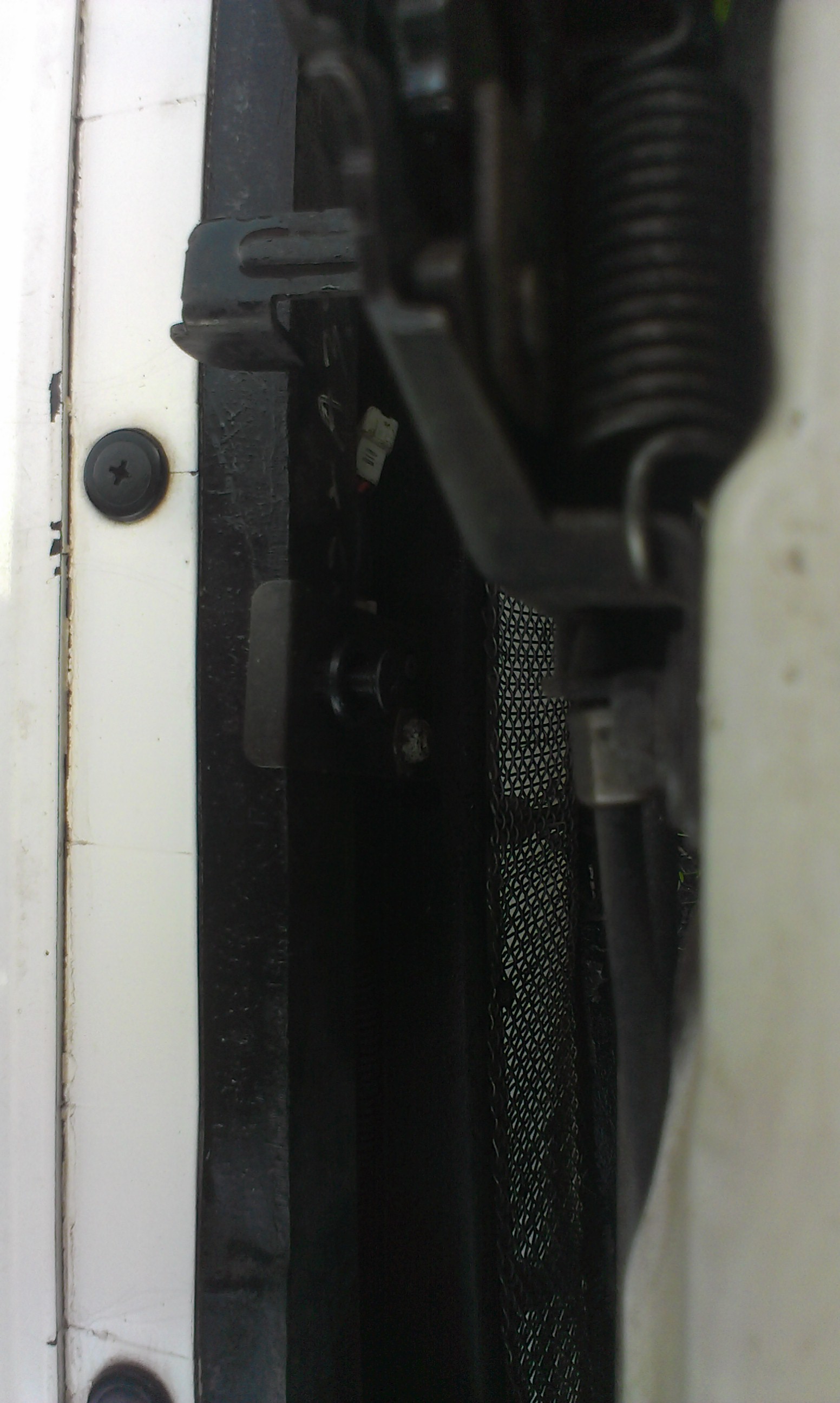

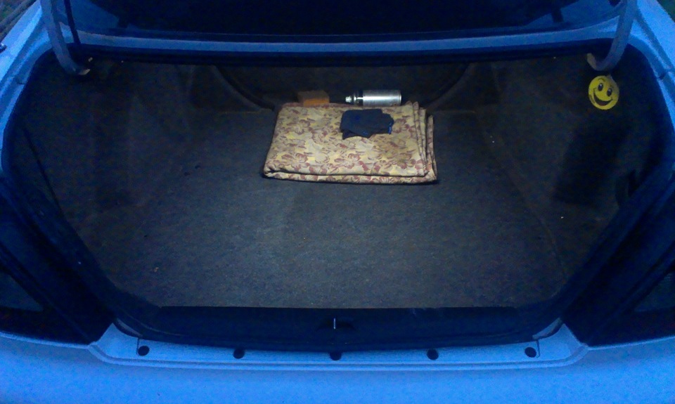

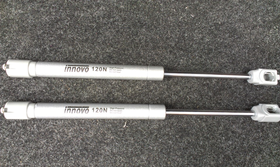

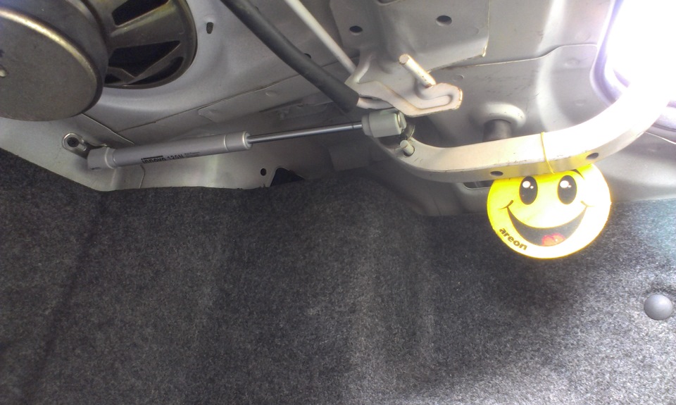

Поставив газовий упор (меблевий) на петлю багажника. Спочатку купив два на 120N але поставивши один зрозумів що і його одного вистачить, а інший на запас буде.
Довго намучився щоб зробити дірки в самій петлі багажника але таки вийшло. Надаю фото найкращго розташування упора в багажнику Леганзи
Ну і наостанок відео того як працює цей упорБЕНЗОБАКИ НЕ ВАРЮ!!! ЧУЄТЕ!!! НЕ ВАРЮ Я НІЯКІ БЕНЗОБАКИ!!!

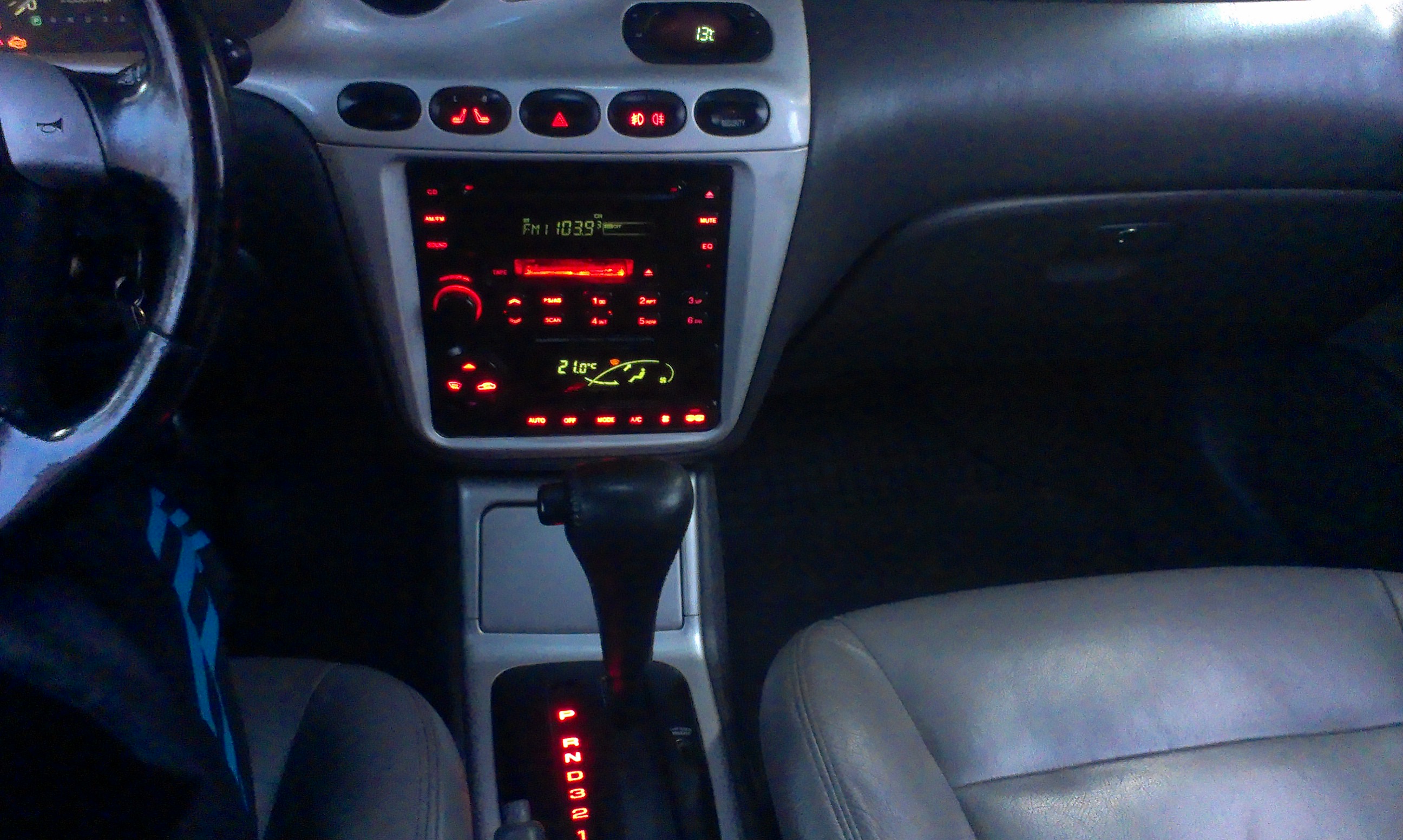

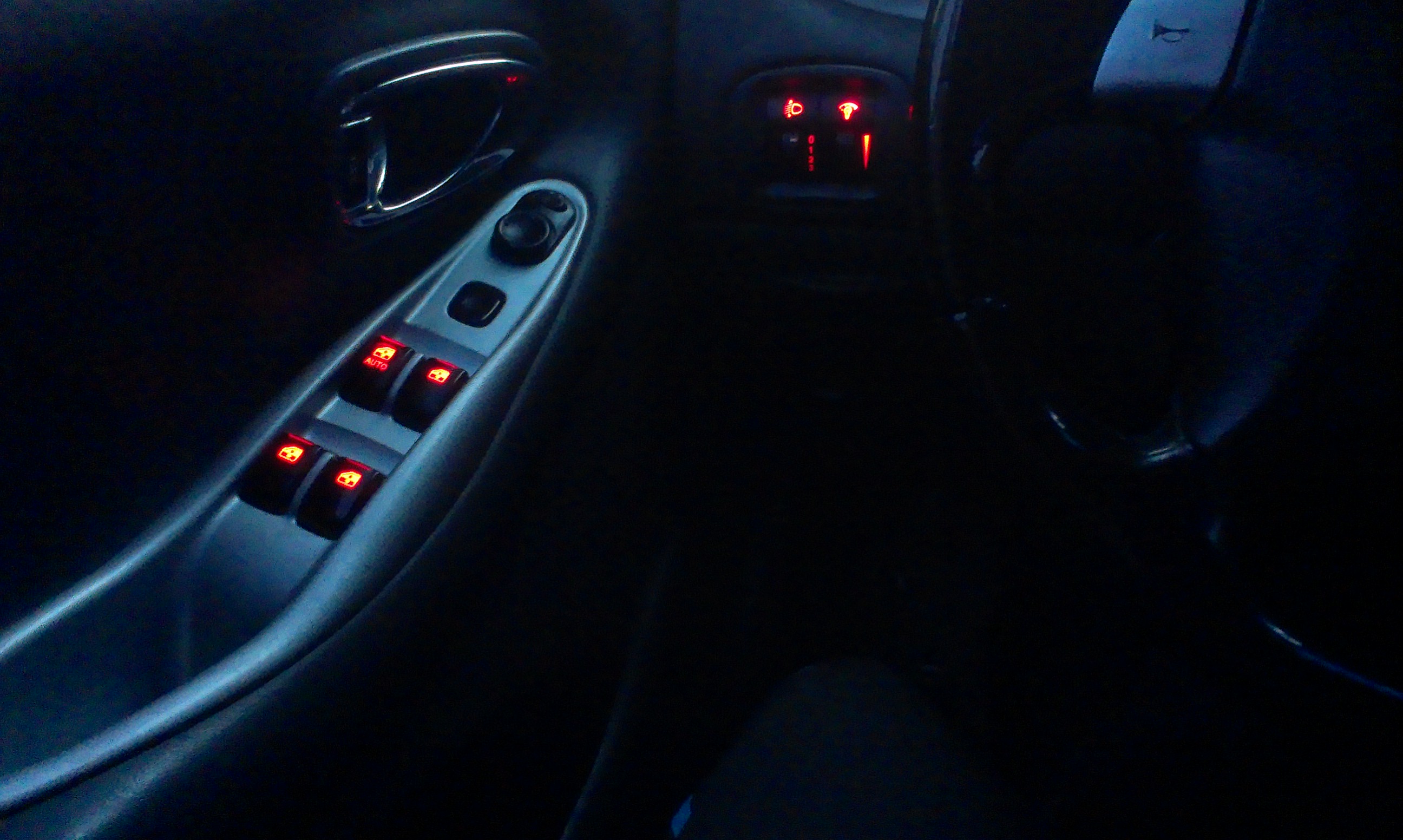

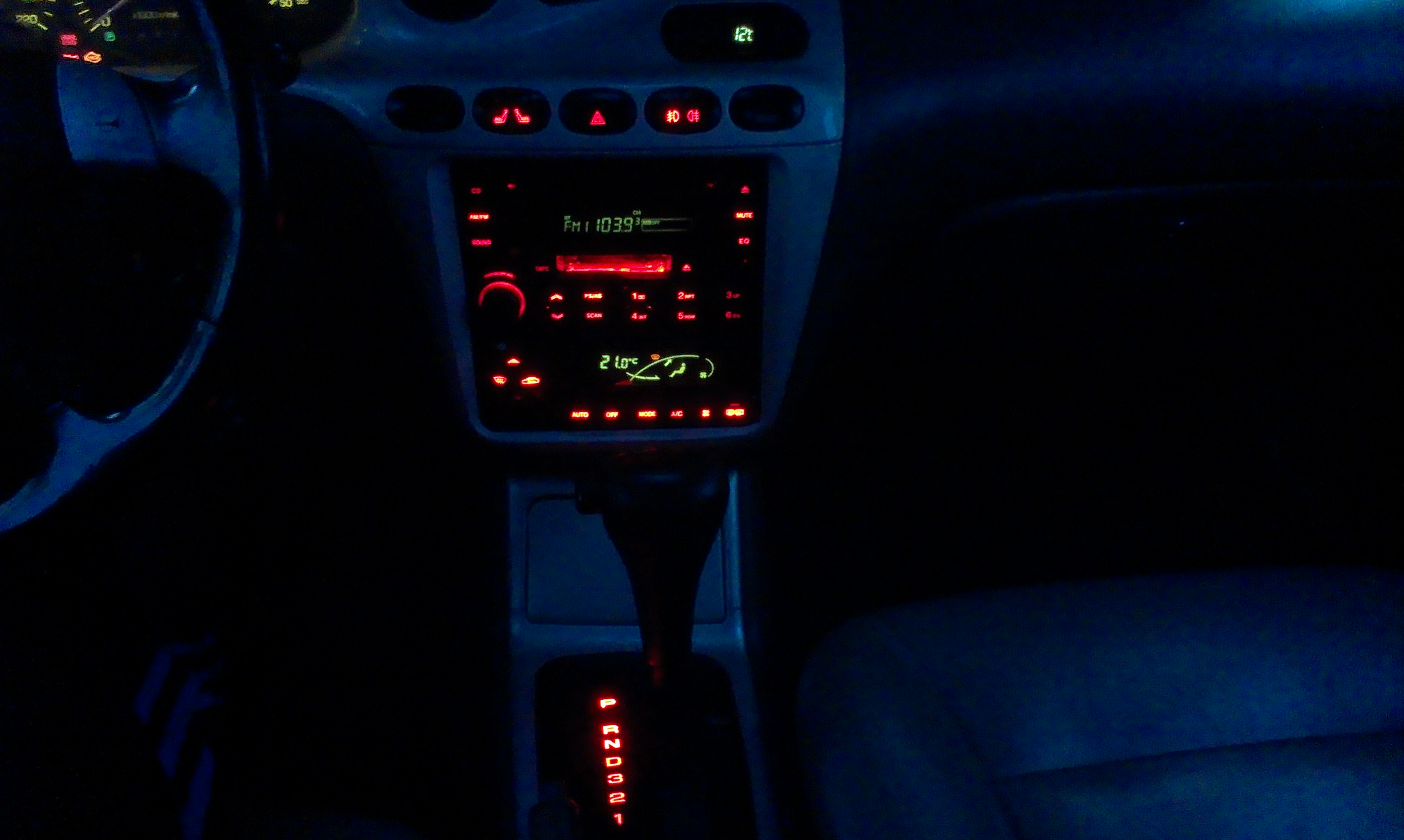

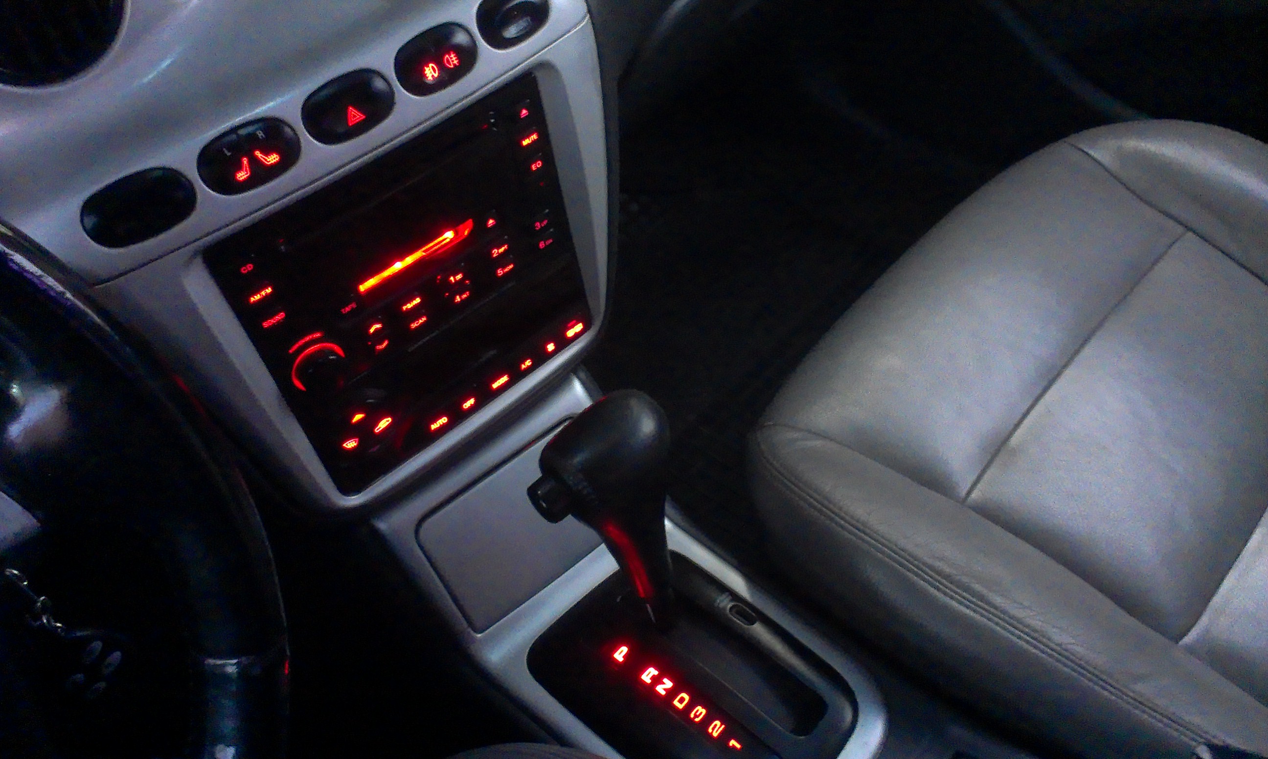

Так як не дуже вразила мене підсвітка синього кольору вирішив поміняти на червоний, ну і тимчасово поставив назад штатну магнітолу, поки не підберу собі чогось путнього

Зимою вважай з тим меблевим упором, голову не пхай без патика в багажник...
- Ростик1
- Повідомлень:3059
- З нами з:Пон, 19 грудня 2011, 17:54
- Ім'я:Ростик
- Авто:Та йой...
- Звідки:Львів рідненький
- Дякував (ла): 29 рази
- Подякували: 82 рази
Re: Leganza СDХ 2.0 АКПП
Fobos, шо не буде тримати? Він іде доповненням до рідних пружин.
- Fobos
- Рятівник форуму
- Повідомлень:10217
- Ім'я:Юра
- Авто:Fords
- Звідки:Patona str.
- Дякував (ла): 138 рази
- Подякували: 9 рази
Ростик1, меблеві упори не розраховані на температури менше +5, хіба може якісь дуже модні. Як доповнення то ок.
- Kirik
- Повідомлень:4093
- З нами з:Пон, 19 липня 2010, 17:16
- Ім'я:Петро
- Авто:Escort Mk2 coupe,Volvo Power
- Звідки:Leopolis
- Дякував (ла): 2 рази
закутати їх в теплі чехли, шоб не мерзнулиFobos писав: остик1, меблеві упори не розраховані на температури менше +5, хіба може якісь дуже модні
Lemberg Racing Team
097 158 17 3О
097 158 17 3О
- Ростик1
- Повідомлень:3059
- Ім'я:Ростик
- Авто:Та йой...
Fobos, то получається після зими їх можна викинути буде, чи навесну їх попустить?
- Sluva
- Повідомлень:7920
- Ім'я:Славік
- Авто:Toyota Corolla Luna
- Дякував (ла): 14 рази
- Подякували: 28 рази
нічо їм не буде,в мене вже 3-и зими пережили і як відкривали,так і відкривають...а і до речі зимою ніяких проблем не було з ними,вони ж суто для того щоб відкрити багажник,а не підтримувати кришку у відкритому станіРостик1 писав: то получається після зими їх можна викинути буде, чи навесну їх попустить?
- BOXER
- Повідомлень:23804
- Номер:5666
- Дякував (ла): 78 рази
- Подякували: 23 рази
Fobos, то в хетчі і універсалі упори мають більше значення, бо кришка тільки на них і тримається. в седані є ж пружини + кришка так відкривається, шо не падає сама по собі вниз, як в хетчах/універсалах.

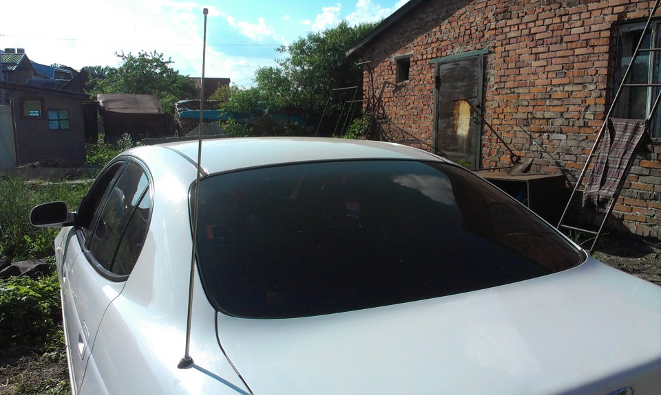

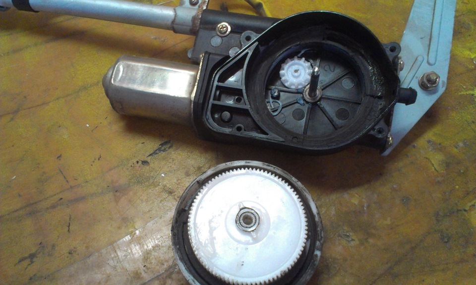

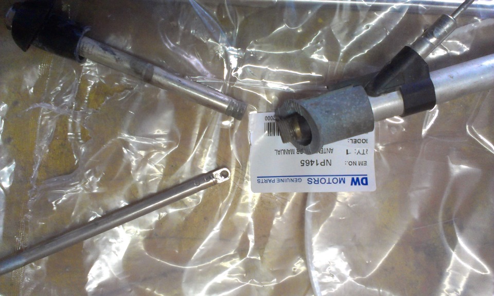

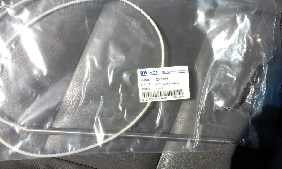

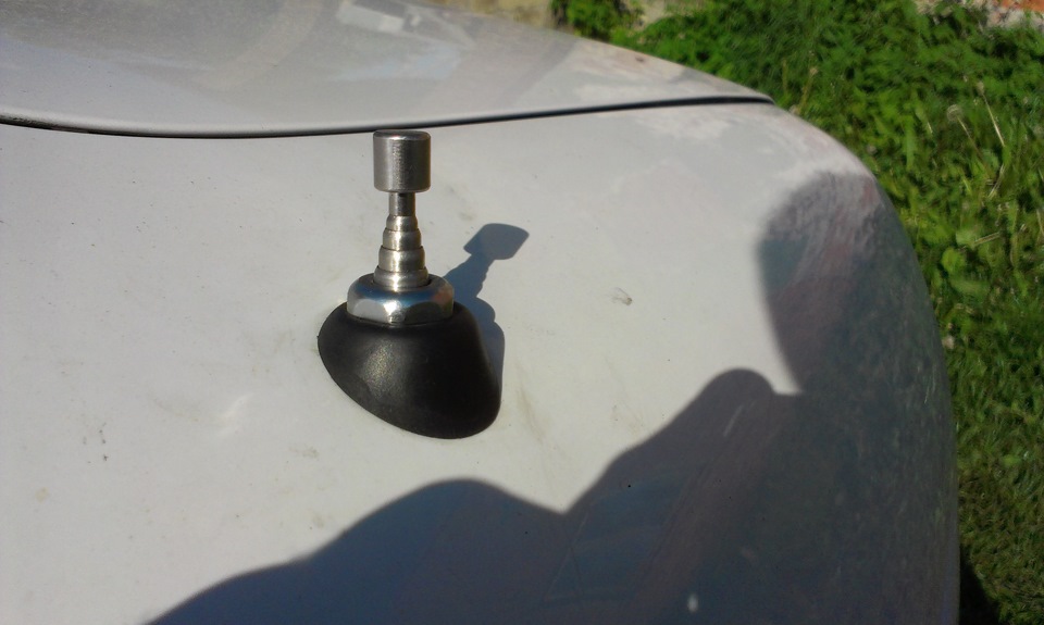

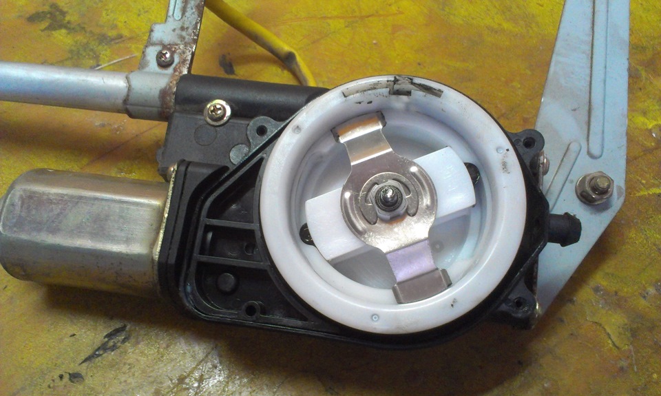

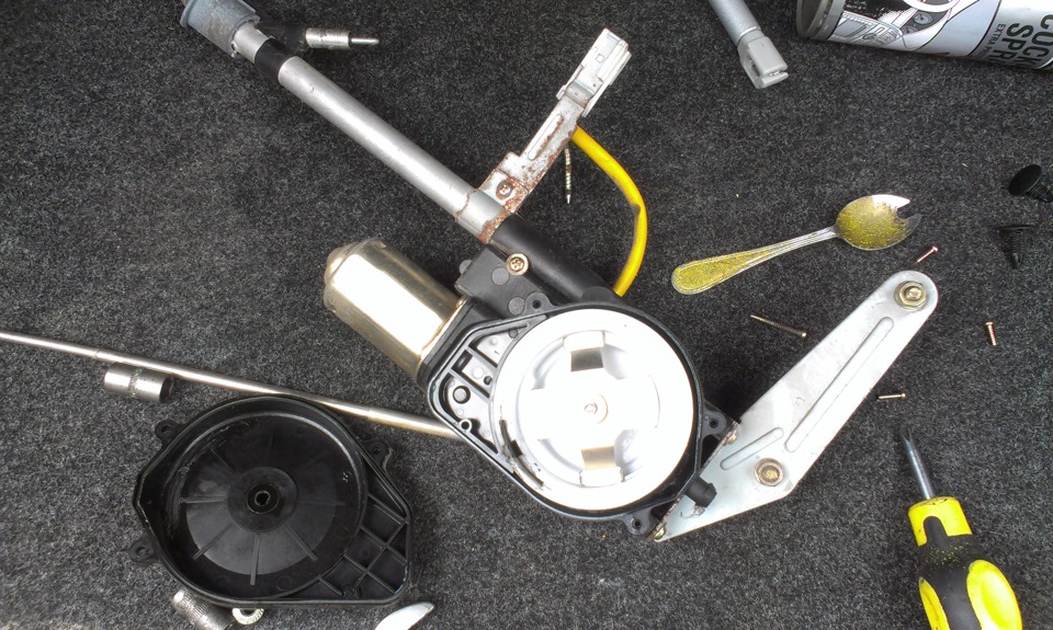

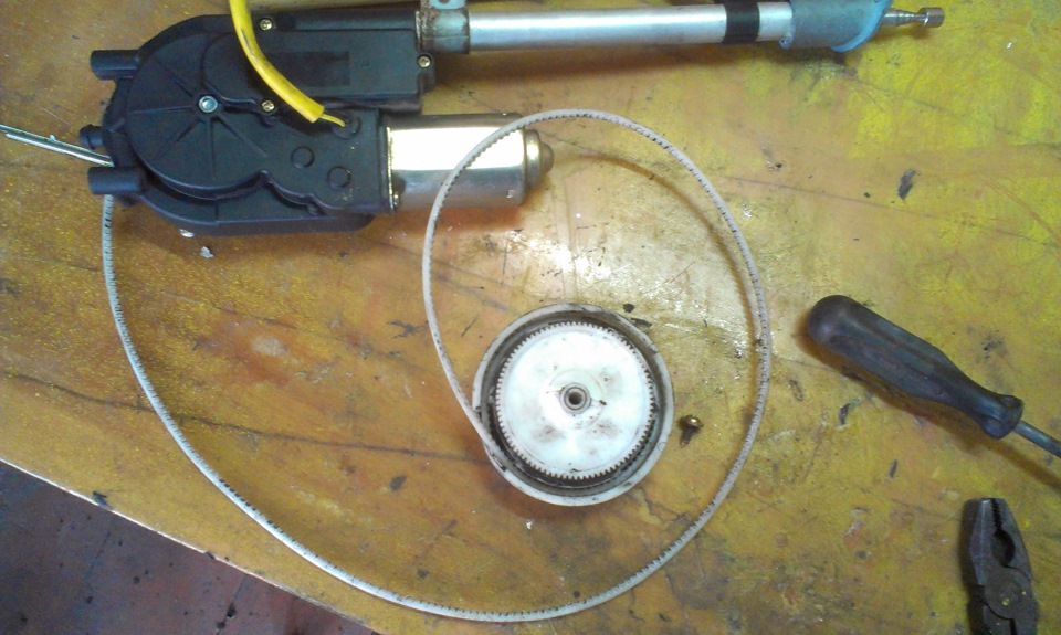

Почала муляти мене постійно стирчаща з крила антена яка колись була автоматичною, а як відомо така антена додає +50 до крутості, +15 до задоволення і +90 до карми)) тут я і вирiшив поправити це неподобство. Методом зняття було визначено що шток був відламаний і замість нього вставлений шток з домашнього магнітофона
Розібравши антену треба витягти з труби всі зайві залишки старого штока,
- Вставляємо новий шток,
- Одягаємо гнучку тягу на привід,
- Вручну намотуэм до кінця
- Збираємо і ставимо на місце Але на жаль антена не ховається повнiстю а стирчить з крила приблизно 1.5сантиметра і крутив я ЇЇ в руках хвилин 15 намагаючись зрозуміти чому, так і не зрозумів, але цю проблемку я полюбому вирішу трохи пiзнiше.
Наостанок фото антени в складеному і розкладеному вигляді і коротка відеодемострація роботи антени
спробував мханізм, все працює відмінно, потрібно тільки замінити шток. Ну і навіщо платити більше за всю антену якщо можна купити тільки шток, що я і зробив
далі треба вставити шток на місце, постараюся пояснити як.Розібравши антену треба витягти з труби всі зайві залишки старого штока,

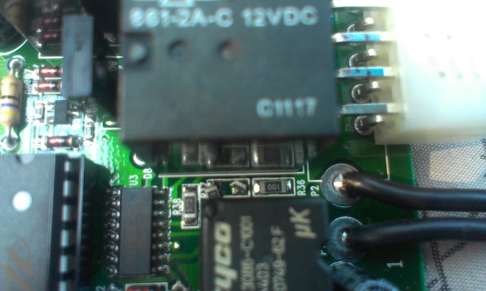

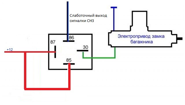

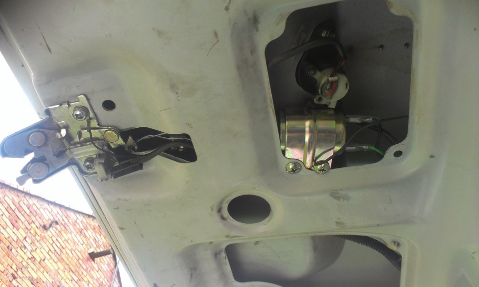

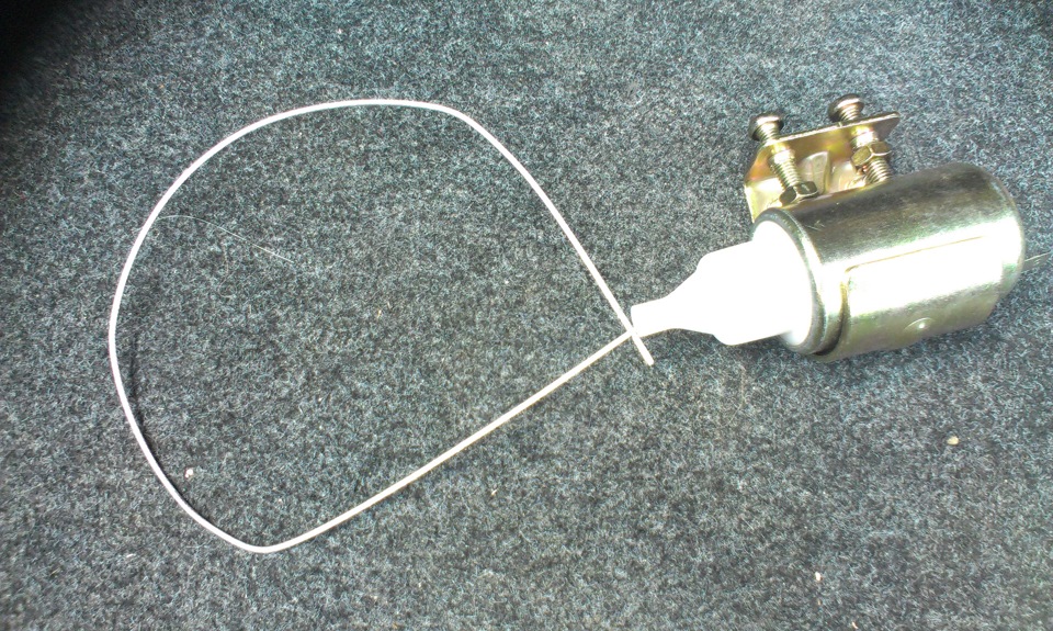

Завжди думав, якщо у мене буде седан, то багажник обов'язково повинен буде вiдкриватися з пульта, от і сталось
Перечитавши мануал до встановленоi сигналізації на авто, переконався що це реально.
Що для цього треба?
- Сгналізація з відповідною програмуючою функцією
- Соленоiд багажника
- Реле чотирьохконтактне Через незнання того що соленоїд треба підключати через реле, я підключив його безпосередньо до сигналки але шось у мене пiшло не так, бо соленоiд не спрацьовував, я прийшов до висновку що спалив канал, і розібравши сигналізацію побачив один розірваний, інший почорнiвший резистори після перепайки, і підключення за схемою через реле все запрацювало ідеально, ще приклеїв 0.5метра диодноi стрічки на підсвічування багажника яку знайшов у тумбочці Ну і вже за традицією невелике демонстраційне відео роботи автоматичного відкривання багажника. треба ще буде зашумити кришку, щоб прибрати стуки під час вiдкривання, але це вже зовсім інша історія ...
Місце установки соленоїда в кришці Леганзи
Що для цього треба?
