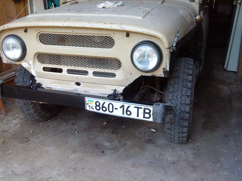

поставив також передні фари Галоген, замість старих "ламп накалу", затаїв мислю ксенонг ввалити в головну оптику, якраз повинен ше десь валятися, хотя "зачем",
переніс кнопку переключення ближнє-дальнє,

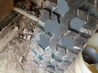

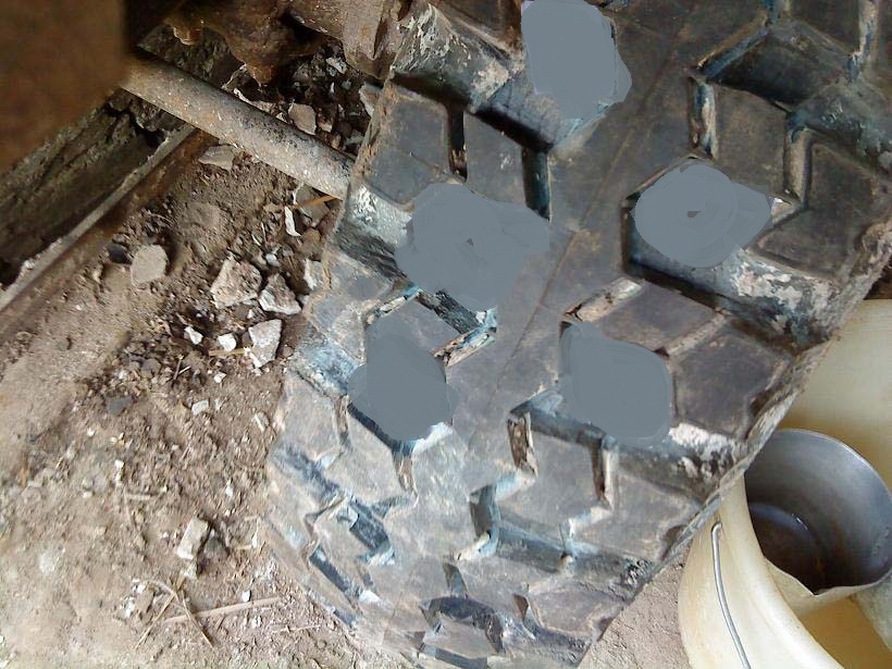

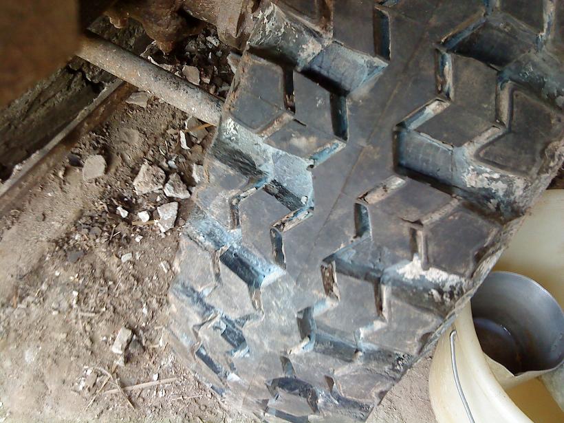

фотке передніх кулок,
глибина протектора +- 15 мм.
думаю чи ше з центральну полосу "рубанути", хто шо скаже?

Re: Уаз "Дікій прапор"
Класно виходить.
Центральну не рухай.
Якщо хочеш ще підрізати, то ріж 2 і 4 ряд (половину шашки в шахматному порядку)

думаю не варто. такий хенд мейд покращення не дасть. ти вже витиснув максимум ефекту з цієї шини, я так вважаю :)Ziro-cool писав: думаю чи ше з центральну полосу "рубанути", хто шо скаже?

hrdrive, бачив такі малюнки з неї,
мій то ше "цветочки", как то так....

Andre86 писав: то ріж 2 і 4 ряд (половину шашки в шахматному порядку)
прикину в фотожопє, і подумаю, твій процес порізки вже пішов?
- Ziro-cool
- Повідомлень:7488
- З нами з:Чет, 07 травня 2009, 10:32
- Ім'я:Nazar
- Авто:Zafira, 406 coupe, Uaz, b7
- Звідки:Страна непуганных идиотов(Сихів), Раковець
фотожопе не було, тому пейнт, "сильно не пінать"!
і питання, шо в теорії мені пинно дати таке вирізання(2 і 4 ряди)?

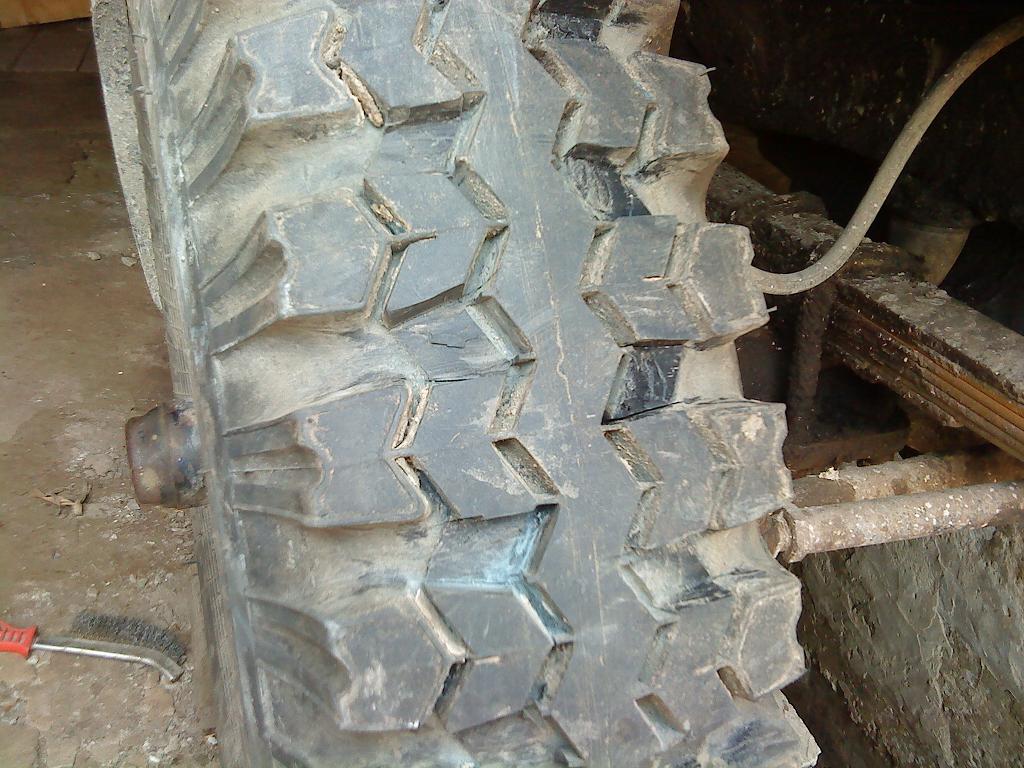

було кілька днів вихідних, вирішив "баао не святкувати" а зайнятись ділом:
зняв, провив водою і помалював бензобак (багато було срані в середині),
відремонтував карб + поставив обратку для бензину,
дорізав останє колесо, все всі готові,
помалював "каркас безопасности
", тобто каркас тенту,
помалював передній аля бампер, і черепаху в салоні,
пролив "атработкою" передні і задні ресори,
обробив передні арки і частину днища антикорозійкою,
зробив розтяжки гілковідбивачі
долив масла в мости і роздатку,
зробив кілька виїздів в ліс, і навіть найшов болото, при тому "достойне", аж був в шоці така жара а тут болото, ліс густий і певно не випарувалась вода,
покаталися весело, кілька поліняк привезли додому (і так пару разів
загалом вихідні веселі були.
