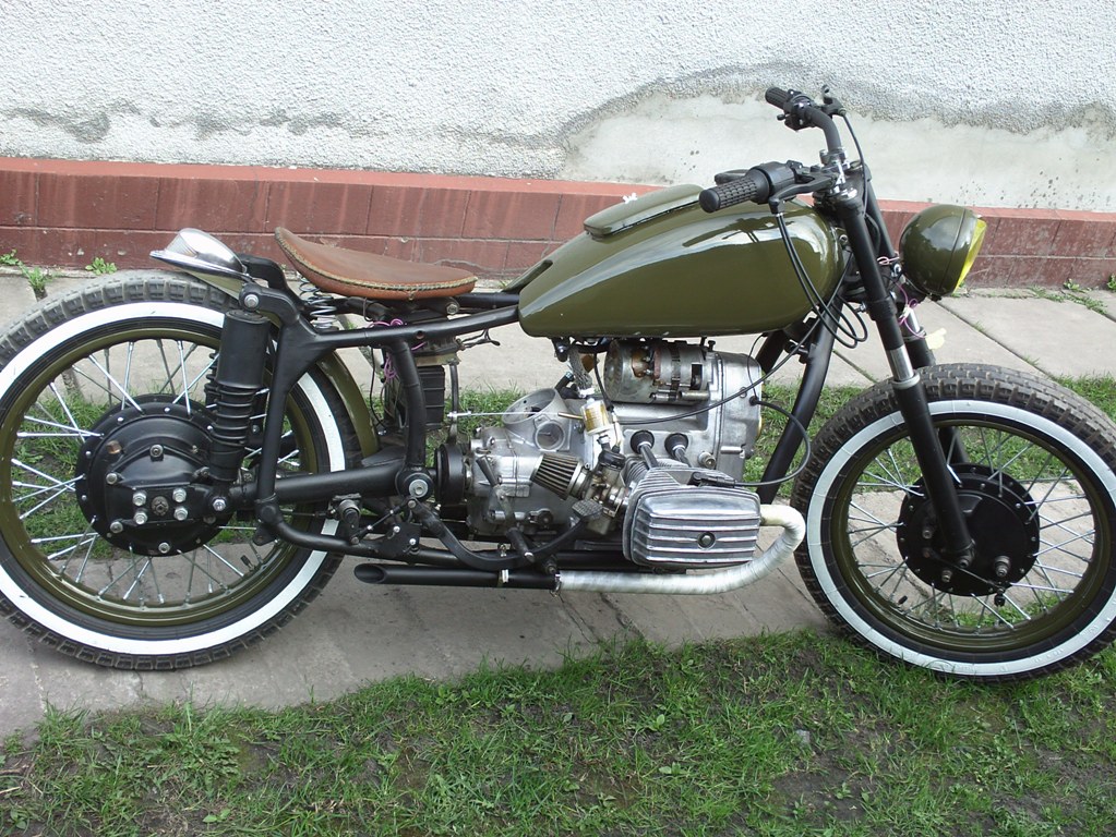

Bobber Dnepr by Chell

ВАся,а шо буває хтось мудрий коли пяний?=) мот круто виглядає!

мот класний,
не сильно розбираюсь в мотиках, але кались будчи малим: бачив як пацики мінск тягали після кап ремонту мотора, казали "холодка обкатка", думаю хз шо то таке.

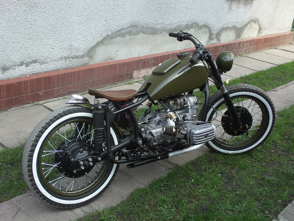

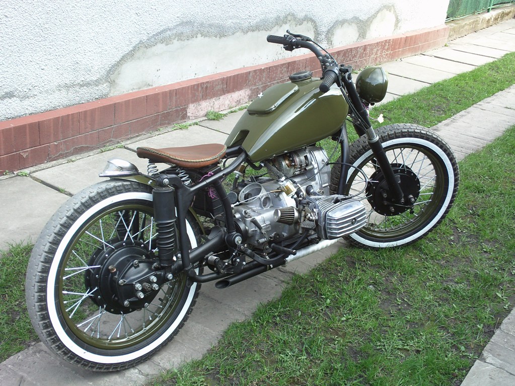

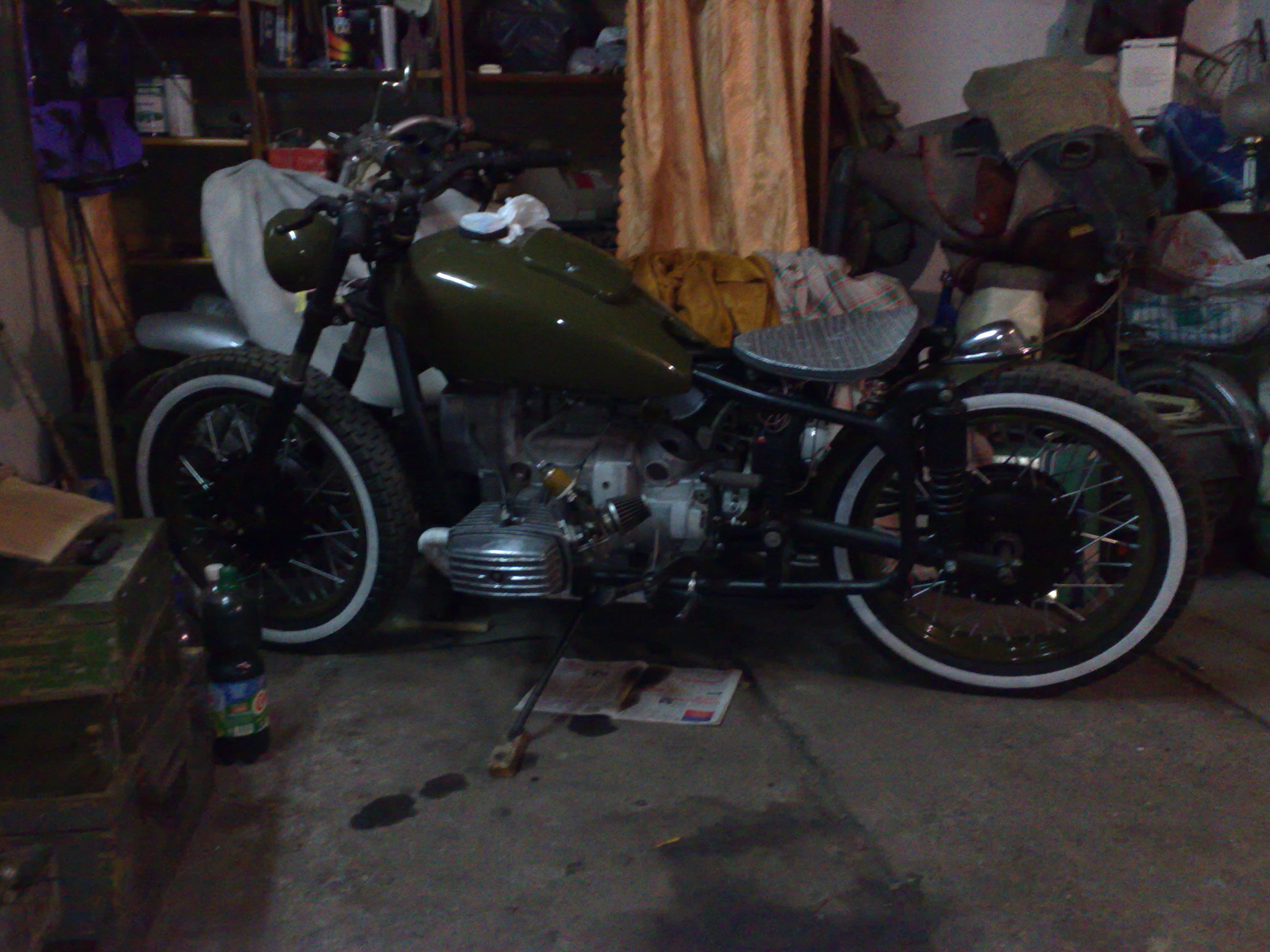

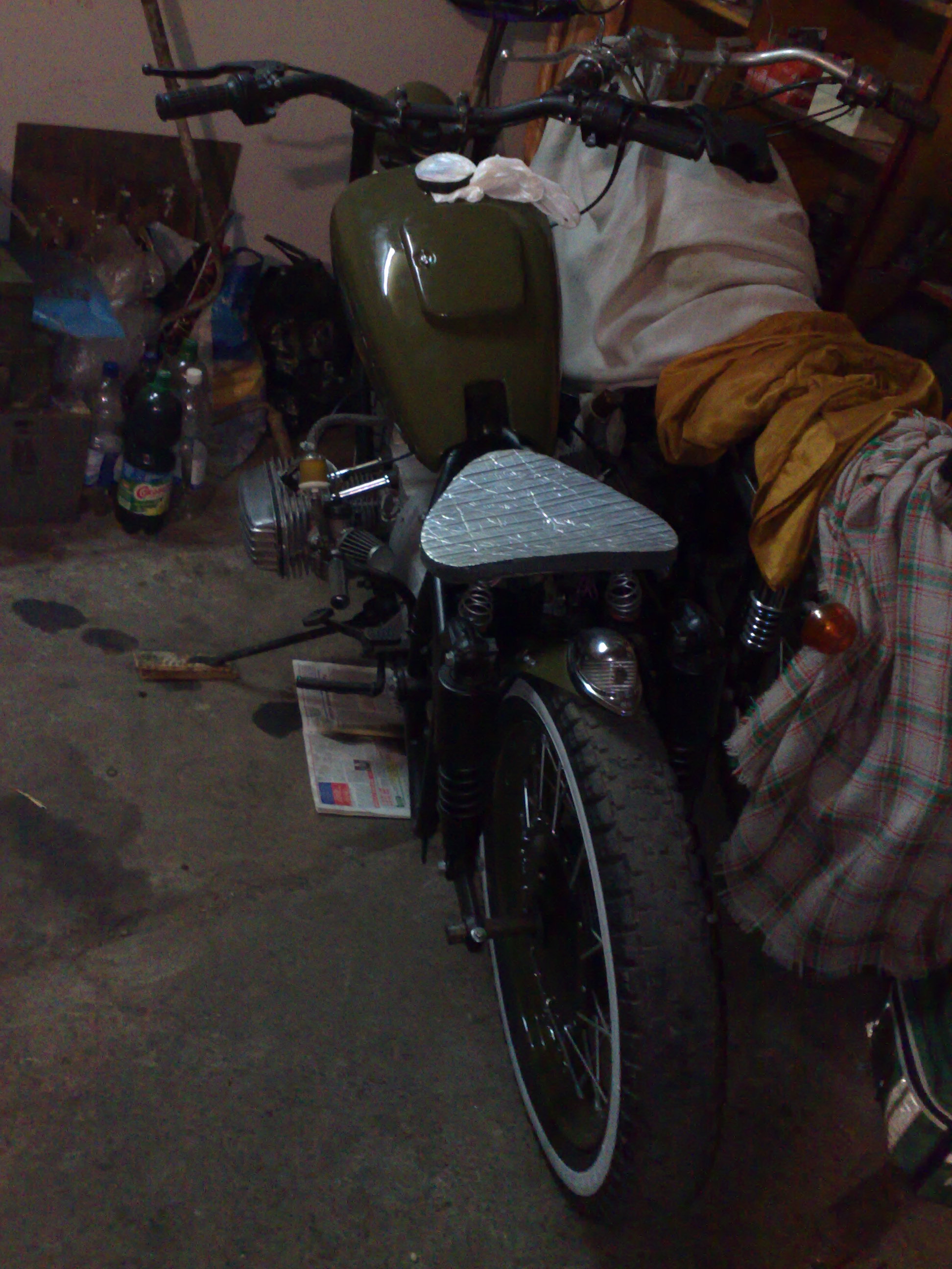

Так як сідушка всьо наламовала, переробили.. Але ще не встигли обтягнути, завтра.. Пару фоток для затравки... Скоро будем заводити зтолкача...

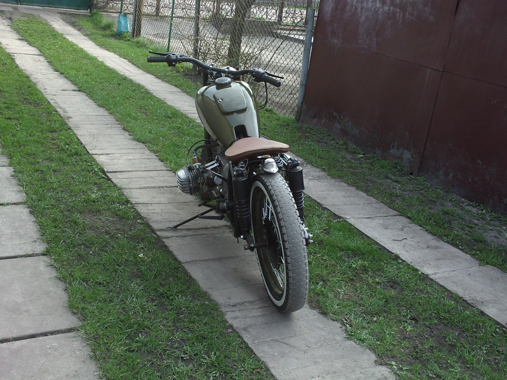

доробили сідуху... Ще пару мелочей і заводимся...

Re: Bobber Dnepr by Chell
Повідомлення Rosko » Чет, 11 квітня 2013, 21:04
вигляд супер! :thumbup але той пуголовок і задній болотнік я б забрав! а замість пуголовка збоку біля амота прикріпити габарит від старих совкових грузовиків (малий) такого плану як в зіма був :sing

Rosko, Та я от сьогодні тоже довго сидів і дивився на той зад... Булоб добре, але тре ще той стоп шукати, хз... Пока буде так, а потім буду експерементувати... Дякс)))
Повідомлення Rosko » Чет, 11 квітня 2013, 21:47
Chell, якшо найду, поставиш? :D

Повідомлення Chell » Чет, 11 квітня 2013, 21:53
Rosko, Поставлю, щеб габарити знайти, я б на поворотніки поставив)))
Повідомлення Rosko » Чет, 11 квітня 2013, 21:56
Chell, які габарити? :surprised
там в грузовиках і т.п. був один суцільний ліхтар де був габарит/стоп!
а повороти на такі мотики не ставлять вони всю картину псують! :sing

Повідомлення Kost » П'ят, 12 квітня 2013, 00:26
+1 за такий гарабит))) знайомий так і замутив)

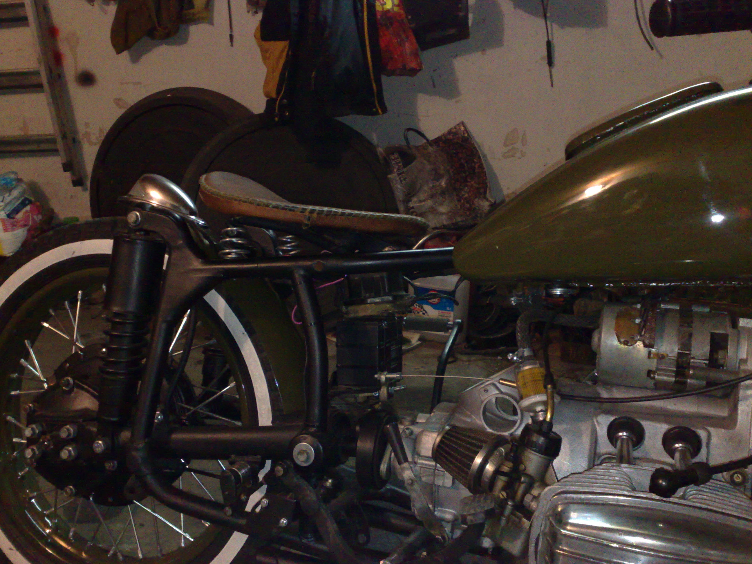

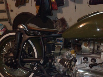

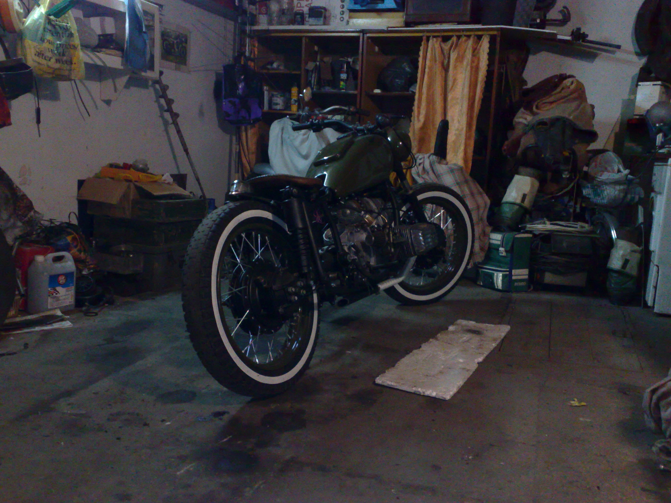

Отакі то пироги... Мот не заводится... ХЗ чого, вже відвіз сьогодні до хорошого знавця по мт.... Якшо вже він не заведе то вихід один - спалити кібені матері :D Пару фоток... Шльома купив, але бачу шо не пригодиться)))

Повідомлення Kost » Чет, 25 квітня 2013, 20:24
:happy кранік бензи відкрив?

Повідомлення Chell » Чет, 25 квітня 2013, 21:01
Kost, :D Ы распредвал переставляли вже в рызны положення

Повідомлення Chell » Чет, 02 травня 2013, 01:25
Все таки завели.. Тільки з гаражу прийшов... Міняли разпредвал, а причина була в бракованому бігунку на запалюванні і катушці, хоча і разпред був також бракований... Короч завели і навіть катнулись, але не довго бо вклинив)))

Chell писав: але не довго бо вклинив)))
двигун заклинив? :shock

Повідомлення Chell » Чет, 02 травня 2013, 13:12
mister_X, Все гуд.. Коли нові поршня і кольца, при перегріві двігла вони починають розширюватися і клинять в циліндрах, явище нормальне для опозита... Але пару км і те явище пропаде..
