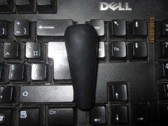

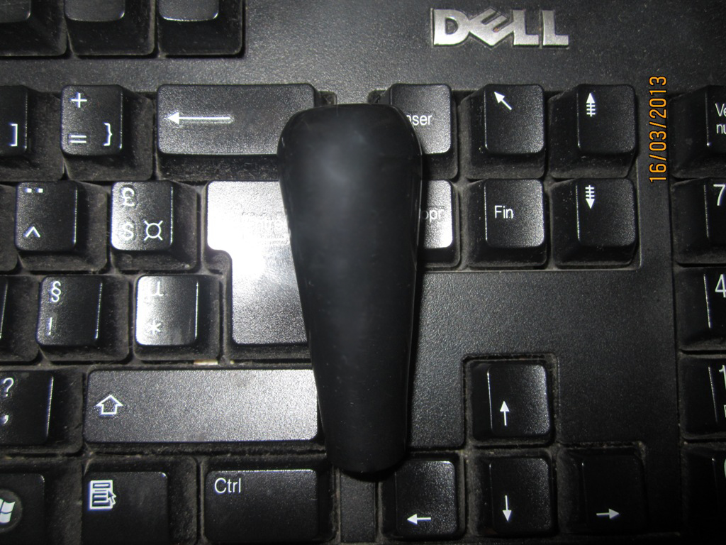

Rosko писав: 3. ручку на кулісу кпп чорну.
моя сток підійде? Якщо так - викреслюй зі списку :)

mister_X, підійде, але вона в тебе одна тому шукаю! ;)

Rosko, то моя панелька?
пс. сьогодні відкрутив тобі ручку кпп :beer
ноги промочив, поки доліз всередину :shout правда відчистив від снігу жужик :angel
