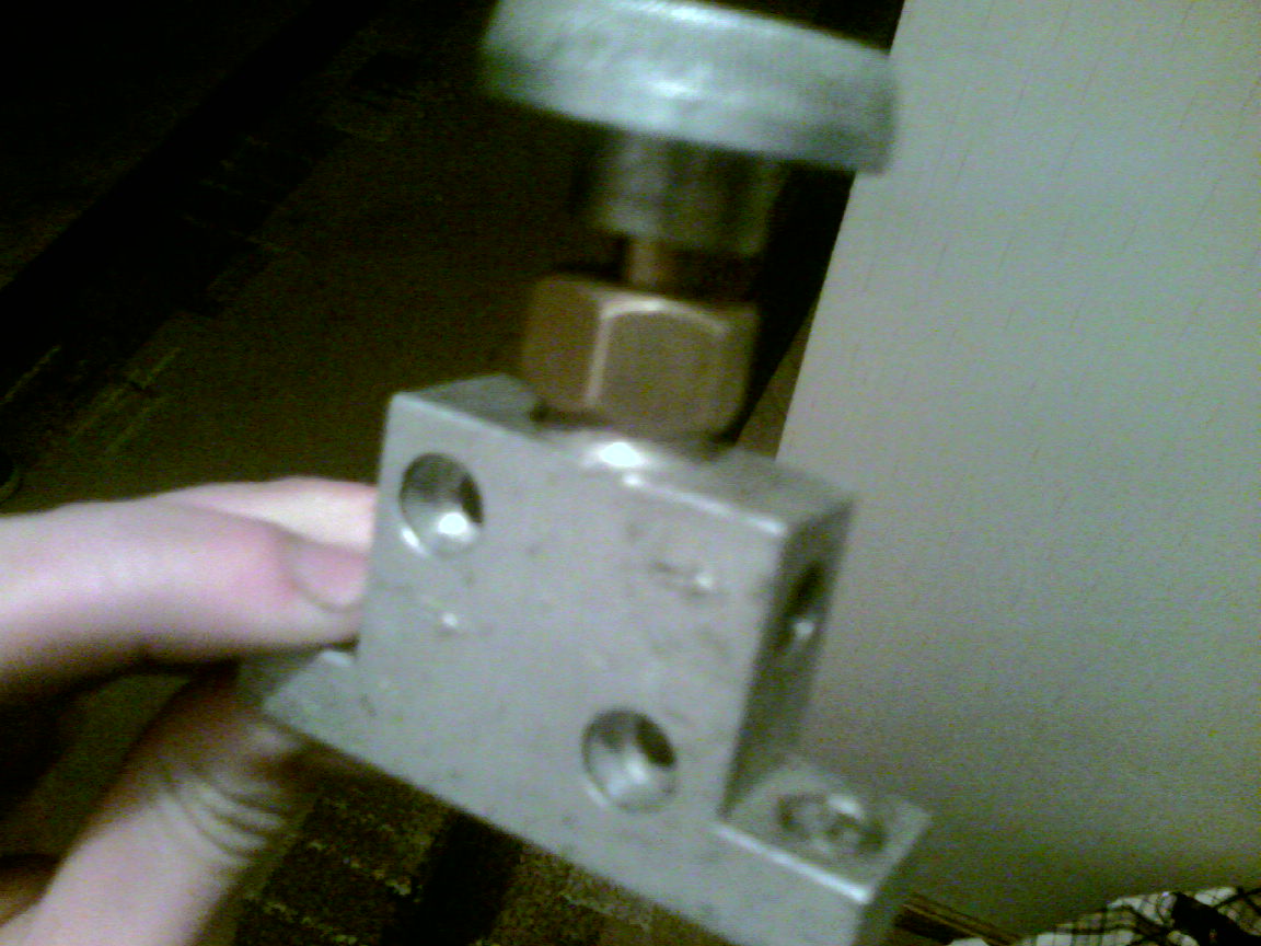

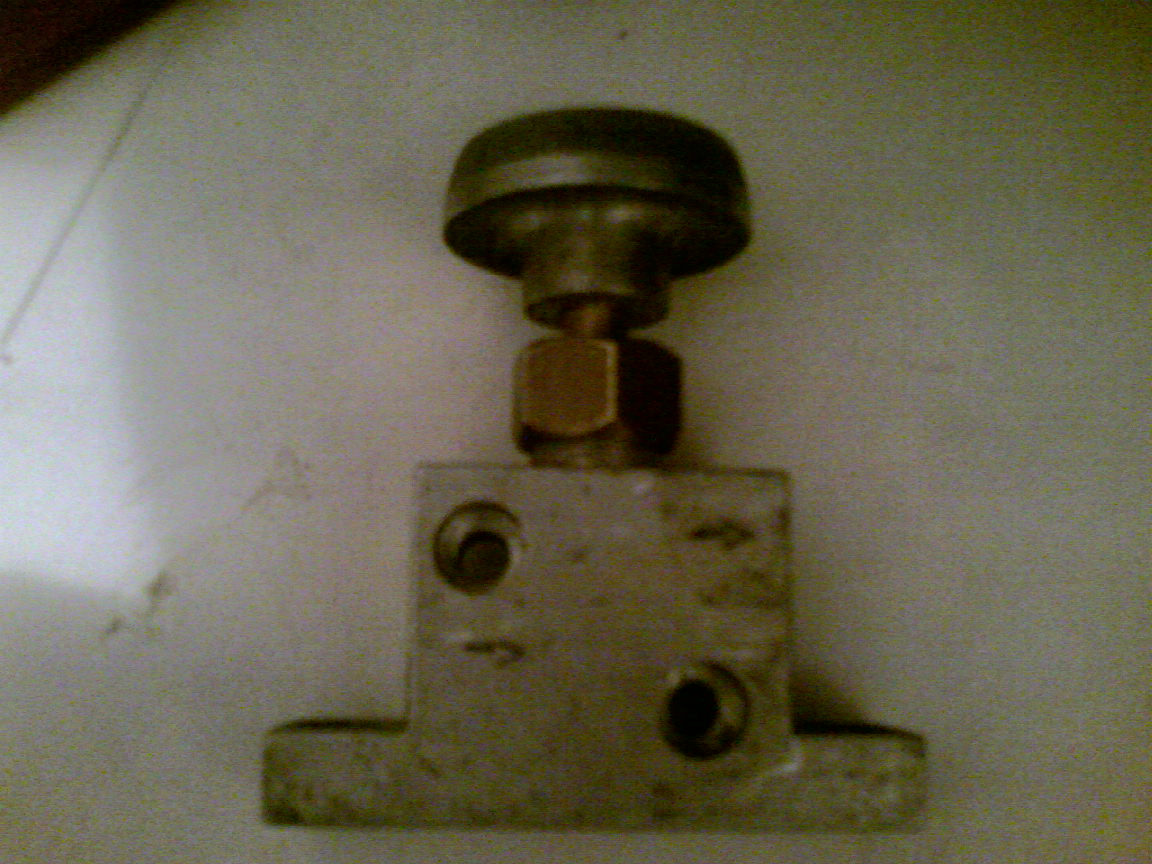

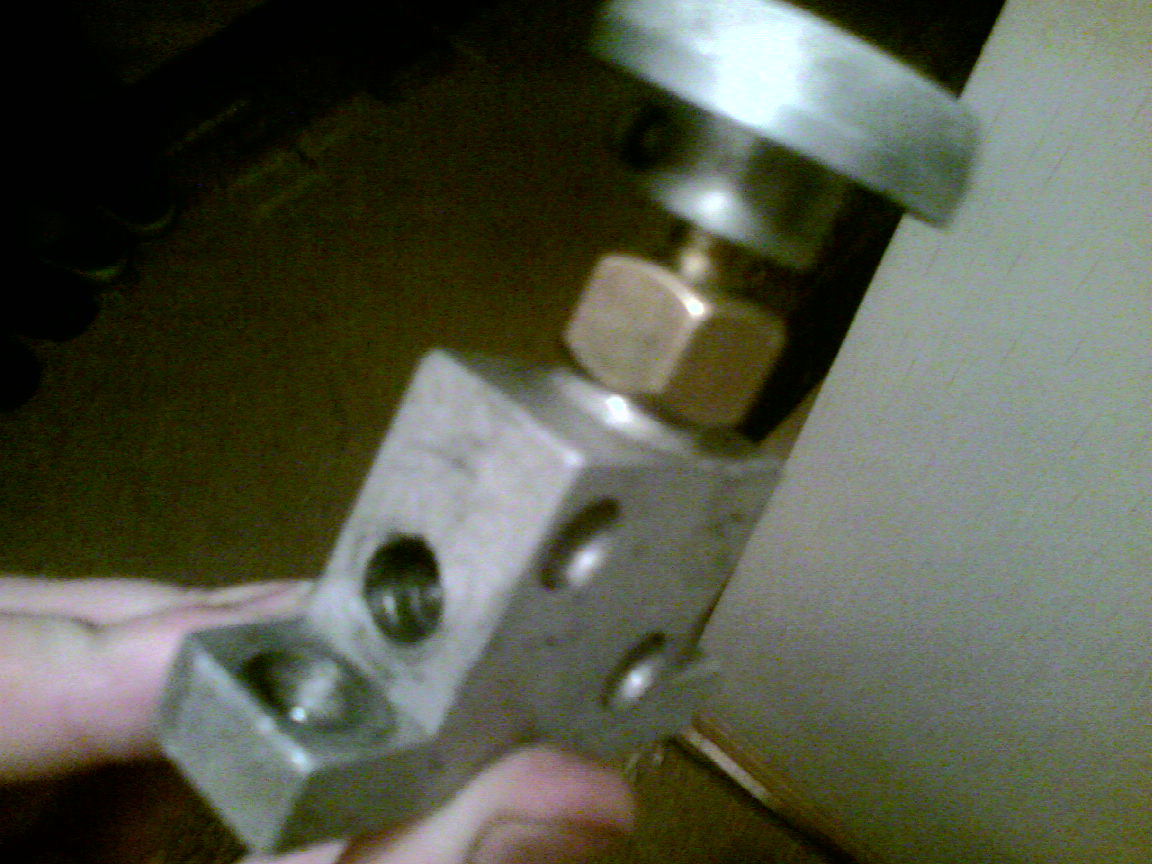

І от позавчора я купив давноомріяний регулятор тормозних зусиль правда не ВІЛВУД А КАСТОМ ОДЕССА :shout :shout :shout
ЗА такі ж гроші як вілвуд тут продавали....
НУ поставив я сьогодні то чудо яке раніше мав Denja, і щось нічо непляше в мене.
Проблема така, він робить всього десь 2-2,5 оберти (а вілвуд сьогодні взнав більше 30). Тому плавна регуліровка відсутня.
Працює він реально тільки при повністю закритому крану.
Але тут є маленьке але...
Перід тормозить нормально, заду нечути взагалі щоб тормозив але насправді він теж гальму...короче все як має бути, поки 3-4 рази незагальмуєш.
Задні колодки просто невідходять назад, тобто колеса блокуютсья так що з місця ледве рушаю.....
Послухавши Denja що то всьо треба дуже плавно регулювати, тільки що щось накрутив, перетормозу немає якщо педаль тиснути на процентів 20-30, Гальмує швидше і краще, плавно, але все одно чути що невстигає чуть чуть жидкість втікнути назад.......завтра буду долями міліметра бавитись і підпиляю колодки......
П.С. був би більший хід крану думаю проблем би невиникло, а так недуже задоволений чеснокажучи, тим більше за такі гроші...... :|

M@sTeR, Попроси Ротора тебе катнути. В нього стоїть все те саме, шо було в мене. Я вже рефлекторно на своїй 12 жав півпедалі, дивився в зекало і тоді тільки жав далі. Більшість іно навіть близько незупинялися так. Був повністю задоволений і регулятором і ручником... Правда в мене 14 вентиль. перід з заводу стояв, але це недуже впливає.

Denja, та тормозить воно явно краще ніж було, є прохи перетормоз як різко натиснути....Спереді обовязково будуть 14 вентеля, просто назиму вже неохота інші диски та резину брати.
Думав сьогодні підпиляю. але десь провтикав болгарку. в суботу ще пильну задні диски і тоді побачу.....
Я некажу що він ніфіга некрутить той регулятор, просто дуже тендітна регуліровка.....буду бавитись ще..... ;)

Ну нарешті я на вихідних підпиляв колодки на процентів 50 і вроді нормально все відрегулював. Тепер зад неереторможує. Думав що може взагалі без регулятор але як відкрутив його то зрозумів що то річ непотрібна...
Навіть робив експеремент, взяв напів стерті колодки та сточив їх площу десь на 70 -80 % та перетормоз без регулятора був. з ним нема. Після чого встановив вже і настроїв нові колодки -50 % площі з боків...... ;)
Регулятором задоволений, звичайно що Вілвуд буде в разів 10 плавніший в регулюванні, та й вигляд того КАСТОМ Одесса залишає бажати кращого, але функцію свою він виконує.
ОТ тільки нерозумію як Tiger Niger писав що він може перекрити майже повністю задню магістраль під час гонки, якщо там всього 2,5 оберти і регулює тільки в кінці по міліметру. Та й коли його закриваєш повністю то да, машину вперід клює капітально, зад вроді взагалі непрацює, до 3-4 натискань на тормоз, потім жидкість невстигає відходити назад і задні колодки завжди зажаті так що зрушити з місця нереально........
