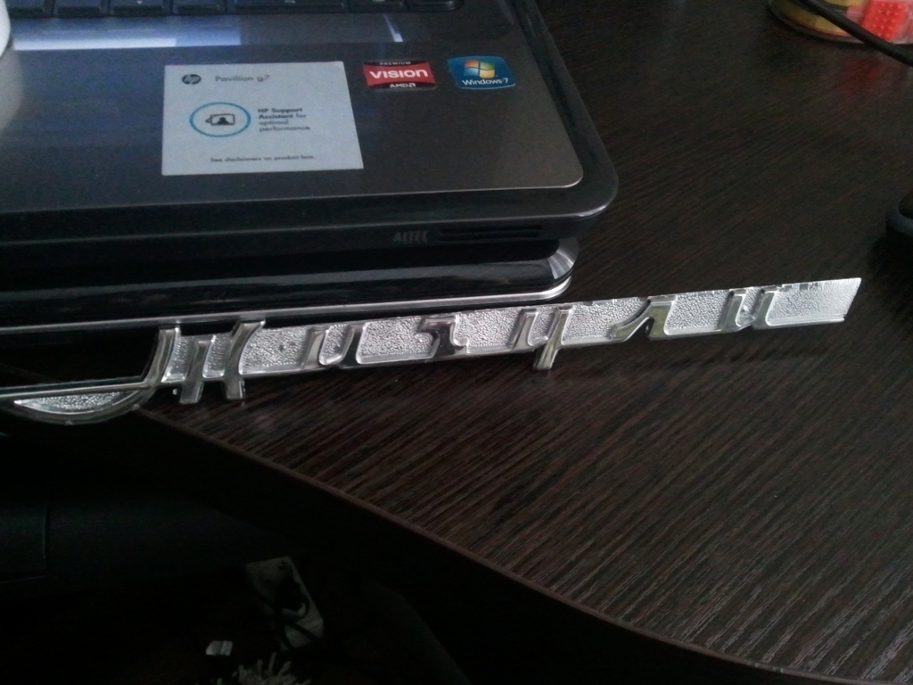

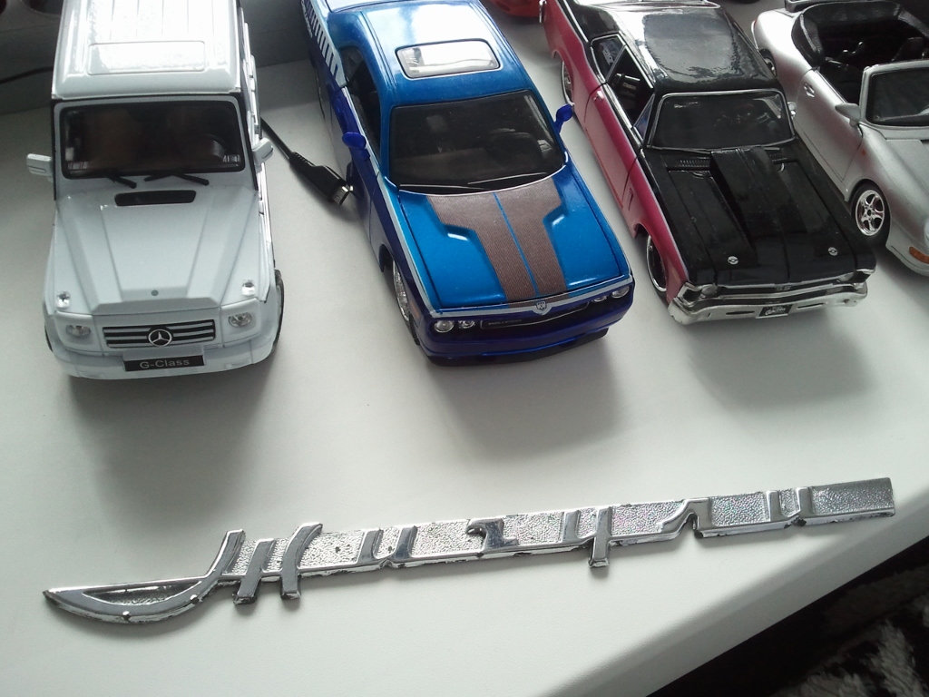

сьогодні був на ваз-розборці (випадково )їхав на ринок кривчиці ,а там на перехресті знак кирпіч !згадав про шрот спустився 100 метрів нижче і вуаля і в них оказався шильдик "ЖИГУЛИ" не супер якості і без шпильок,але за 10 грн! :D почистив розчинником, полірнув гоя і вигляд пристойний!єдиний нюанс неоприділився малювати фон чорним чи оставити так як є? незнаю чи добре помалюю!завод-є завод!впринципі воно і непомальоване вигляд має!що скажете???

Повідомлення mister_X » Сер, 07 березня 2012, 10:45
pavlolvov, не малювати !! :facepalm
продай геваген, а то ніде не можу знайти :facepalm :happy
Re: Моя машина моя ровесниця!!!
Повідомлення Sluva » Сер, 07 березня 2012, 12:58
Не малюй
slim_painter
Повідомлень:3019
Авто:Жабенятко!
Номер:08
Повідомлення slim_painter » Сер, 07 березня 2012, 20:57
pavlolvov, якби в тебе була чорна машина, однозначно б малювати!
а так як машина в тебе была, ну помал.эш ти то, ну будуть чытко читатись букви завдяки контрасу, але подумай яка ригля вийде........
не малюй!)

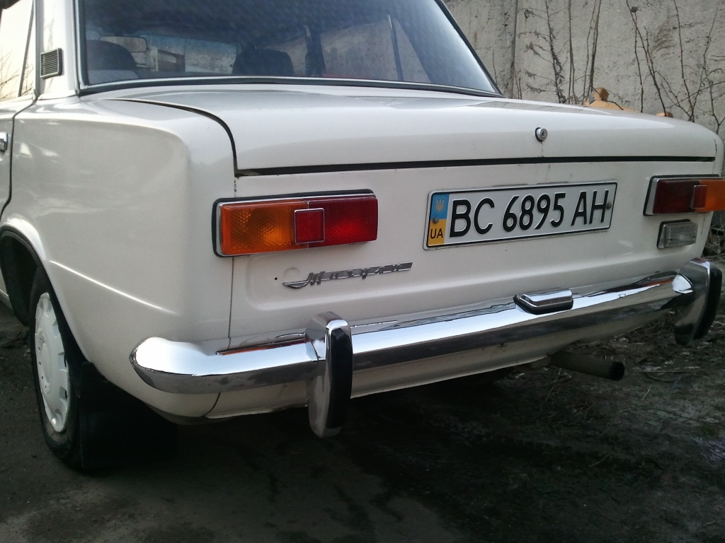

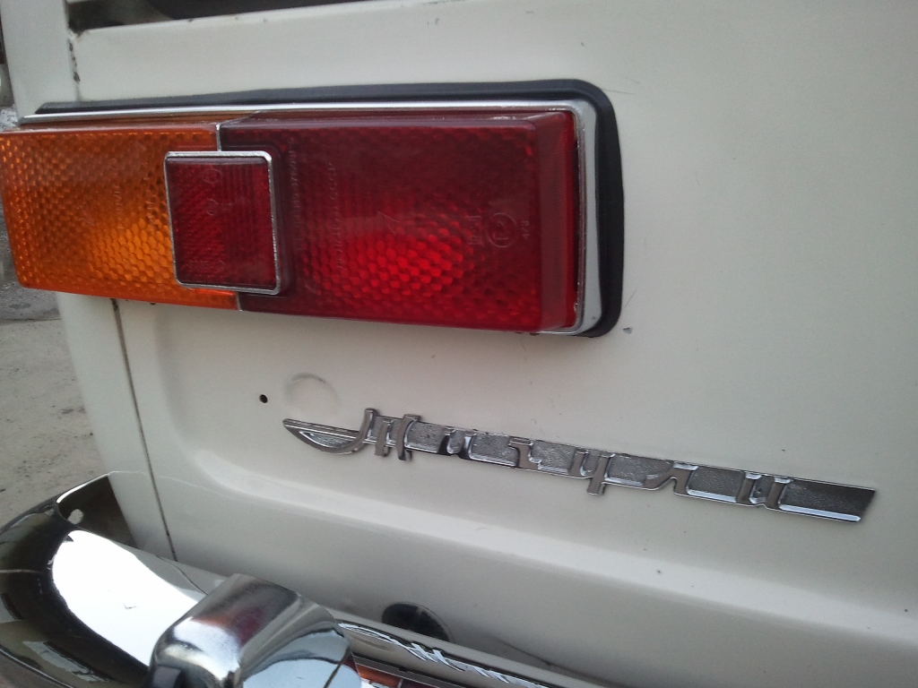

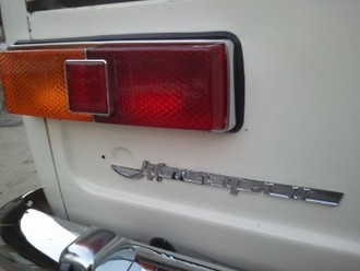

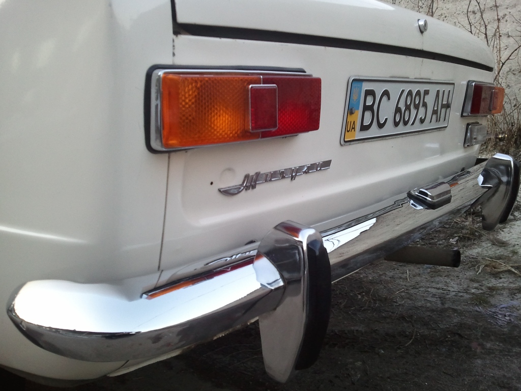

сьодні видалась нагода при хорошій погоді помити жигулика і навести в ньому порядок! :sing заодно інсталив шильдик який недавно придбав за 10грн перед тим почистивши! тепер з новими савдеповскими стопаками і бамперами :p виглядає так дужо класно :D :sing

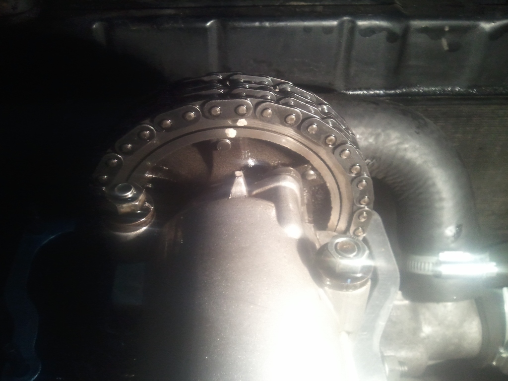

pavlolvov писав:сьогодні попробував поставити РВ в випередження КВ завтра буду тестувати!цікаво як поїде??????

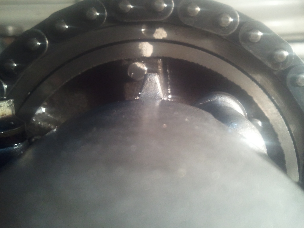

на моє здивування і короткочасну память я забув що коли збирали мотор то мітку поставили трошки в перехід ! :shock на фотках видно там де дві білі крапки це до того !пробували на зуб в перехід -машина жвавіша при 2000 об ,тойсть низи пропали верха появились але всеодно максимум 4300об -далі страшнувато крутити!поставив на око в максимальне перекриття ,тепер стоїть як на фотці, низи появились , є афігенний ривок ,високі пропали :sad мітка зовнішня на РВ на внутрішній білій!!!короче шукаю поки майстра з приборами годинникового типу , щоб виставити як положенно макс перекриття заодно і клапана нормально хоть повиставляєм!!!!!

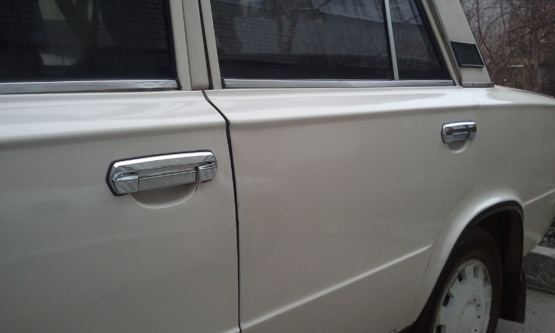

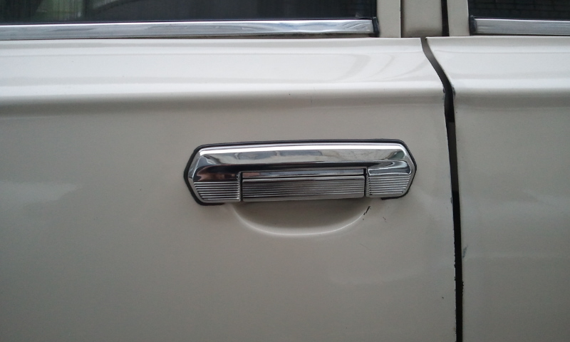

сьогодні трохи помордувався і замінив всі дверні ручки на нові ссср !на передніх тепер ручки без сердечників! трохи замахався бо пришлось підривати на всіх дверях обезшумку(СТП)! а особливо з задніми дверками бо для того щоб поміняти ручку треба зняти замок бо гайки через нього не видно!!!!потім полірнув це все діло ,блищить як в кота !!!!!!!!!!!!!
Повідомлення mister_X » Вів, 20 березня 2012, 16:19
pavlolvov, :beer гарно
andy_m
Повідомлень:1028
Ім'я:Andrew
Авто:Civic 4d
Повідомлення andy_m » Вів, 20 березня 2012, 18:27
pavlolvov, да модно виглядає. а шо буш мутити якшо не відкриється з пульта?
.ιllιl. A STATE OF TRANCE
pavlolvov
Повідомлень:2032
Ім'я:Пашка (борода)
Номер:21013
Повідомлення pavlolvov » Вів, 20 березня 2012, 20:58
andy_m писав:а шо буш мутити якшо не відкриється з пульта?
питання слушне!!!але на нього є відповідь!!!по перше-зі знятими тягами я катаюсь вже 3 роки і періодично замічаю що в замку хтось ковиряється ,мені це просто надоїло а ручки вже давно хотів поміняти бо старі вже тре на лом віддати!!попутно робиться секретка якою можна відкрити авто навідь коли акумік сів :shock 8-) ,в якомусь дуже непомітному місці (а де нескажу :p )
