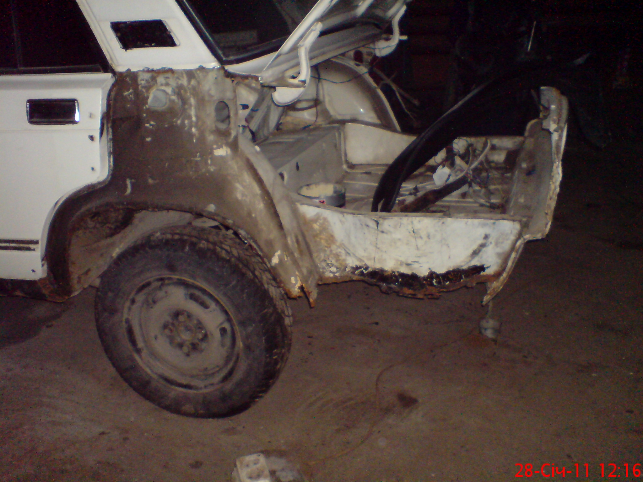

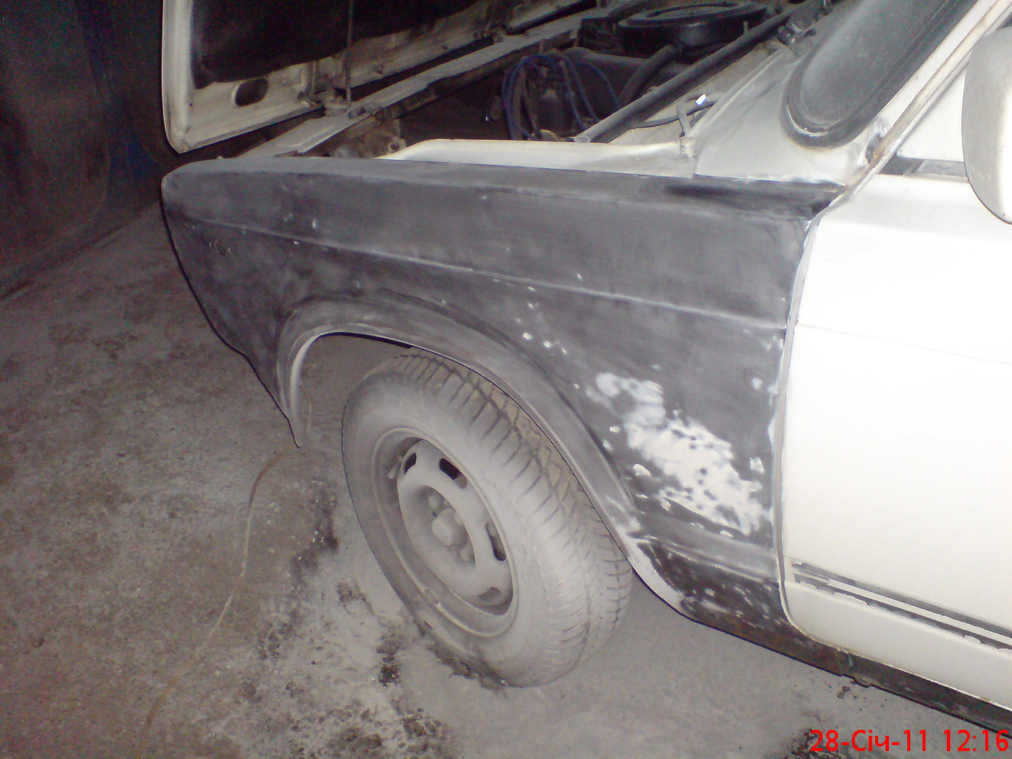

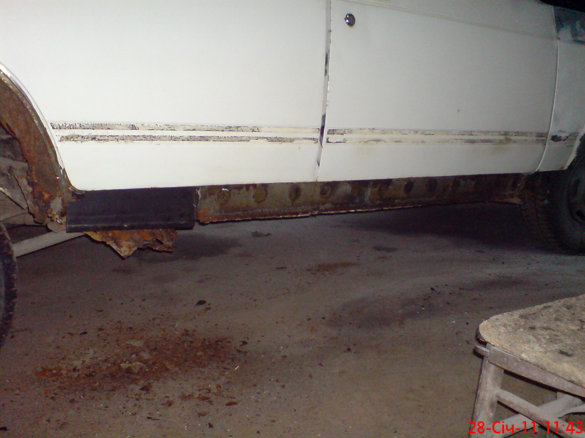

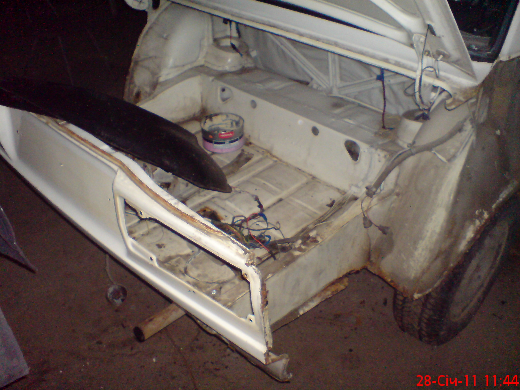

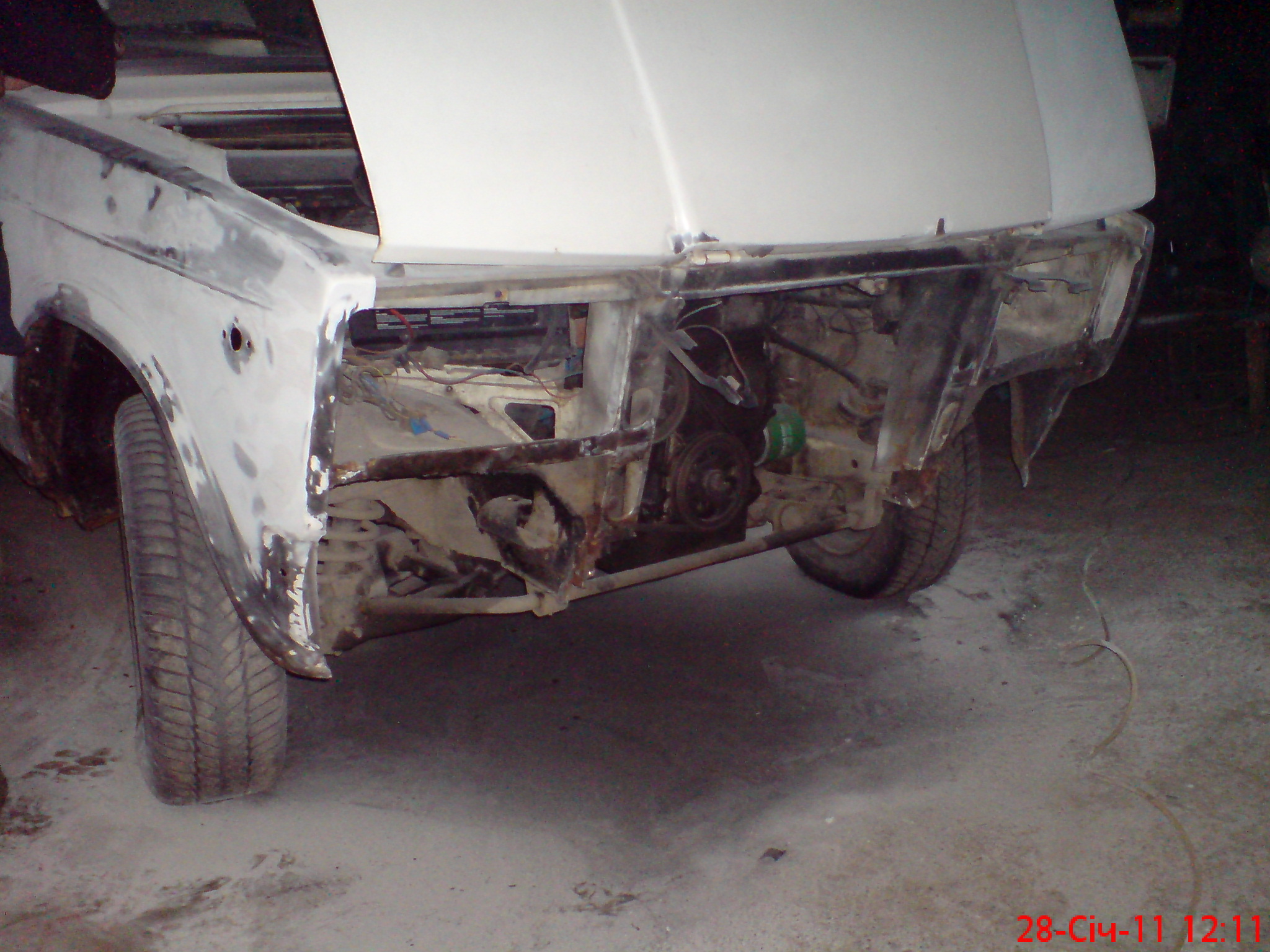

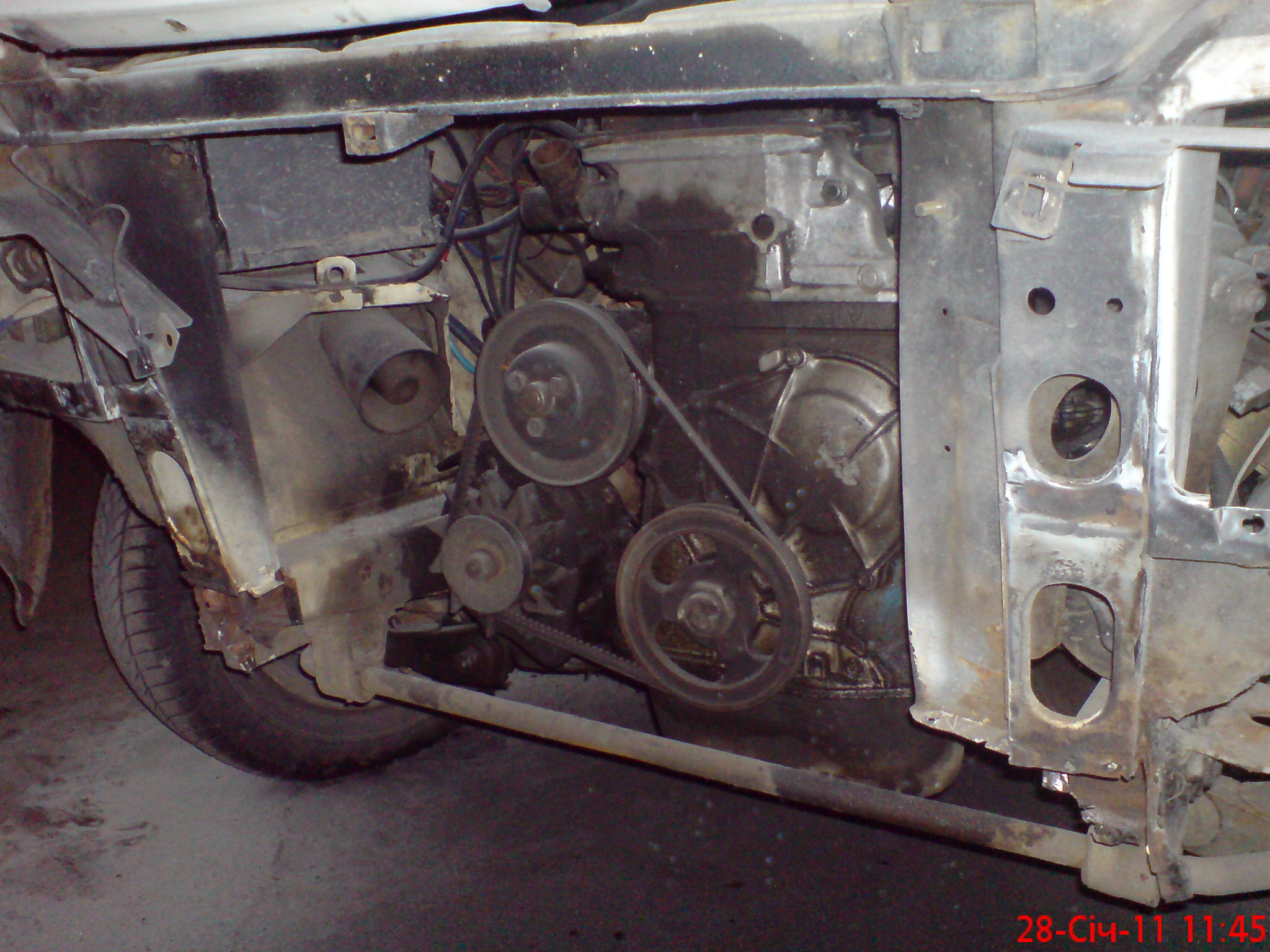

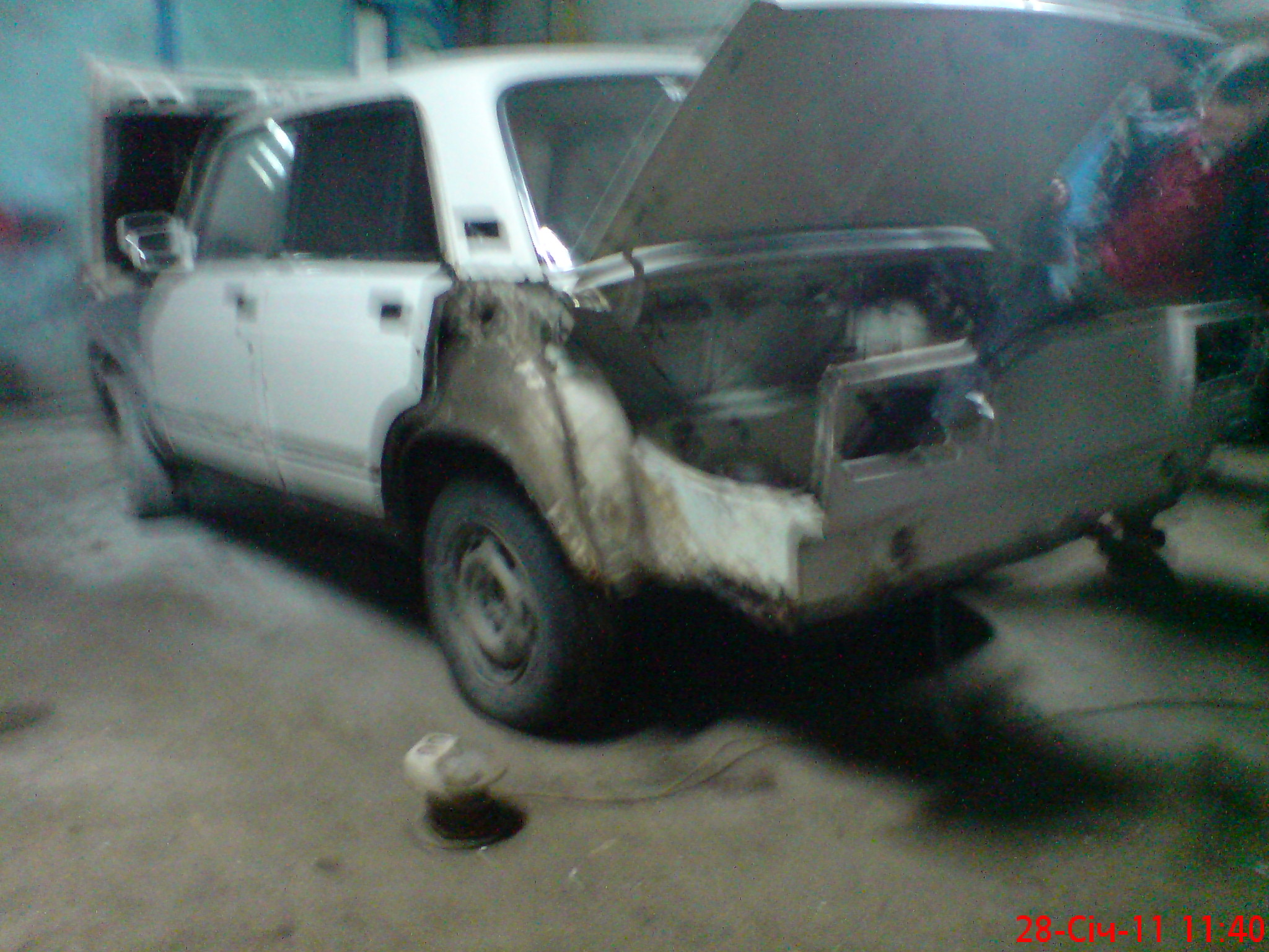

І так процес пішов!
За минулий тиждень попівпилювали: передній фартух, пороги, задні крила, а дальше вскриття показало що треба міняти і задню панель!!!
Все до замуни на нове!!! Також арка колісна - до заміни!!!!!
Спереду трошки пішла балка, все виправили.
Були закуплені деталі і вже погрунтувались з середини, перед тим як варити!!!!!
Після поварки кузовних панелей, машина буде перекидатися і варитис дно і підварювати передній лонжерон ( жертва моїх поїздок по горах)
Ось і невеличкий фотозвіт!

Повідомлення vazik » Пон, 07 лютого 2011, 09:58
Під час роботи пішло одне за одним.... до заміни пішло і дно багажника, і в салоні ззаді

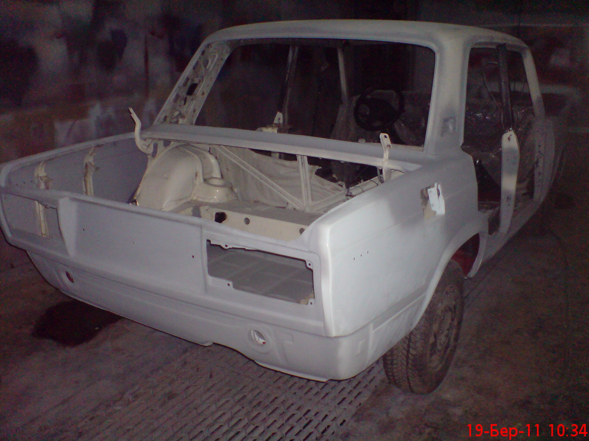

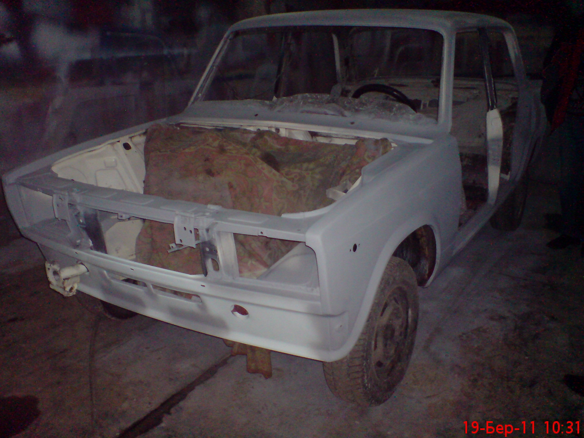

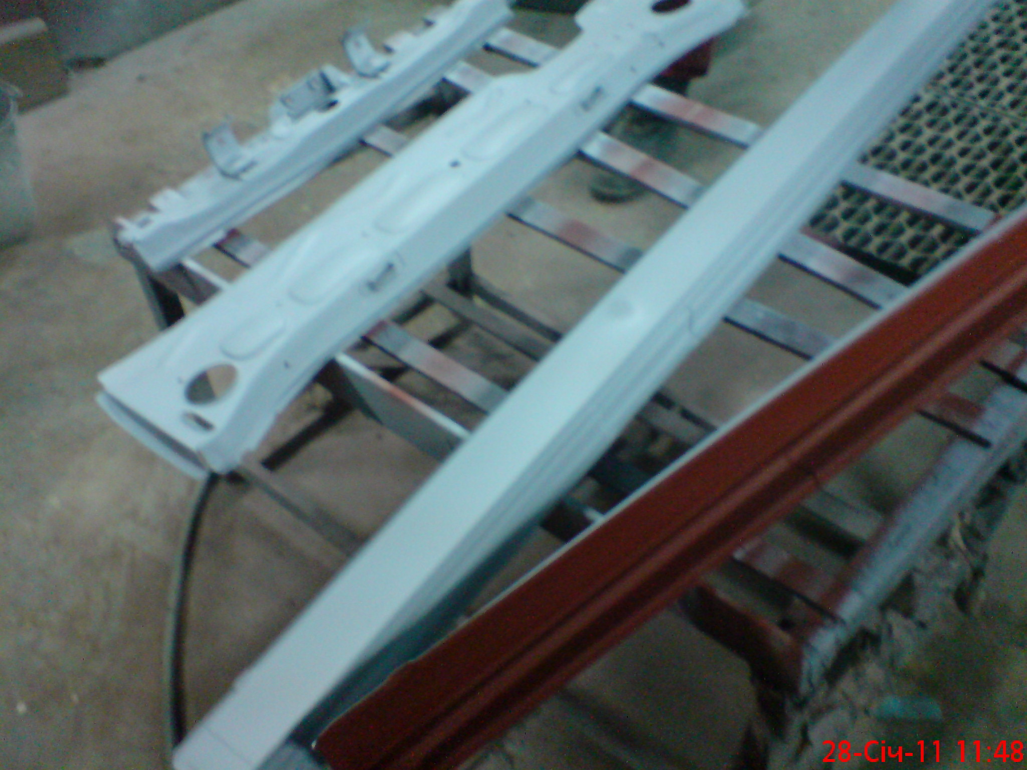

vazik
Повідомлень:1861
Re: ВАЗоночок!

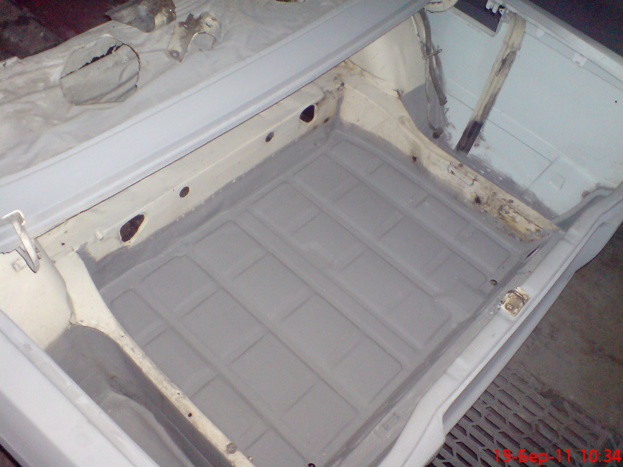

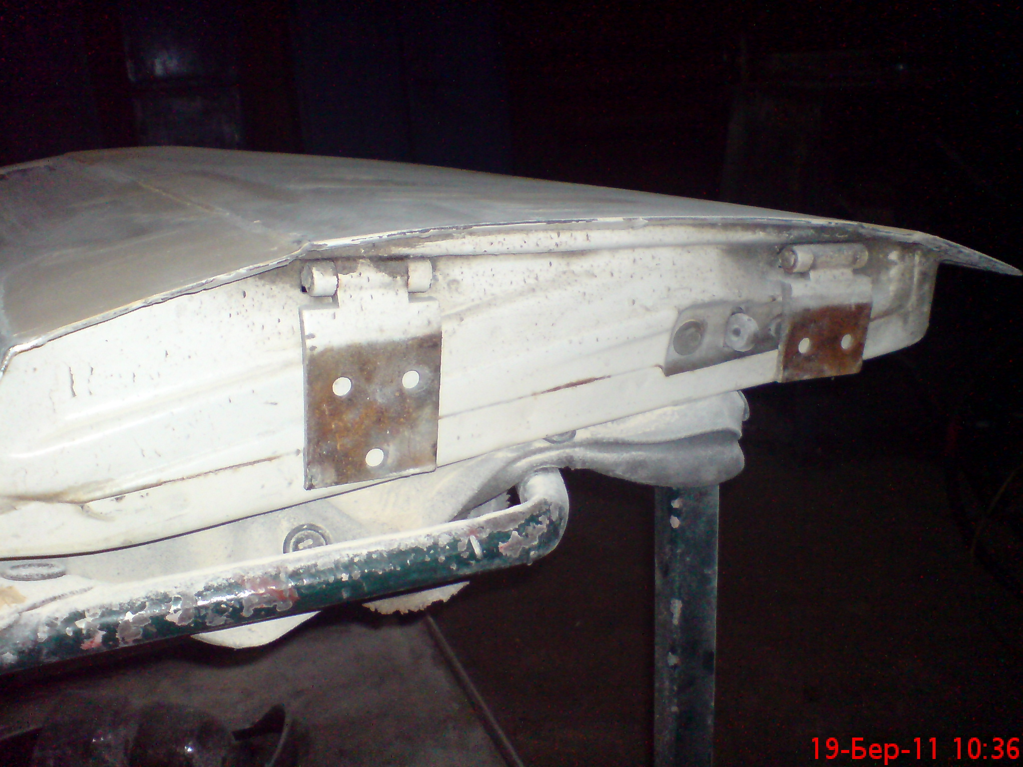

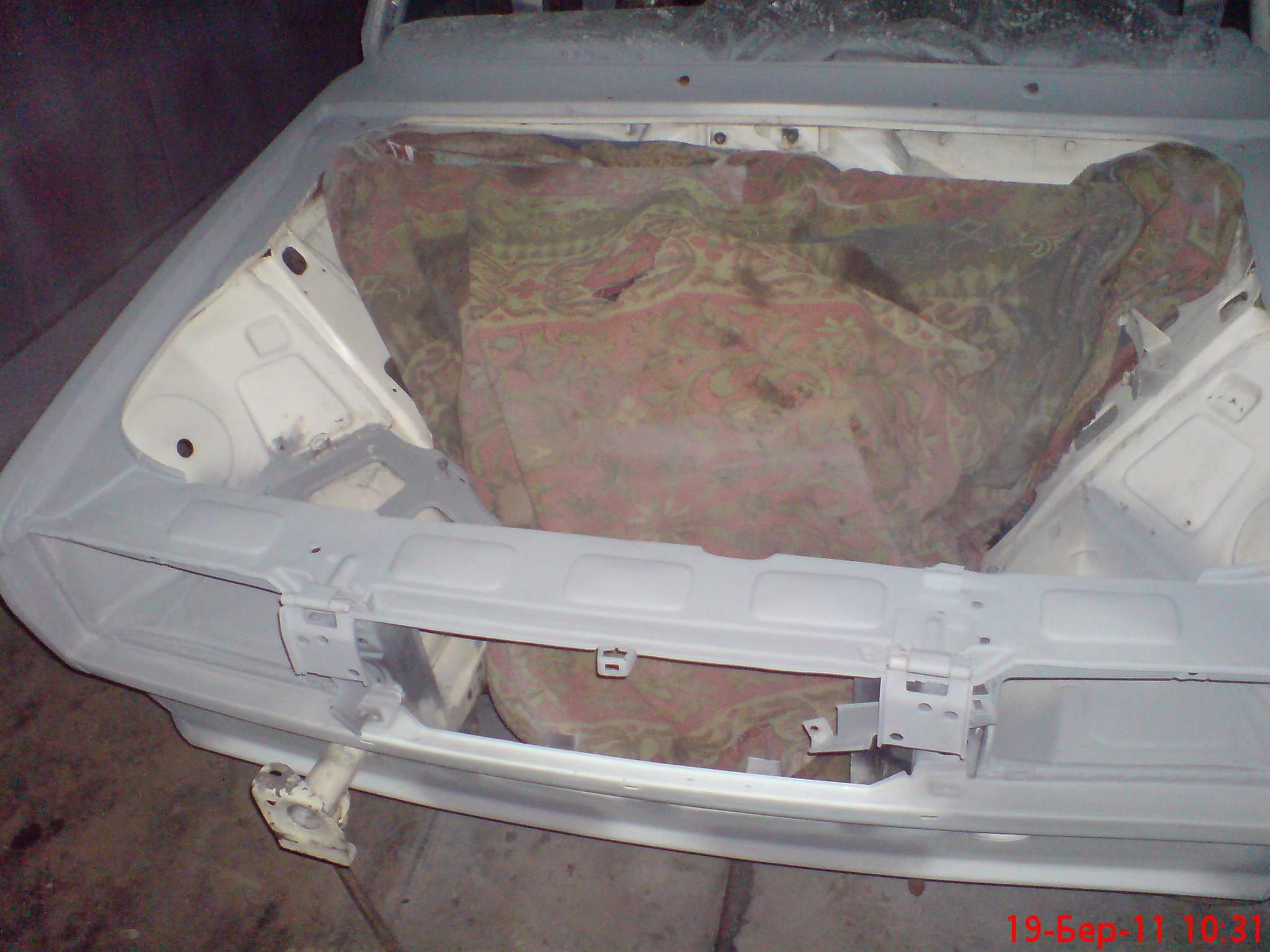

Повідомлення vazik » Пон, 21 березня 2011, 17:36

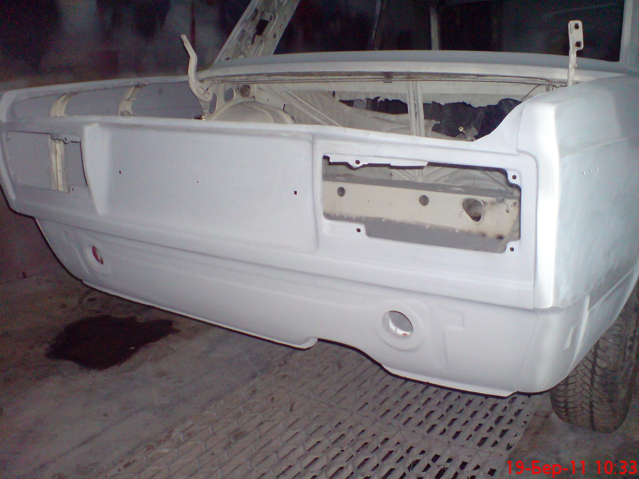

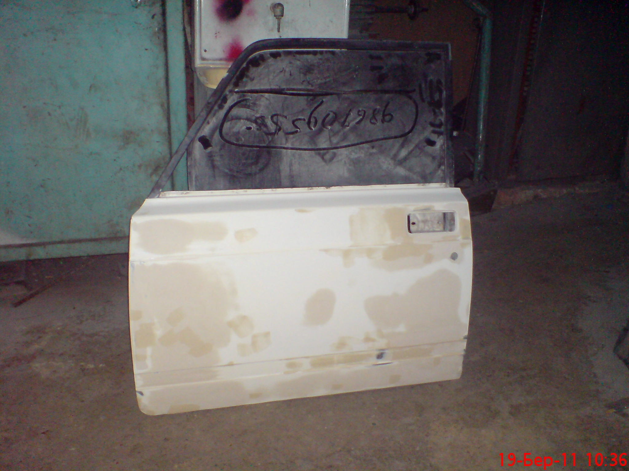

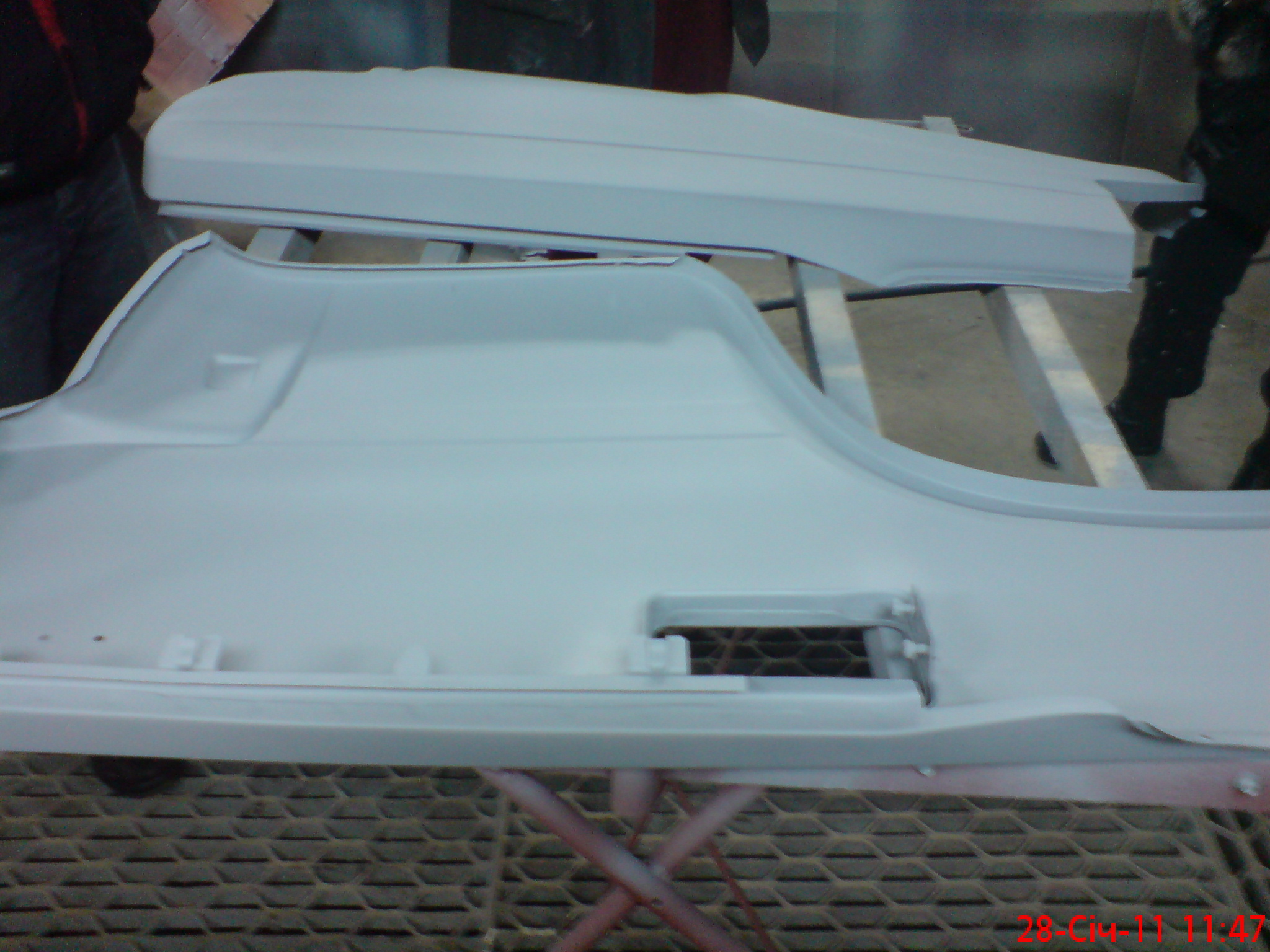

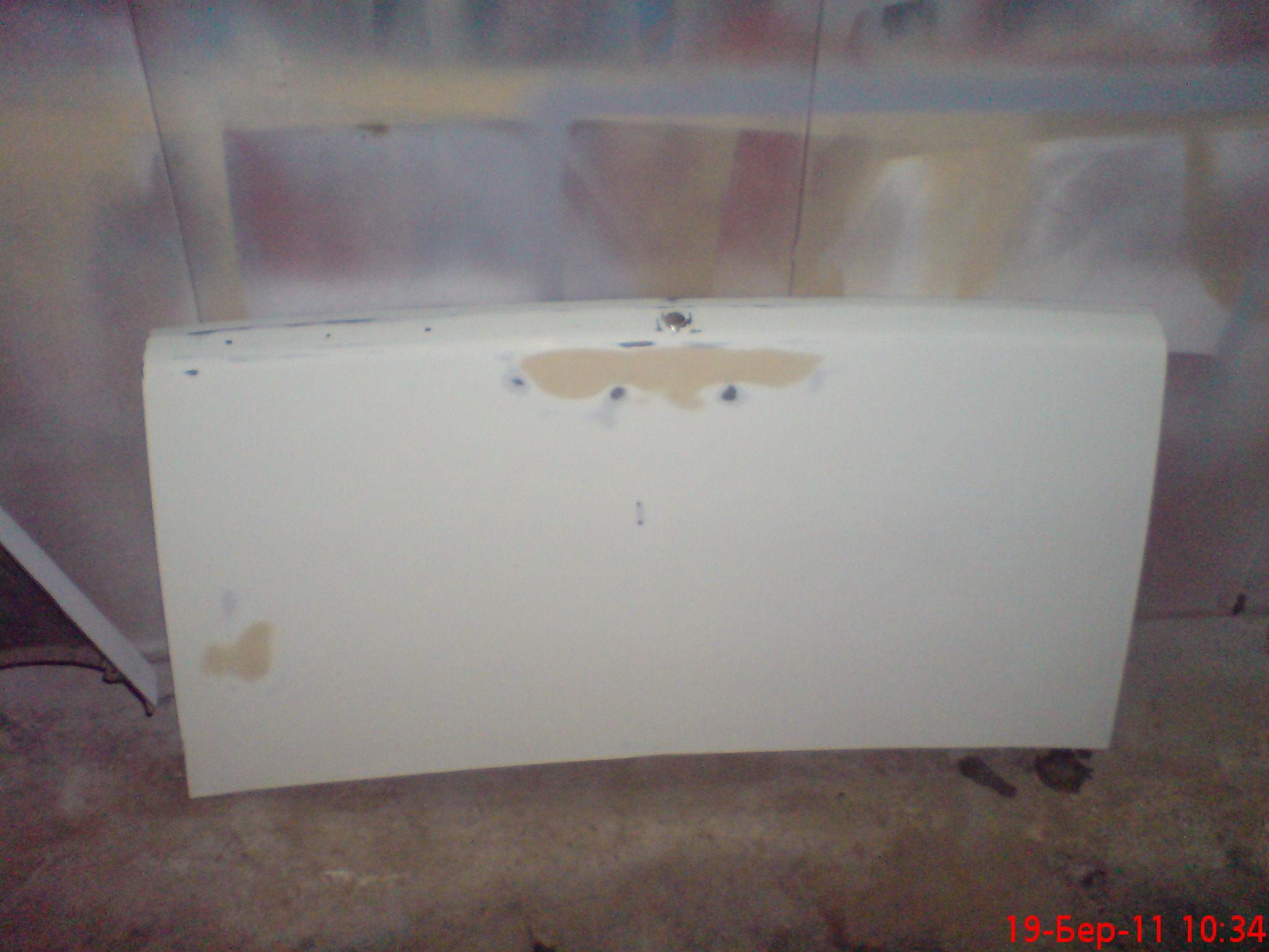

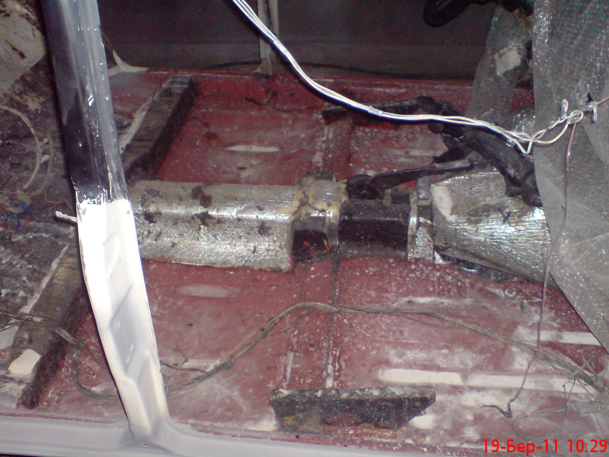

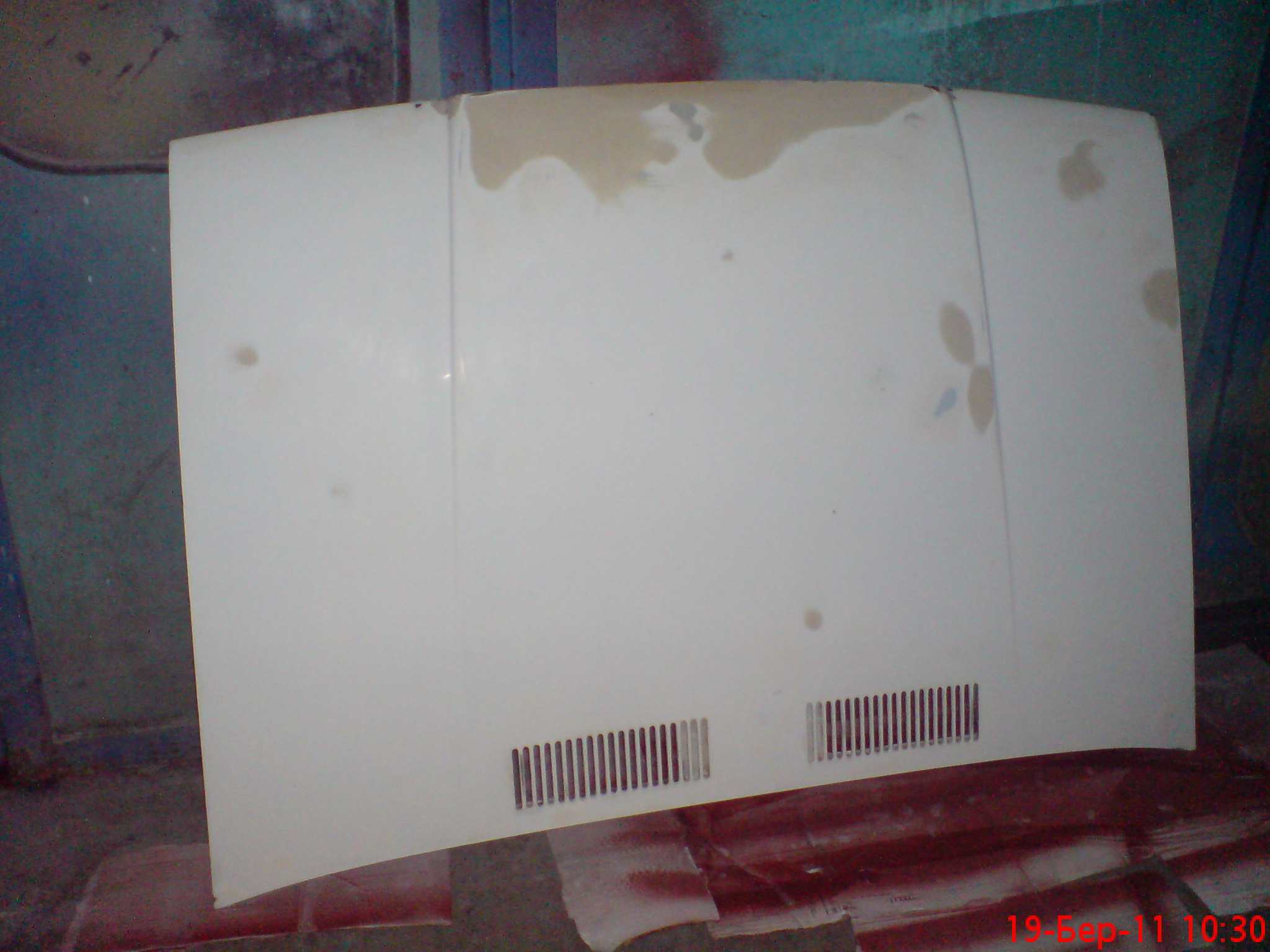

А от і фотки, вже готується до грунтування.
нові завіси на дверях, а то старі сильно провисали!
все дно нове + під "лодочки" під бак і запаску
кришку багажника, взяв б.у. але в ідеальному стані, стара почала гнити з середини...
задні крила і панель нові!
спереду новий "фатух"
дно в салоні, такод нове ( те що під ногами)

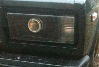

Хтось бачив у львові таке скло на передню оптику? Де можна купити?
І хто може дістати таку задню оптику (нову) за 350грн?

vazik,
передні це звичайні, просто відполіровані, тут таке роблять:
http://forum.2108.kiev.ua/index.php?showtopic=67983
http://forum.2108.kiev.ua/index.php?showtopic=52228

Morozov, полірують, то так... Але в Дніпропетровську продають готові, а може хтось в нас бачив такі в продажі!

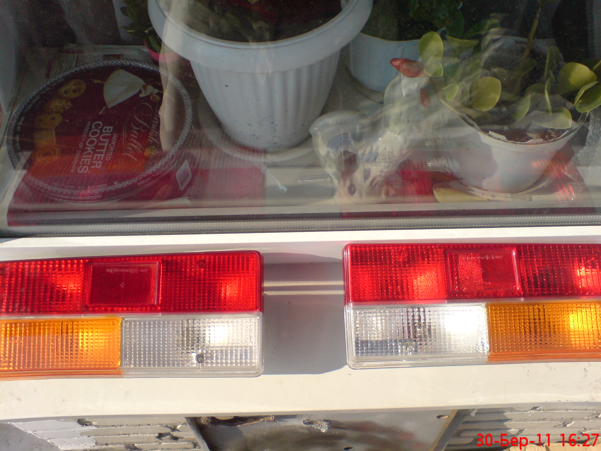

vazik
Повідомлень:1861
Re: ВАЗоночок!

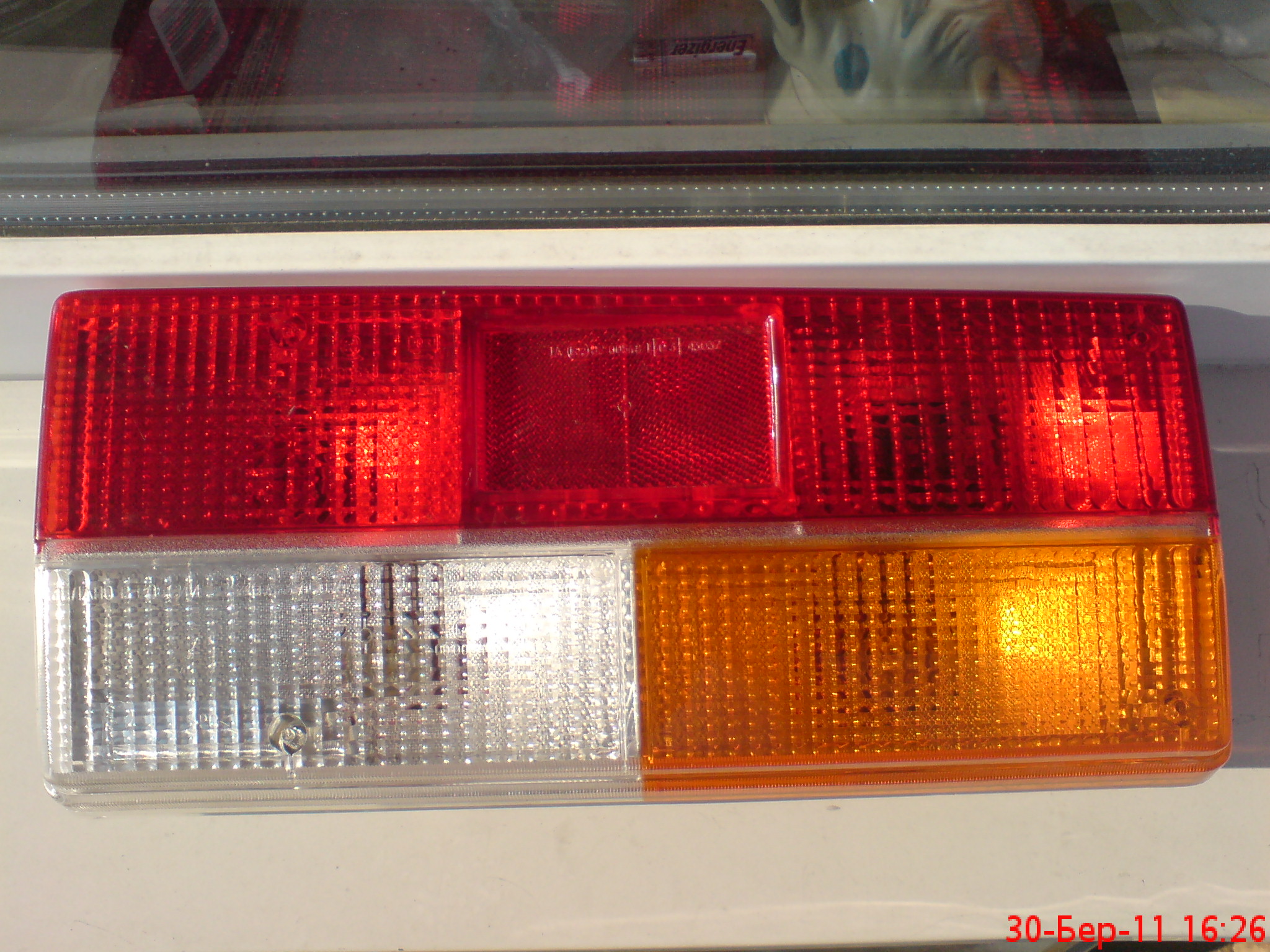

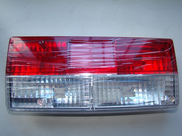

Повідомлення vazik » Сер, 30 березня 2011, 15:53
І так, полазив я по базарах, послухав народ, і перепередумав брати саме цю оптику задню, кажуть що скло в неї швидко піскостуїться і мутніє, буває що і жовтіє швидко + дорожча на 150 грн за пару від стокової.
Купив нову оригінальну, заводську. Ціна питання 320 грн пара.
vazik
Повідомлень:1861
Re: ВАЗоночок!
Повідомлення vazik » Сер, 30 березня 2011, 15:55
А от і фотки!
