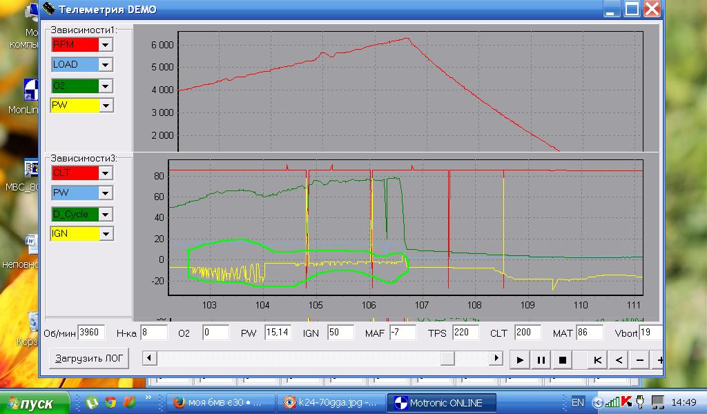

Повідомлення andriy320e30 » Вів, 29 квітня 2014, 13:43
AnGeL, в мене на мафі .але так ніде не пише скільки повітря йде.воно зразу перетворює в нагрузку .от лог файл мотроніка .там в кінці є до 6200об .і навіть видно як мотронік лапає детонацію і відкатує кути на багато градусів .зараз я трохи менші кути дав то вже нема детонації

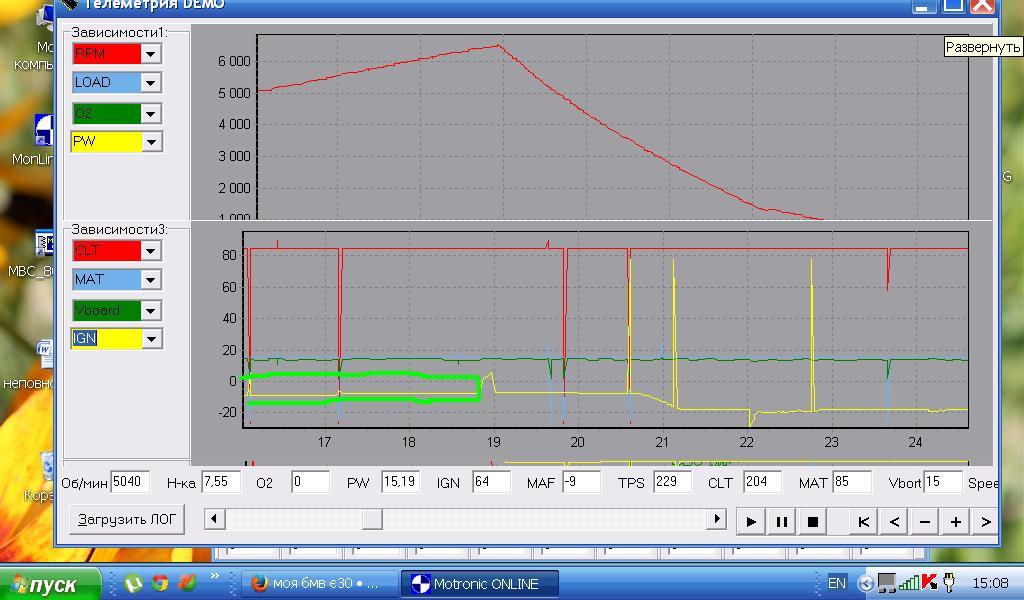

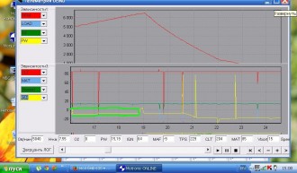

Повідомлення andriy320e30 » Вів, 29 квітня 2014, 13:55
прикинь яка детонація (обведено зеленим)на нашій бензині на майже заводських настройках але при -1градус я дав після 4к.атреба -2-3 щоб небуло зовсім .а до 4к та п-ц до -18 градусів відкатує . коли я підстроїв-3градуса детонація пропала і машина почала нормально їхати

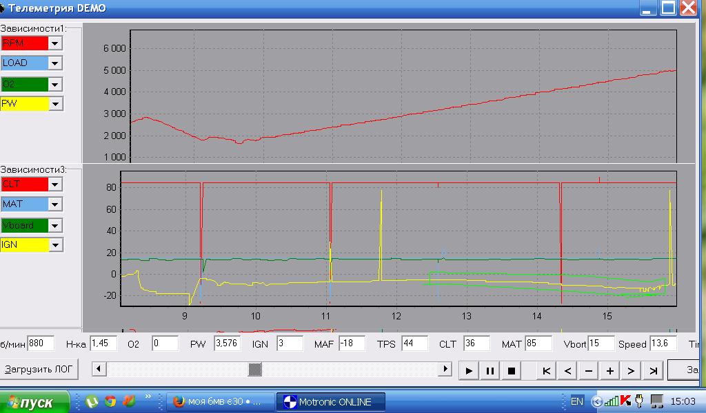

Повідомлення andriy320e30 » Вів, 29 квітня 2014, 14:11
і тут нема
