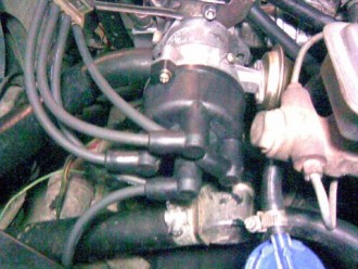

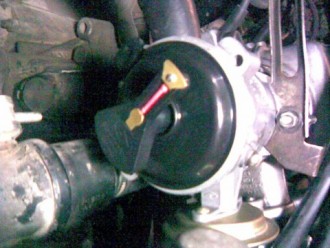

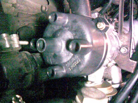

Ну и конечно Он — новенький трамб.
Устанавливаем его на место примерно вот так.
Re: Серый восьмак by Black.
Повідомлення Black » Чет, 13 грудня 2012, 16:06
Устанавливаем крышку на место.
Все ВП по порядку на место

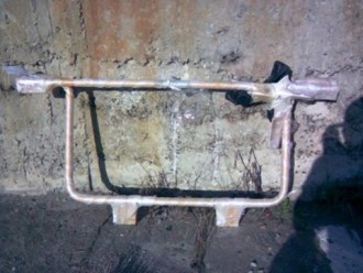

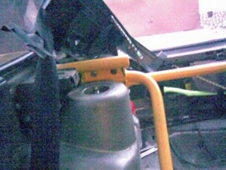

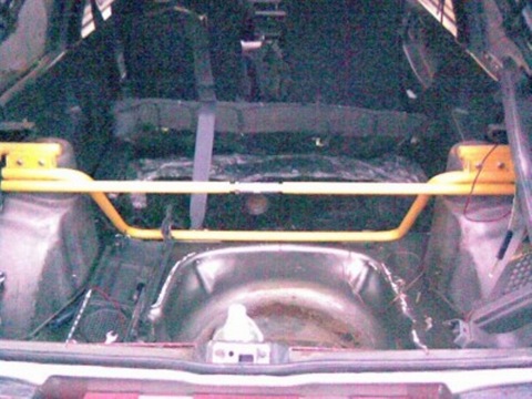

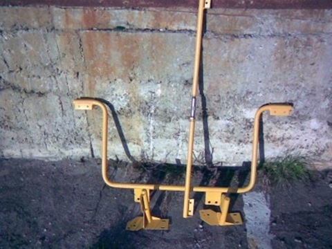

Так как мы отдали в дальнейшее пользование заднюю распорку стаканов, решили приобрести новый девайс задний усилитель для целостности и прочности кузова .
Приход ништяков на базу ;
Повідомлення Black » Чет, 13 грудня 2012, 16:11

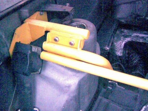

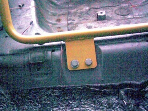

Все крепления как пишет книжка ставим на место и крепим к кузову фотоотчет:
P.S.Маленко мануал:
Все сначала было подготовлено к монтажу. Те детали которые можно закрепить и не мешали прикручивались сразу, но не затягивались.Наживив всю конструкцию перетянул все кроме верхней распорки (ее оставил на потом). Проверил правильность установки в последнюю очередь установил верхнюю розпорку.Сначала было притянуто болтами боковые крипления, ну а потом отрегулировали сам сгон (на резьбе) двух труб составляющих самой розпорки.Манёвренность автомобиля добавилась так же как и скорость прохождения поворотов, девайсом доволен. на все вопросы готов подробно ответить если что то показалось непонятным.

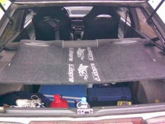

Установка заднего усилителя прошла по графику. Сталкнулись с проблеммой что при установке задней полки назад магниты задних колонок начали упираться в распорки, что не давало полке сесть на свое место. Делали эксперементальную полку, потом терпение и фантазия кончились и решили проблему вот таким способом (но временно)

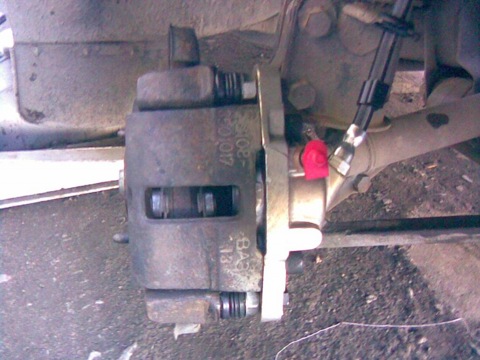

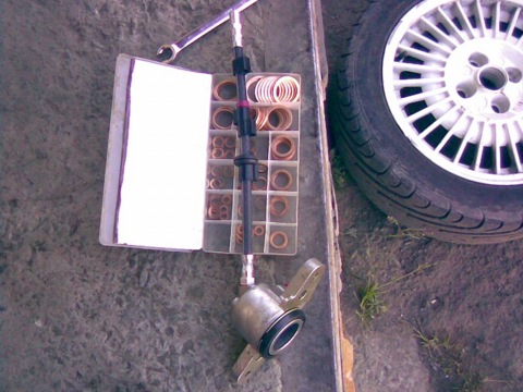

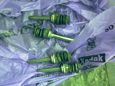

Так как мы задние подготовили беремся за плановую замену передних тормозов.
Запаслись такими расходными материалами как: направляющие суппортов \ машинки:
Направлялки
Повідомлення Black » Чет, 13 грудня 2012, 16:17
Далее: тормозные цилиндры ну и конечно шланги. На фото видно по инструменту и по комплеклации что было все как пишет книжка …
Повідомлення Black » Чет, 13 грудня 2012, 16:18
Ну и завершение работы полностью собран суппорт.

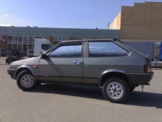

Вот краткая (всё что смог собрать ) история пути к тому что имеем.Если б начинал с начала многое бы не делал т.к. посчитал лишним ,но хотелось пробовать эксперементировать и винить только себя за выбранный вариант.Что забыл позже дополню бортовик.
Многие люди (форумчане) помогали как могли своими знаниями - советами, за что большое всем спасибо ,если перечислять всех,то пол форума точно вписать нужно будет. :) :) :)
Направление : авто собиралось / собираеться под себя с моими мухами и другой живностью в голове и настроении.По эксерьеру больше ни чего проводиться (возможно ) не будет ,т.к. цель неприметная штатная серая мышка 2108 :) основной упор на интерьер (чем я ещё не занимался) и то что под капотом.
С радостью приму ваши замечания,пожелания,критику :)

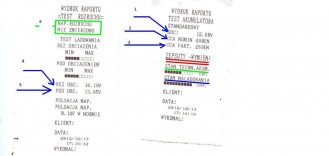

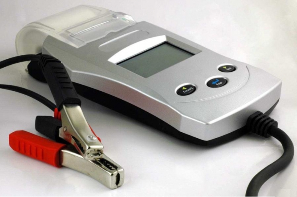

Новая "фича" сегодня нарыли тестер АКБ Magneti Marelli кат. № 007950006900 фото от такое .
P.S.Ща пересканирую отчёт, переведу с польского и покажу на что такой тестер способен.

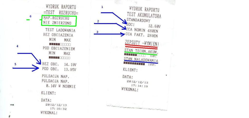

Отчёт по диагностики бортовой сети и состояния АКБ вышеупомянутого прибора.Картинка с права на лево.
1.Авто заглушенно все приборы выключенны напряжение акумы.
2.Пусковой ток - по данным завода производителя.
3.Фактически оставшийся пусковой (акуме больше 3 лет) не пугайтесь что так мало.
Подчёркнутое 2 красными полосами в переводе не нуждаеться :)
Подчёркнутое зелёным в % - тах что осталось от АКБ
Подчёркнутое синим ,состояние зарадки
4.Показатель напряжения на работающем ДВС (без вкл. потребителей энергии)
5.Показатель напряжения на работающем ДВС (с вкл. потребителей энергии)
6.Этот пункт очень улыбнуло он не успел замерить перепад напряжения при запуске двигателя. :) Коленвал всё правильно собрал и отрегулировал значит :) :) :)
Остальное не думаю что нужно переводить там достаточно ясно. :)
