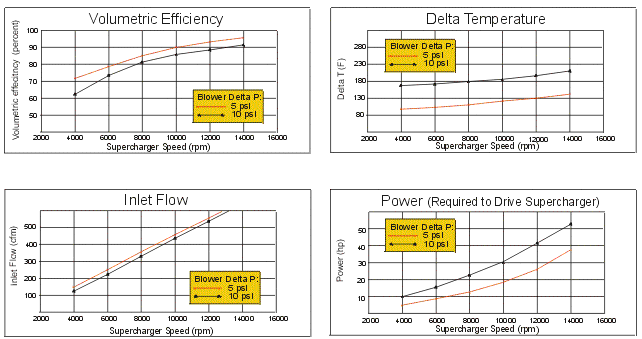

ja rozymiju...tak 30 vin na povnij potyznosti i zaburae... e grafik

ostannij grafik... pru 10 000 oborotiv ---30 hp... v mene tak zaraz vin krytutjsja
