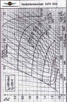

тд о.5 починає дути від 0.03 куб тд04 від 0.02куб розходу повітря в моторі

andriy320e30, бля, я недодивився, я про метри за хв, а ти про мтери за сек.

ти на тд 0.5 получиш десь на 50 конів більше на тому самому наддуві і турбояма
буде майде така сама ну десь на 200об вища +турбіна буде робити на 60 -70 %
свого потенціалу .ту тд 0.4 треба продати тазоводам бо для них 180 конів то вже шось на таку массу і обєм

то просто я не вспів пояснитиAnGeL писав:![]()

1000-0,02125
2000-0,0425
3000-0,06375
4000-0,085
5000-0,10625
6000-0,1275
7000-0,14875
то в метрах за сек. при надуві 0.5 бар...
тепер все ясно стає...
2000-0,0425
3000-0,06375
4000-0,085
5000-0,10625
6000-0,1275
7000-0,14875

заціни турбокарту можливо мої турбіни зараз міряють в києві люфти якшо все ок то беру

мені б в саме яблучко була на 6кandriy320e30 писав: заціни турбокарту можливо мої турбіни

шось не то 0.148 то вже за межами турбокарти .ти добре перещитай .а може в тебеAnGeL писав:1000-0,02125
2000-0,0425
3000-0,06375
4000-0,085
5000-0,10625
6000-0,1275
7000-0,1487
не тд04л а не л 5 добре почитай шо на турбіні пише
7000-0,1487 то вже біля 200 конів

так в мене 6000 відсічка... то я просто рахував до 7к. якби так крутив то було десь біля 200. а так 0.12, то виходить біля 170-180 ?andriy320e30 писав:шось не то 0.148 то вже за межами турбокарти .ти добре перещитай .а може в тебеAnGeL писав:1000-0,02125
2000-0,0425
3000-0,06375
4000-0,085
5000-0,10625
6000-0,1275
7000-0,1487
турбіна точно ТD04L

приблизно не враховуючи ккд мотораAnGeL писав: а так 0.12, то виходить біля 170-180 ?

Пацани ви ж двоє з Красне, зустрінтесь і побазарьте між собою. А то тема більше подібна на доказування один одному, хто краще вміє гуглом користуватись.
Щодо турбокарт, то загнались обоє і не раз.
Якщо буде цікаво прочитайте це, але вчитайтесь а не вдивляйтесь в малюночки не розуміючи що і де.
http://www.aso-motorsport.com/forum/vie ... b74482df6d
Така сама стаття є на турбогаражі російською хто не розуміє українську.
Щодо приведеного сайту про 3000GT, Ангелом - то той коллектор зроблений тільки таким для того, щоб звільнити задню ГБЦ від нависаючого колектора, щоб свічки можна було міняти не знімаючи його.
Щодо продуктивності - то ресівер там до жопи. Перед тим як наводити ссилку хоча би в Гуглі тарслейт переклади що там написано.
