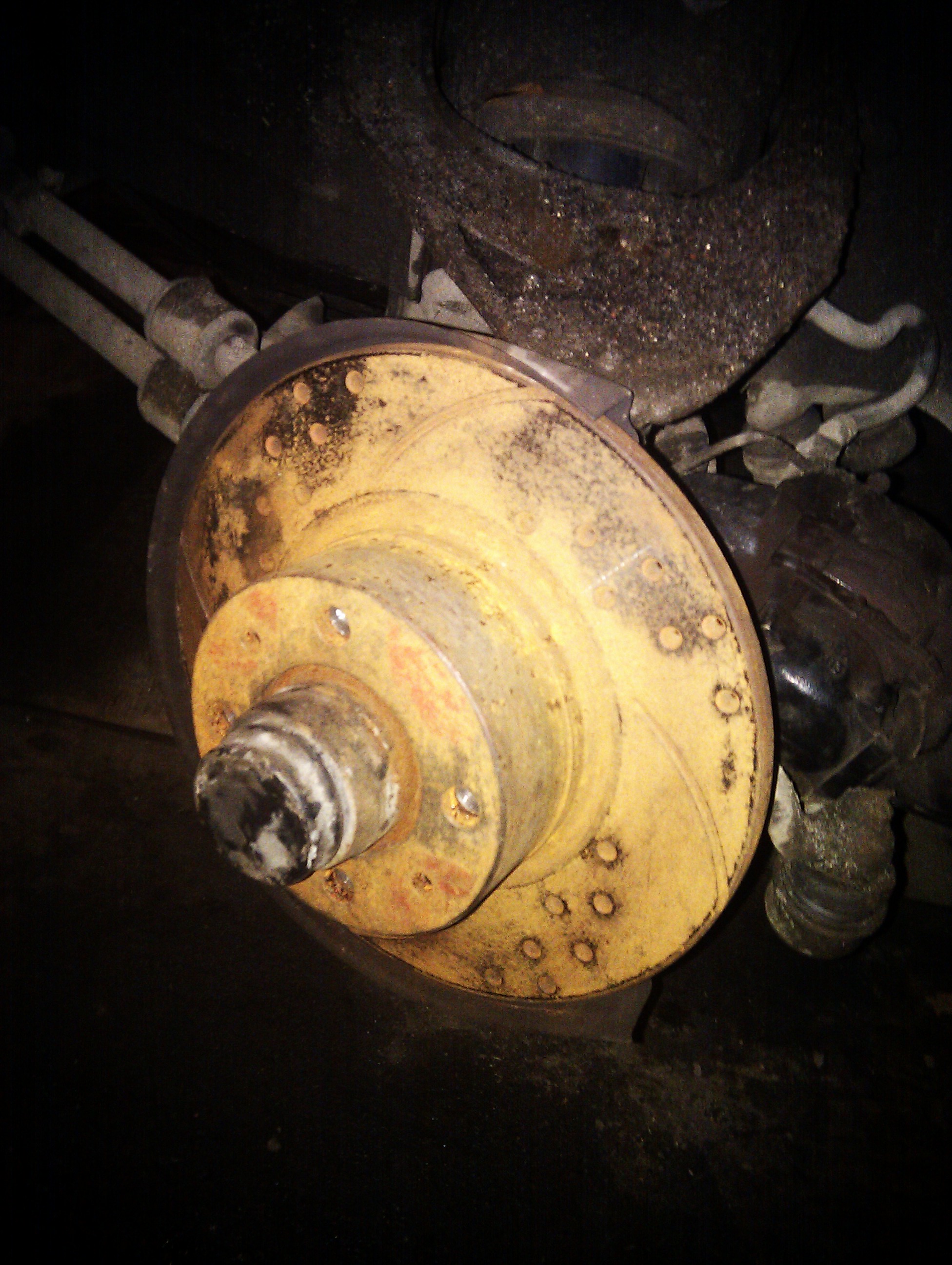

Народ виникла проблема,потрібна допомога знавців.І так поставив вчора вентильовані тормоза,тільки от не впевнений що правильно поставив.Підкажіть в яку сторону мають бути насічки,бажано на фото.І от навязалась ще одна проблема тормозні колодки,сьогодні одну замінив бо стерло повністю,хто підскаже може потрібні якісь спеціальні колодки чи просто може ще не протерлися диски. :cry :cry :cry

Йосип, навпаки має стояти має бороздки мають іти від середини

Йосип писав:Народ виникла проблема
а що ж воно таке страшне, ніби всю зиму в кислоті лежало ? :shock :shock :shock
Йосип писав:ще одна проблема тормозні колодки,сьогодні одну замінив бо стерло повністю
з одного боку ? дивись чи РТЦ з іншого боку не закис !
Apokalipsis писав:навпаки має стояти має бороздки мають іти від середини
теж так думаю :roll

Йосип писав:потрібні якісь спеціальні колодки чи просто може ще не протерлися диски
так мають бути Керамічні колодки, :sing

Йосип писав:Народ виникла проблема,потрібна допомога знавців.І так поставив вчора вентильовані тормоза,тільки от не впевнений що правильно поставив.
Але це не вентильовані, а перфоровані. Їх мінус якраз в тому, що зжирають прості колодки.
А мені здається, що правильно. Хіба не має йти, як ротаційний малюнок?

І так переставив щойно диски навпаки.Незнаю мені здается хапати почали швидше і не скригоче.Тепер треба шукати керамічні колодки.Хто знае де іх найти і ціна іхня

FanateG писав:Але це не вентильовані, а перфоровані.
вот вот... шось ти нас розвів :facepalm

Йосип, а-я-яй)))) шо ж ти нам по тел сказав шо вентиля ставиш)))))
ти вже сорі, я тільки тепе зміг добратися до нету, вчора ніяк не вийшло(
ну і нафіга колодки керамічні???? купи си фередо і май си спокій

slim_painter, вибачайте незнав просто.Дякую заппідсказку
