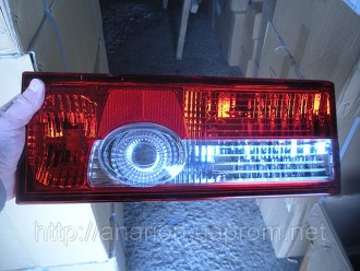

Про них начитался знаю, но трабл в том что б подойти комплексно :) , а именно вместо этих плат
Которые нужно заправить вот так
Хочу найти альтернативу на основе металла +/- как на Opel Astra Н
Лёгкость и простота конструкции в то м что - если не горит лампочка то причина либо в ней либо в предохранителе :) , а в зубиловском варианте ещё есть факт того что перегорела та зелёнка :bad .
Как то так,пока в поиске решений :)

Думал, читал,смотрел, примерялся :) . В чём тупикнулся :если посмотреть на "их" переделки то лампы стоят по отношению к плате под углом 90
Наше "зубиловское" исполнение это паралельное размещение
Напрашиваеться вопрос : при то м что лампы там стоят на 21W и расстояние маленькое(от лампочки до плафона), вероятность расплавленного пластика присутствует и с этим я пока считаюсь :) , во Львове такое ни кто не делал ( по крайней мере данных у меня нет ) подсмотреть не у кого , а идти первому тяжело сам знаешь как :)
Отсюда пошло решение что б максимально (на сколько это возможно) увеличить расстояние а именно поставить (колхозинг) типа на таких лапках
Либо поступить кулюторно и воспользоваться вот таким приколом
Такой девайс используеться в поворотниках Ford Focus
если так то как тянуть провода подключать на лапки
Или сразу паяться к патрону .
Вот в чём сложность :)
