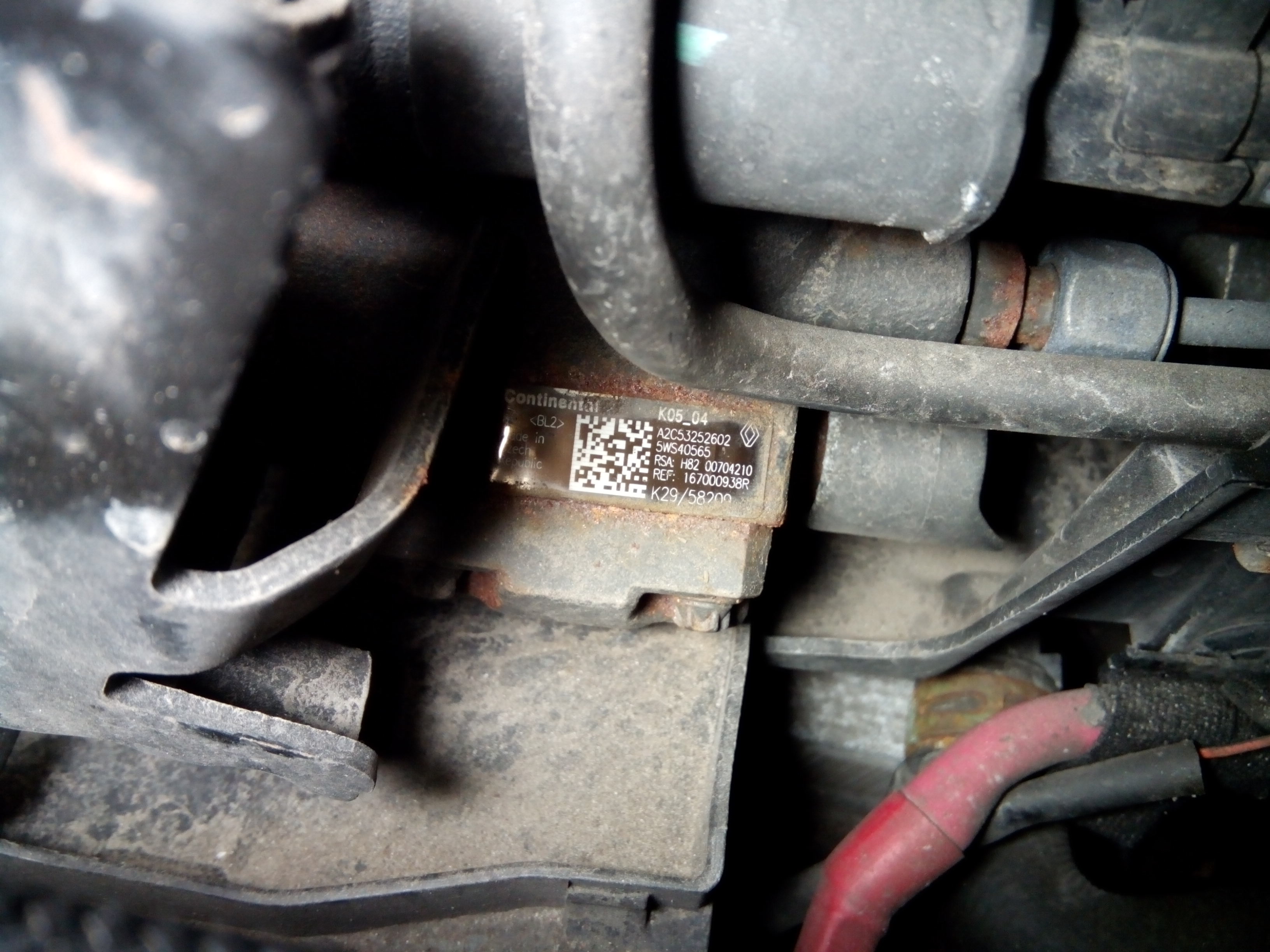

1.5 dci на всіх рено/нісанах одинакове
К9 мотор, тільки різні версії
так як я тобі казав, 5 ступка з делфі, кажуть шо на 150 тищ починаються проблеми, ТНВД кидає стружку, летять форсунки і т.д...
6 ступка йде переважно з Сіменс/Контіненталь, там все гуд, треба дивитись спереду на моторі є табличка, має писати Контіненталь

Re: Як вірно обрати Renault Scenic
Фото насоса
