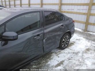

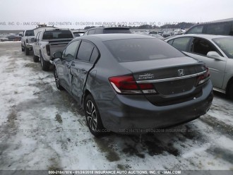

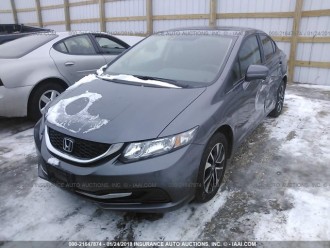

Re: Ваша думка на рахунок Honda civic
А чому в японцях чи корейцях не вартує витягувати вмятини?? До речі як вам такий варіант? чи легкр його буде відновити?
Тому шо там майже в 2рази тонший метал .і з ним важко працювати .
Тут тоже 90%міняти арку .ну і 2 дверки .красити цілу сторону 100%
Ти на задні двері в ракурсі ззаду глянь. Каби ще й не стойку повело.andriy320e30 писав: ↑Вів, 27 лютого 2018, 17:52Тут тоже 90%міняти арку .ну і 2 дверки .красити цілу сторону 100%
Крім того що бьється щось ще спрацьовують датчики і стріляють подушки в залежності від кількості,потолочні ще й накладку ломають .Це також $
В цієї лахміття зі стелі видно навіть. В першої обійшлося певно, хоч і не факт.
При тих всіх розкладах першу простіше робити якщо там ходовка вижила.
