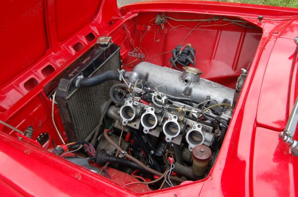

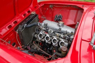

Первое, с чего пришлось начать и, кстати говоря, оставить впоследствии неизменным — это силовая группа. Полуторалитровый «уфимец» этого, знаете ли, требовал в обязательном порядке. В пору ему пришлись гильзы (у него они «мокрые») от 1,8-литрового собрата УЗАМ-3313 и коленвал от него же. При снятии с головки блока 2 мм (что дало увеличение степени сжатия с 7,2 до 8,4) после таких манипуляций рабочий объем двигателя возрос на триста «кубиков».
Продолжением «силового вмешательства» стала установка распредвала. Родной с высотой кулачков в 8,9 мм уступил место максимальному из имеющихся по этому показателю — 11,8 мм на впуске и 10,7 мм на выпуске. С разрезной шестерней, благодаря которой теперь можно вручную регулировать фазы газораспределения. Надо ли говорить, что это был, скорее, фундамент, основа для возведения всей остальной конструкции. А именно устройства достойной объему топливной системы.
Вот как раз таковой и было три варианта. Первый — два Solex от ВАЗ-21083. С ними уфимская «четверка» стала тянуть намного увереннее. Однако только не на низких оборотах. Холостой ход и трогание никак не ниже 1200-1300 об/мин — кому такое понравится в повседневной эксплуатации, когда стремление к спорту хоть и превалирует над всем остальным, но нужно же как-то передвигаться и в пробках. Понятно, что помимо этого «Солексы» обуславливали весьма неровную работу двигателя с очень высоким уровнем вибраций.
Четыре карбюратора снегохода «Рысь», которые полноценным кит-комплектом достались Илье от известных мастеров москвичевского тюнинга Шульгиных, кардинально изменили процесс смесеобразования, а с ним и почти все характеристики мотора. Холостой ход опустился до 400 об/­мин, на которых агрегат работал, будто импортный — сверхмягко и предельно тихо. Появилась довольно мощная тяга на низах, чье буйство не унималось вплоть до 5500 об/мин. Причем по поводу буйства нет никакого преувеличения, поскольку при неосторожном обращении с газом «Москвич» разворачивало даже на сухом асфальте.
Так бы, наверное, и питалась допотопная «четверка» посредством карбюраторов, если бы не желание автора вдохнуть в нее новую душу. Буквально! То есть с помощью механического компрессора, заимствованного у 1G-GZE. Тогда, руководствуясь представлениями о том, как должен работать чарджер, Илья решил перейти на электронное «обеспечение топливом».

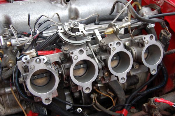

Впрочем, возможно, что толчком к переходу на иную систему питания стало неожиданное обретение четырехдроссельным впрыском от двигателя 4A-GE в версии blacktop. Так или иначе, а идея захватила настолько, что побудила начать свое осуществление.

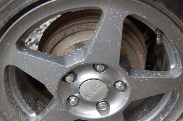

Что-то, естественно, надо делать и с ходовой, и с трансмиссией. Уже сейчас ни то, ни другое не отвечает возросшей энерговооруженности двигателя. Врожденную валкость «Москвича» слегка компенсируют «кастрированные» пружины и низкопрофильная «резина», однако на старте ощутимо в вертикальном направлении гуляет мост. И стабилизатор (на момент знакомства демонтированный), призванный «подвязать» балку к кузову, кажется, не способен решить проблему. Илья говорит о желании внедрить сзади независимую вместе с редуктором схему от Nissan Silvia. С точки зрения будущих характеристик вариант идеальный, но чтобы вписать ее в узкий 412-й кузов, нужны не просто сварочные работы..
Стоит ли подробно останавливаться на проблемах, с которыми пришлось столкнуться: невозможность использования впуска в сборе и заимствования лишь блока дросселей, дилемме выбора материала для переходных пластин-фланцев и взаимное расположение заслонок — либо оригинальное, либо раздельное с устройством независимых приводов, наконец, изготовление впускного коллектора, совмещение его с каналами в головке блока и размещение форсунок. Все они были «побеждены», как и сдалось в итоге электронное обеспечение, о котором надо рассказать отдельно.

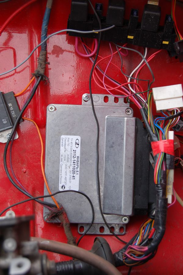

Удивительное дело — механизм дросселей удалось соединить с отечественными элементами управления. Основной «думающий» орган — процессор «Январь Спорт», что используется на кольцевых и раллийных «Ладах». Правильный, как считает Илья, выбор, позволяющий избавиться от многочисленной и всегда необходимой периферии. Датчиков-то в системе made by Змановский всего три — положения дроссельной заслонки, который в составе блока достался от 4A-GE, положения коленвала и температуры охлаждающей жидкости, коими (первым в комплекте со шкивом) поделился мотор ВАЗ-2112.
«Правильный» «мозг» не только жизнеспособен в рамках подобной нехитрой системы, но и позволяет ее отстраивать, и имеет такие функции, как дожиг топлива и отсечку по оборотам. А еще легко уживается с комплектующими от третьего донора, волговского ЗМЗ-406 — топливной рейкой, насосом и форсунками.

Тестировать на данный момент можно только его. Подвеска, коробка передач и тормоза (между прочим, спереди барабанные, да еще со снятым вакуумным усилителем) «в штате». Лишь у пружин спереди обрезано по витку. В салоне — никакой шумоизоляции, никаких лишних приборов, не работает спидометр, увы, отсутствует пока тахометр. Поедем «на слух», опираясь на собственные субъективные ощущения и прилагая недюжинные усилия к педали тормоза.
