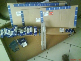

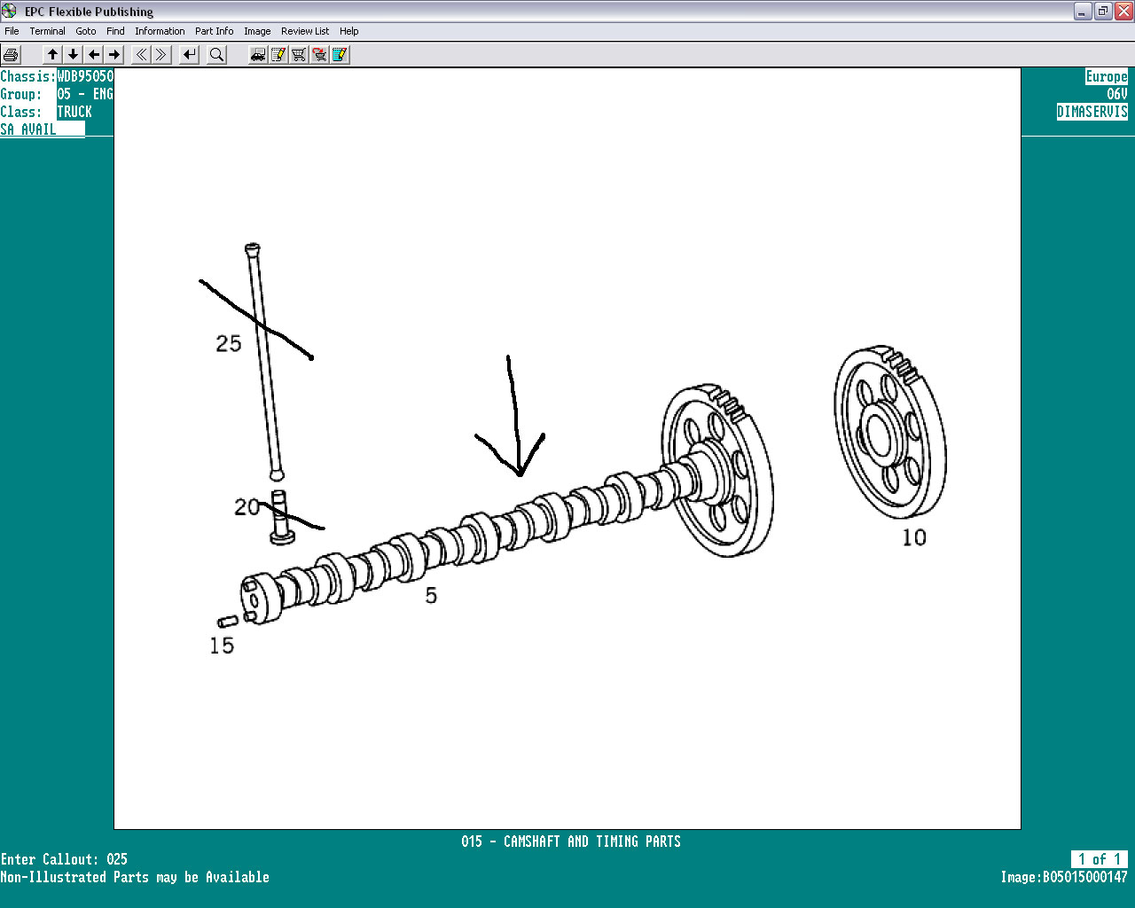

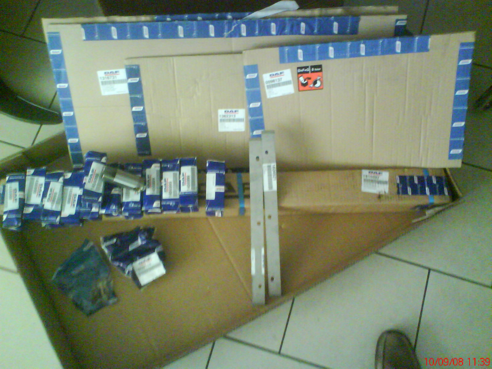

Не знаю как там, но в грузовых есть приколы с комплектами вот тебе яркий пример Даф Евро 2-3 95 XF 430 лошадей.
Всё в сборе ,р/вал,толкатели,ограничители,монтажные шайбы ,прокладки и т.д. и сразу вал мерседеса Атего который приходит без ни чего !!!!!

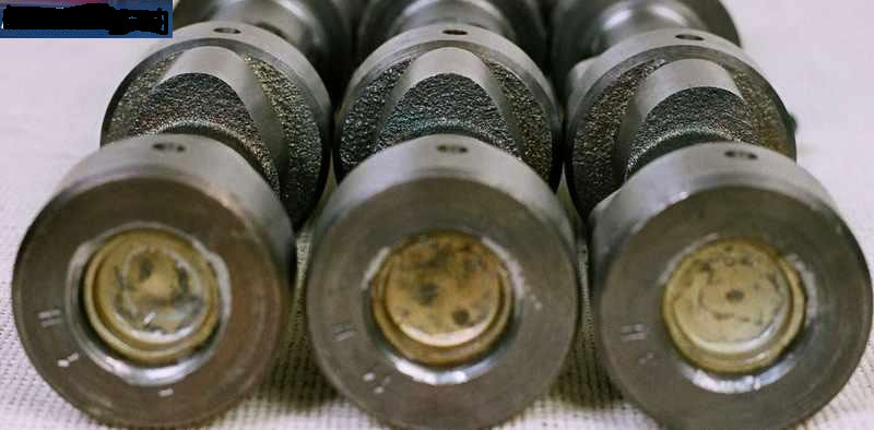

Ну и наглядное пособие от класики до спорта с права на лево.
