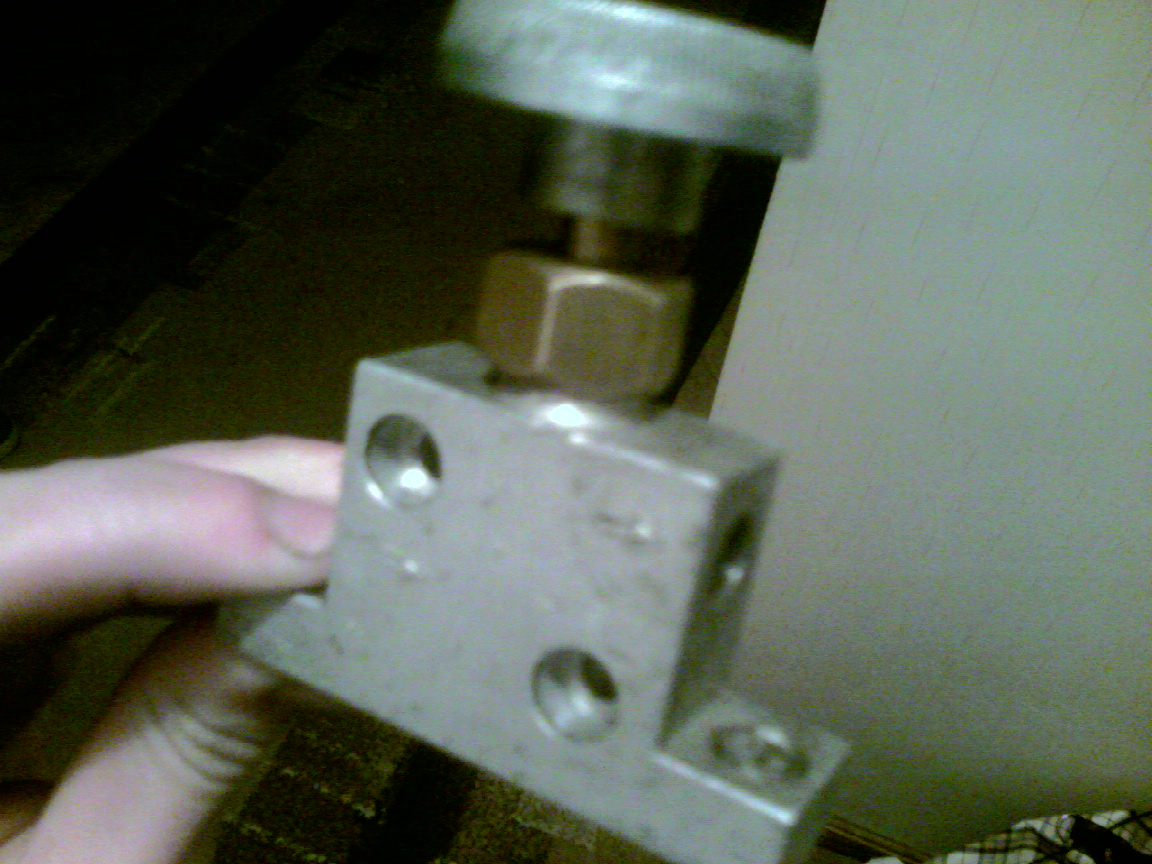

slim_painter, ось так виглядав мій регулятор. Думаю той що продаєтсья за 668 грн, і є Одеський, тільки після рейсталінгу...і скажем так цивільна версія :D
