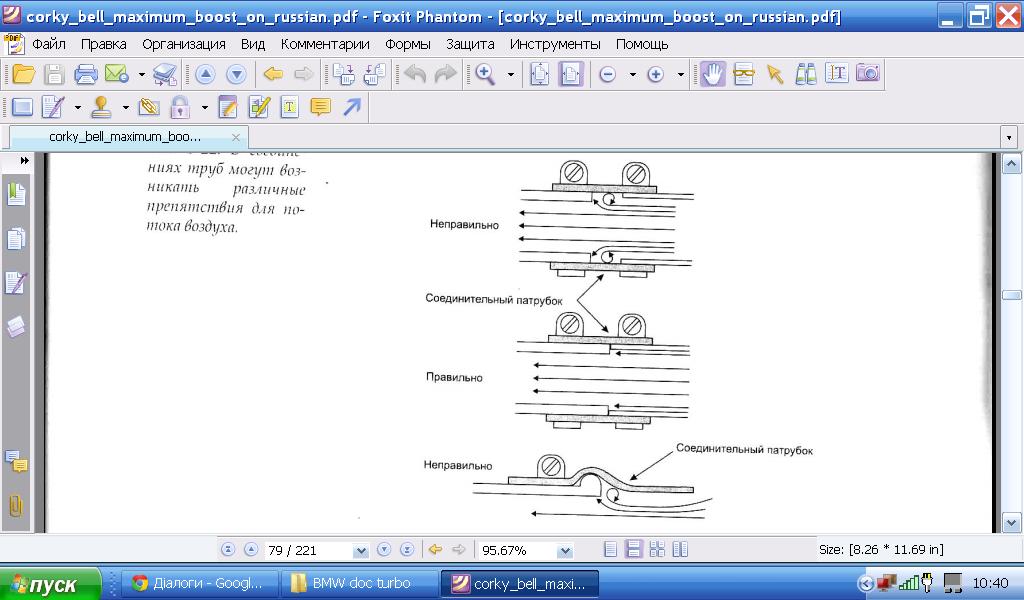

Я просто залишу це тут :-)

на малих нагрузках шось може працювати ,а от на великих буде завихрення і тормозити потік повітря

навіть в книжці по турбо показано завихрення яке може бути,хотя хзн треба робувати
