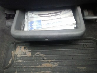

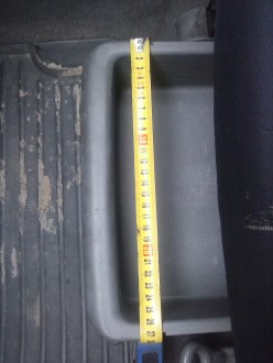

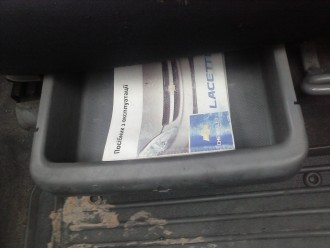

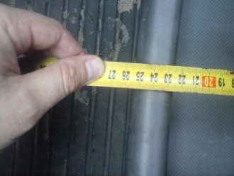

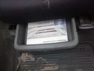

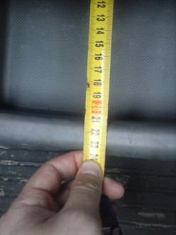

Ще раз привіт. Вибачайте, що вчора не закинув фото. В нас тут дощ валить вже майже сутку... Думав сьогодні буде трохи краща погода, але знову дощ, тому спробував повоткати з місця водія. Фото викладаю.
Фото 021-024 фото спереду. В шухляді книжка по експлуатації (щоб якось наочно зрозуміти які розміри всередині)
Фото 025-026 це фото з розмірами шухляди зовнішні
Фото 027-028 - Внутрішні розміри.
Глибина орієнтовно 7-7,5 см.
Якщо не помиляюсь, то в ланосі місця більше під сидінням. Тому висоту там можна корегувати....
Зроблено все досить просто. На нижній частині сидіння вмонтовані полозки, по яких та шухляда їздить вперед-назад.
Якщо щось треба уточнити - кажіть. Збігаю переміряю чи фото ще якесь скину....
