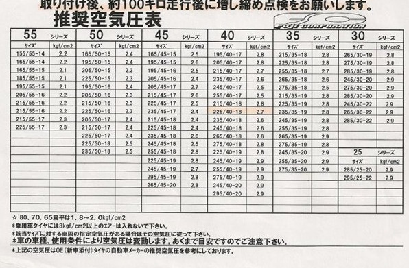

Отже чи задумувались ви над цим питанням? В ідеалі треба стенд який би тензодатчиками показував розподілення навантаження в пятні контакту, чи існують взагалі такі ????
В теорійі знайшов табличку
Але постає питання залежності показників від масси авто, у мене наприклад на перід приходится по 500кг а на зад по 330кг відповідно хз скільки качати зара 205/45/17 качаю 2.5 по кругу

t309, а табличка на авто, що каже?

telko, яка різниця що каже табличка? Табличка каже про 185/шось там/15

telko писав: а табличка на авто, що каже?
+1
в мене на табличці всьо чотко пише по профілях 195/45/16, 205/40/17, 195/55/15. І ще в залежності від кількості людей в машині тоже різний тиск. Табличка на авто якраз і враховує масу машини і розподіл ваги по осям.

vovka, а якщо ти захочеш поставити 18 скільки качати будеш?

таблички для нормальних доріг написані, якби я накачав як пише там я б пломби погубив :facepalm

незнаю я 205/55/16 качаю 2.0 нормально вже 2 роки ізжу, і в ями влітав куль немае,

245/40/R18
качаю 2.2 і не парюсь

качаю 15'' 2.2-2.4 залежно від того де їжджу і настрою)))
чим більший тиск тим краще їдеться, але незавжди комфортно.

BOXER писав: чим більший тиск тим краще їдеться
Нажаль це не так, на практиці все складніше

t309 писав: а якщо ти захочеш поставити 18 скільки качати будеш?
На десятку другу більше чим пише в табличці.
То якщо профіль по висоті в міліметрах буде менше, бо 45, 40, 50 є не висота а процент від ширини.
205/45/16 качав 2.4 перед, 2.2 зад.

Він полюбому буде менше бо зовнішній діаметр колеса міняти не рекомендуєця (мяко кажучи) про % вкурсі

бобік якшо не загружений качаю 1.6 - зад, 1.8 перед,
якшо гружу то до 3.0 може дойти,
взагалі тиск в колесах, може кардинально міняти враження від автомобіля, у всіх критеріях: керованості, жорсткості, грузопідйомності, .....і навіть шумо-віброцзоляції.
по суті табличок: на деяких авто норм позначки, а на інших, просто караул, типу, шось на зразок:
b_andriy писав: якби я накачав як пише там я б пломби погубив
клієнтам качаєм низькопрофіля по різному: від 2.0 до 3.0, залежить від клієнта, твердості гуми, автомобіля

При 2.0 на низькому профілі і наших дорогах може тупо порізати шину

В мене також 225х45 17, качаю 2.5 по кругу. Коли качав трошки менше то частіше катав диски...

По місту для комфорту можна меньше, а на трасу(наприклад вночі на Тернопіль) чим більше накачаєш, тим меньше шансу погнути диск чи пошкодити резину.

профіль 45 2,3-2,5 40 2,5-3 35 3-3,5 десь в такомуі діапазоні. Якщо качати менше, більше вірогідність шо резину на ямі закуяриш..
