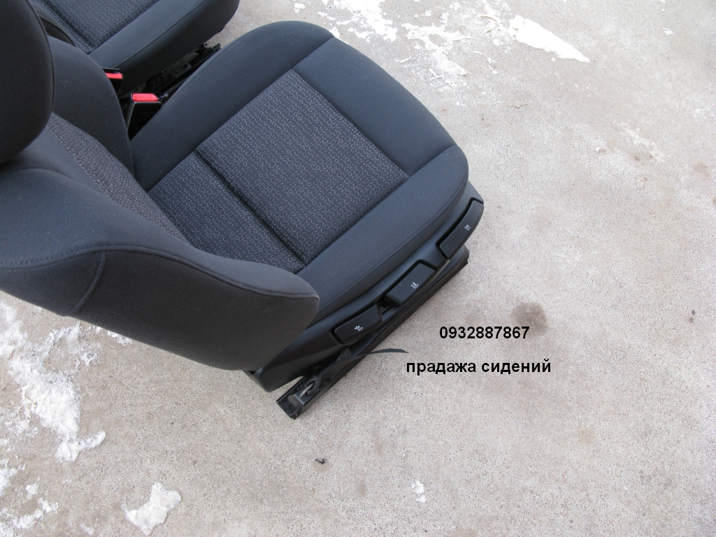

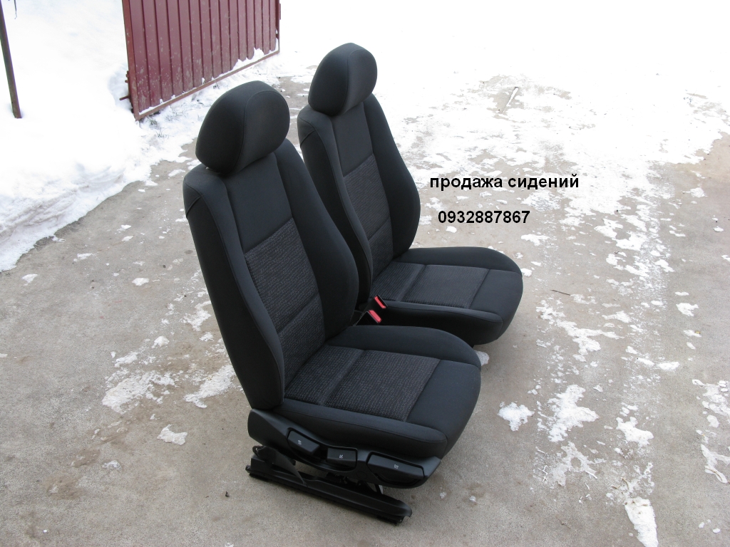

Re: Сидіння передні і задні з іно в Ваз класику!?
Повідомлення pavlolvov » Вів, 18 листопада 2014, 21:49
Приглядів отакі, мають ціну озвучити, матеріал і пару фото з наявності.
