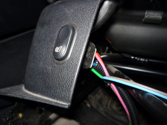

Як то кажуть: "готуй сани влітку". Ще минулої зими я задумувався над встановленням підігріву сидінь, в той час вже майже оприділився, але в нашому житті стався такий момент, через який прийшлось відмовитись від продукції країни агресора. Тепер став перед вибором, власне нагрівальні елементи скрізь майже однакові, поділяються лише на дротові і карбонові, а от органи управління різні, є з фіксованими кнопками, є з крутилками, алгоритму роботи я не знаю точно, але хотілося б щоб при ввімкненні запалювання підігрів не вмикався, а лише після примусового вмикання, ну і місце встановлення кнопок також під питанням. Хто що порадить?
З варіантів є такі:
http://www.autostudio.com.ua/waeco-magi ... -msh60.htm
http://130.com.ua/product/built-in-seat ... f-heating/
http://130.com.ua/product/built-in-seat ... t-control/
http://130.com.ua/published/publicdata/ ... res/Built-Зображення
http://winauto.ua/product/seat-heater-b ... es-s5-new/

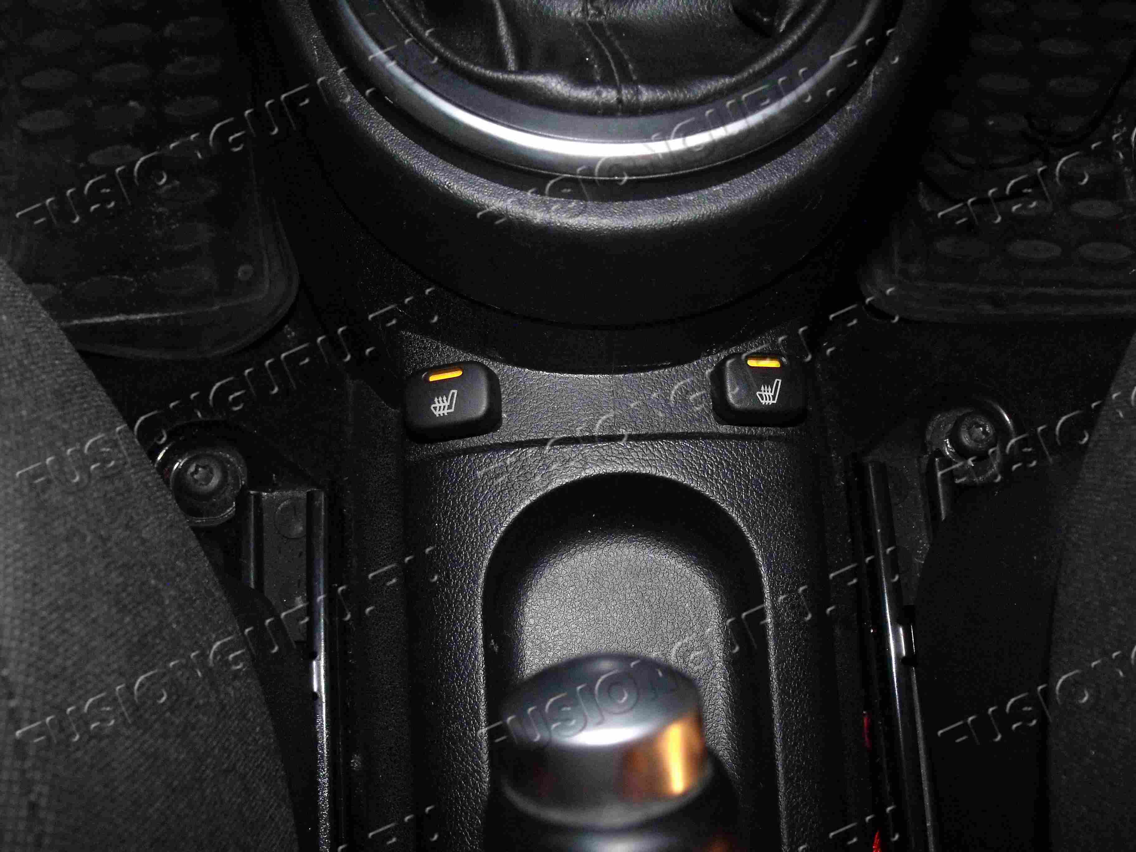

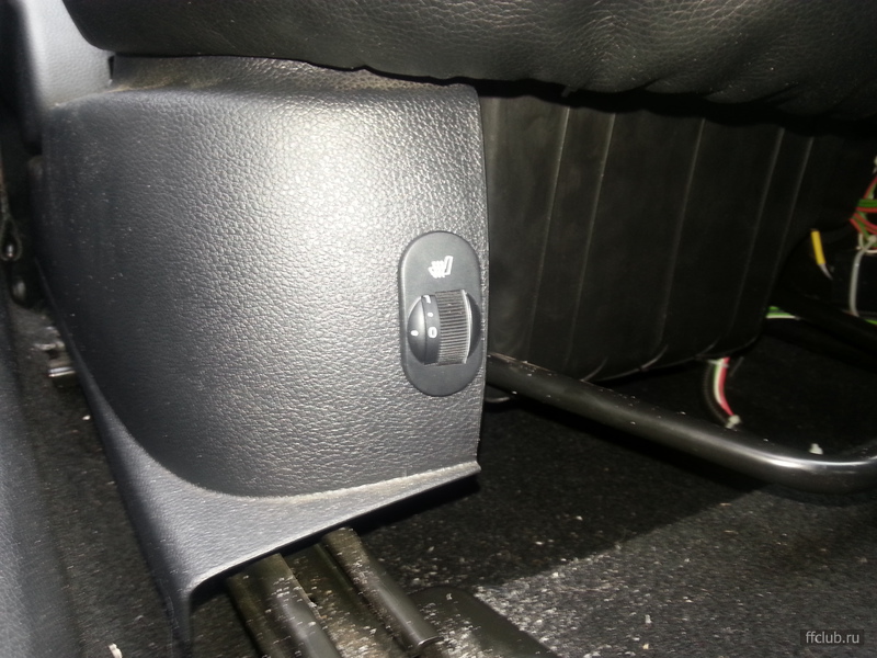

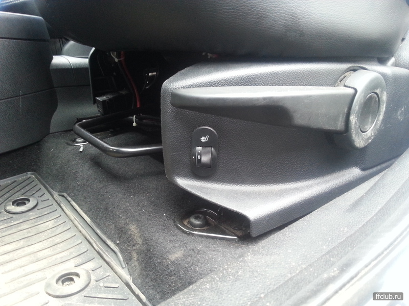

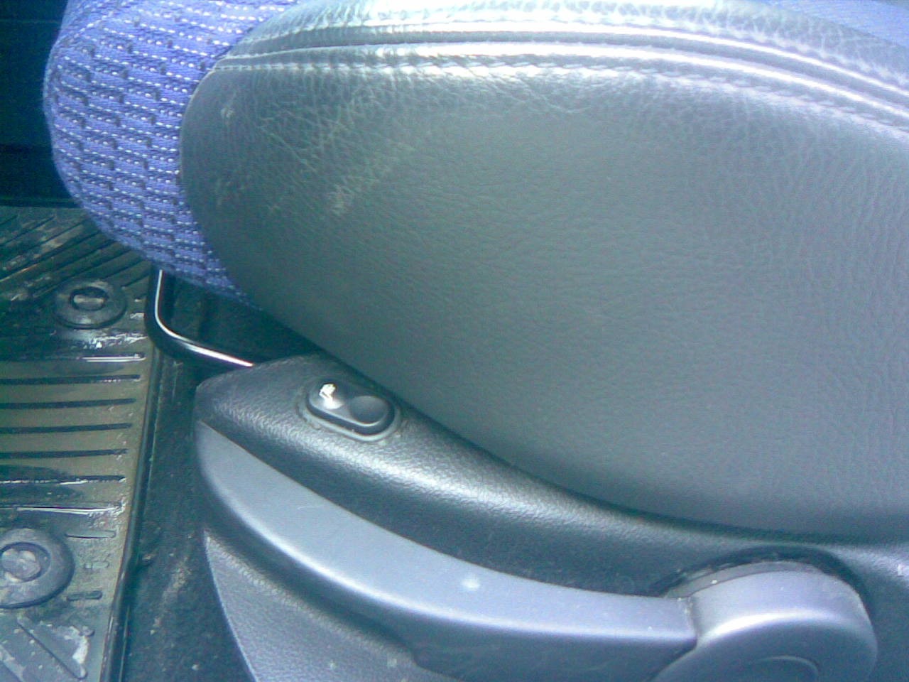

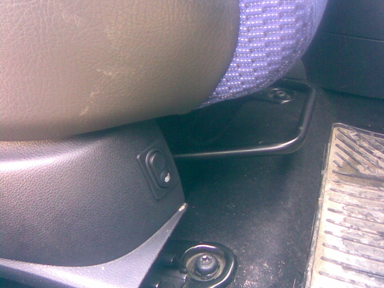

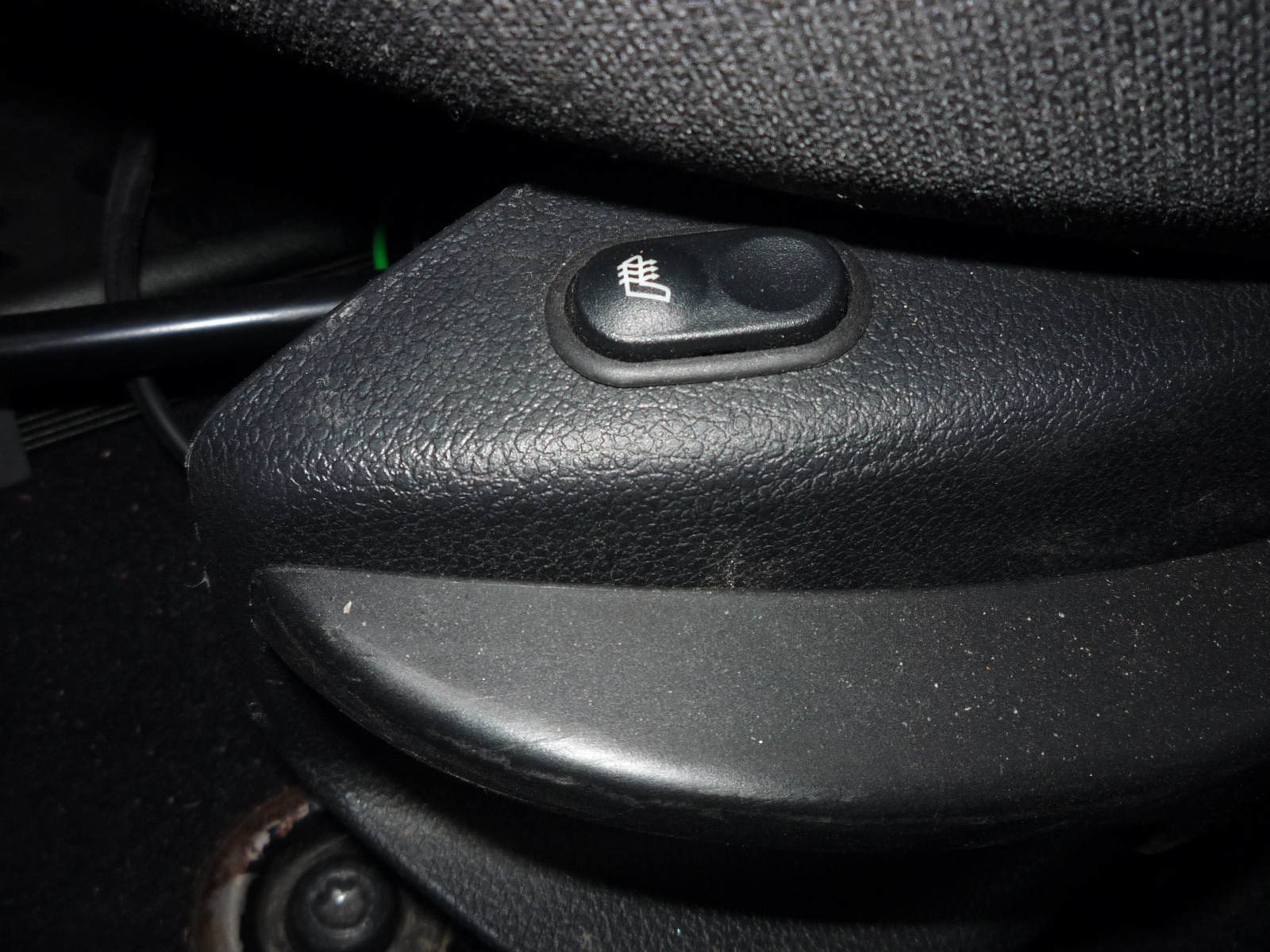

От варіанти розміщення органів управління, але одного варіанту тут немає про який я думав, якщо використовувати маленькі круглі кнопочки, вмонтувати їх біля ручки КПП під прикурювачем зліва і в такому самому місці зправа, мали б поміститись. Фотки де кнопки і крутилки на сидушці, це є якраз місце для штатних кнопок управління, правда в штатному виконанні кнопка однопозиційна, вмикає на один раз обігрів з одним режимом.
Re: Підігрів сидінь.
Повідомлення Fobos » Нед, 24 серпня 2014, 19:53
От куди я планував впихнути кнопки підігріву, круглі.

в мене Ємеля УК-2,(такі як на 2-х останніх фото) з круцьками, мего класні, варіантів регульвань море
купував років етак 5 назад, давав 100 зе,
норм,
працюють і досі.
