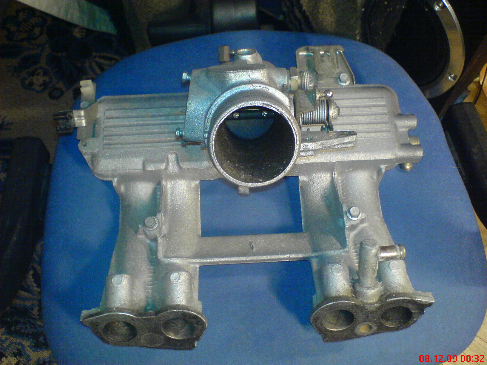

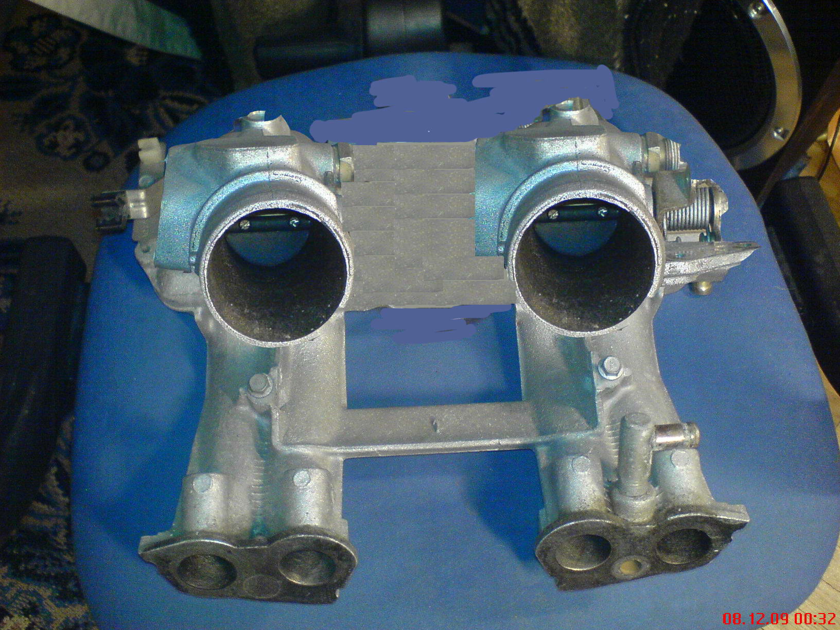

Є ось таких 2 колектора, дросель 42мм поставити інший або розточити цей в силу конструкції неможливо, але є ідея зробити з двох один,приблизно ось так, що ви про це думаєте, наскільки це збільшить наповнення циліндрів? Головка, блок управління прошивка, вихлоп все це буде робитись в комплексі тому прошу не писати що мол на стоці це нічо не дасть і тд!!!

я думаю на низах і в середині поїде хреновіше чим раніше
на верхах тяжко сказати.

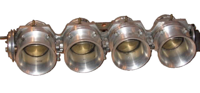

я би ставив 4 дроселя чим таке... тут все одно помєхи від сусіднього циліндра будуть. шось небачу особо переваг.

то келоктер від фіата або альфи,доречі питання де можна взяти 4 малиньких дроселя,під вазівські впускні канали

ха в росії дроселя на 8 клапанів коштують 9000грн піпєц

DNK, нашо тобі ті дроселя ? шо був з ними робити ? :sing

vovka, дякую, ти мав на увазі гірше поїде через зменшення швидкості потоку повітря?

t309 писав:дякую, ти мав на увазі гірше поїде через зменшення швидкості потоку повітря?
так. дуже великі дроселя, і дуже малі канали в гбц як я бачу. в мене в 1.3 впускний колектор помоєму ширші канали має.
а який об'єм мотору взагалі і на який оборотах планується максимальна потужність ?
