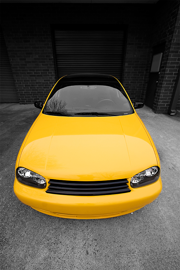

Re: Як здерти оракал
Повідомлення axel » Вів, 07 квітня 2009, 19:28
Хочу щось ось таке
Повідомлення RomkoZem » Вів, 07 квітня 2009, 21:21
а ти впевнений що таку площину нормально наклеїш?? без пупирішок, і тому подібних....................... краще малюй і лакуй!
