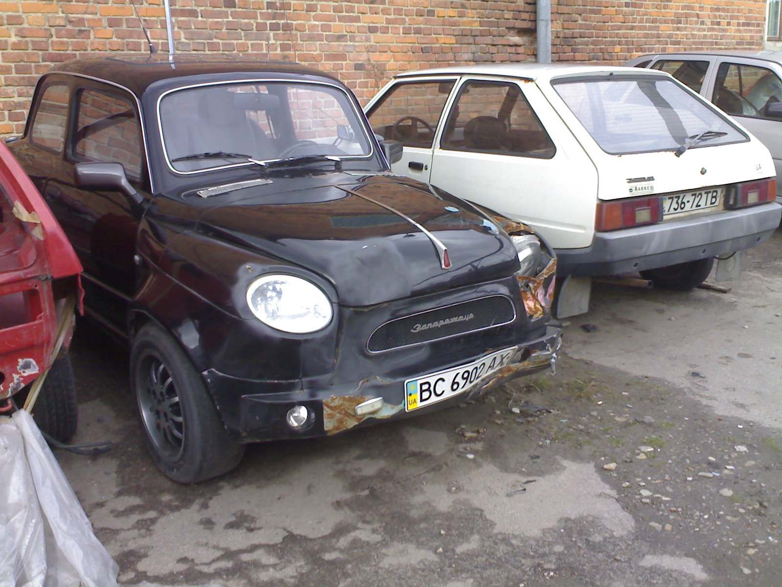

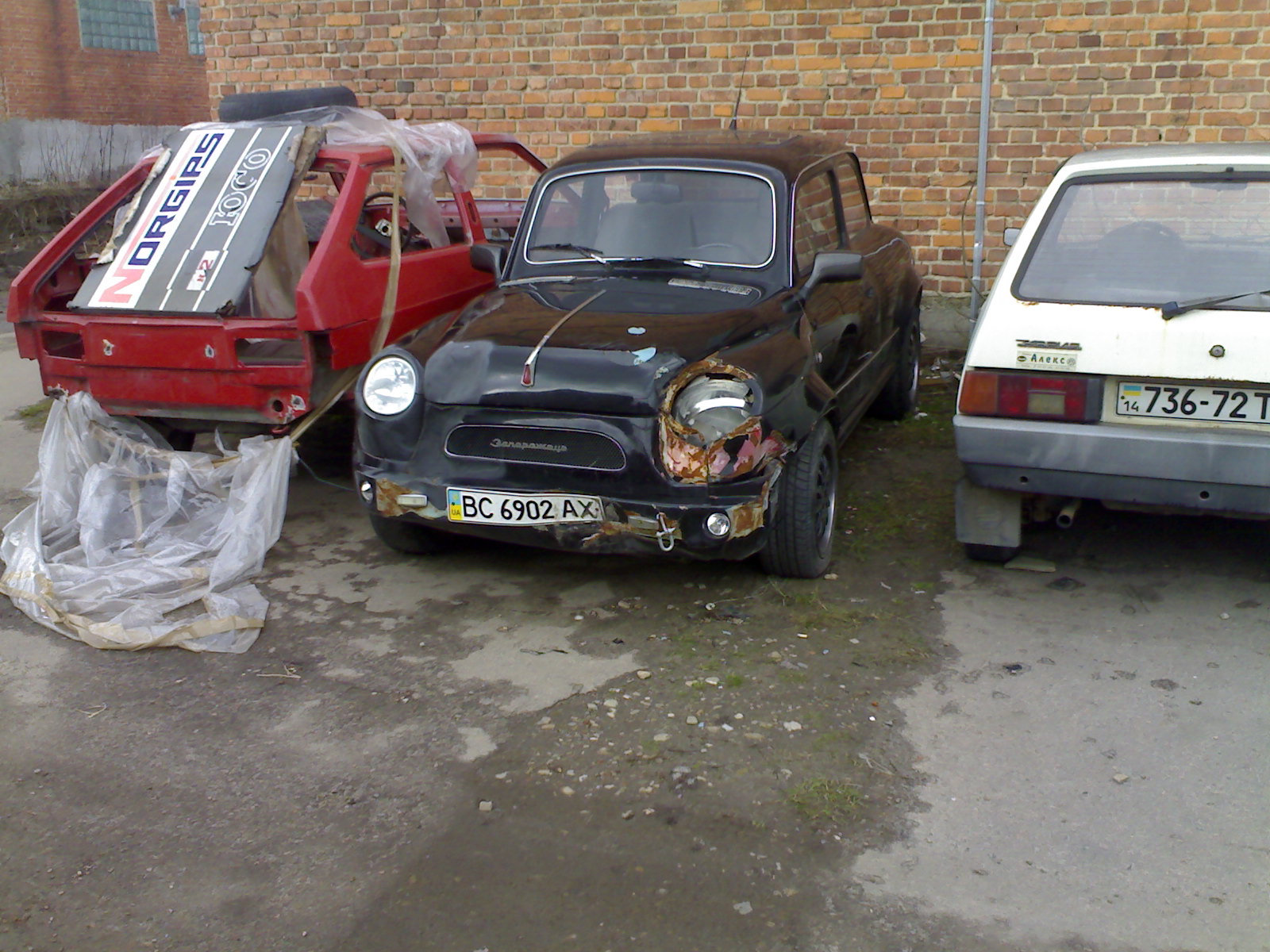

SERUY
Повідомлень:470
Ім'я:SERUY
Авто:PEUGEOT 405, 605
Re: ZAZ-wolksvagen - або німецький імплантат
Повідомлення SERUY » Сер, 01 квітня 2009, 18:44
В машині перероблено все від запорожця лишилась тільки частина кузова :) мотор 1,8 коробка автомат зараз машинка після невеличкого ДТП чекає на рихтовку і покраску :sing
