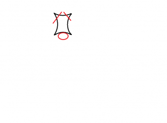

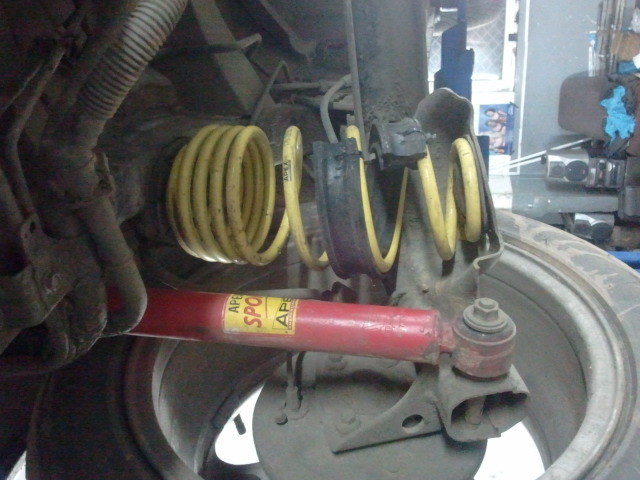

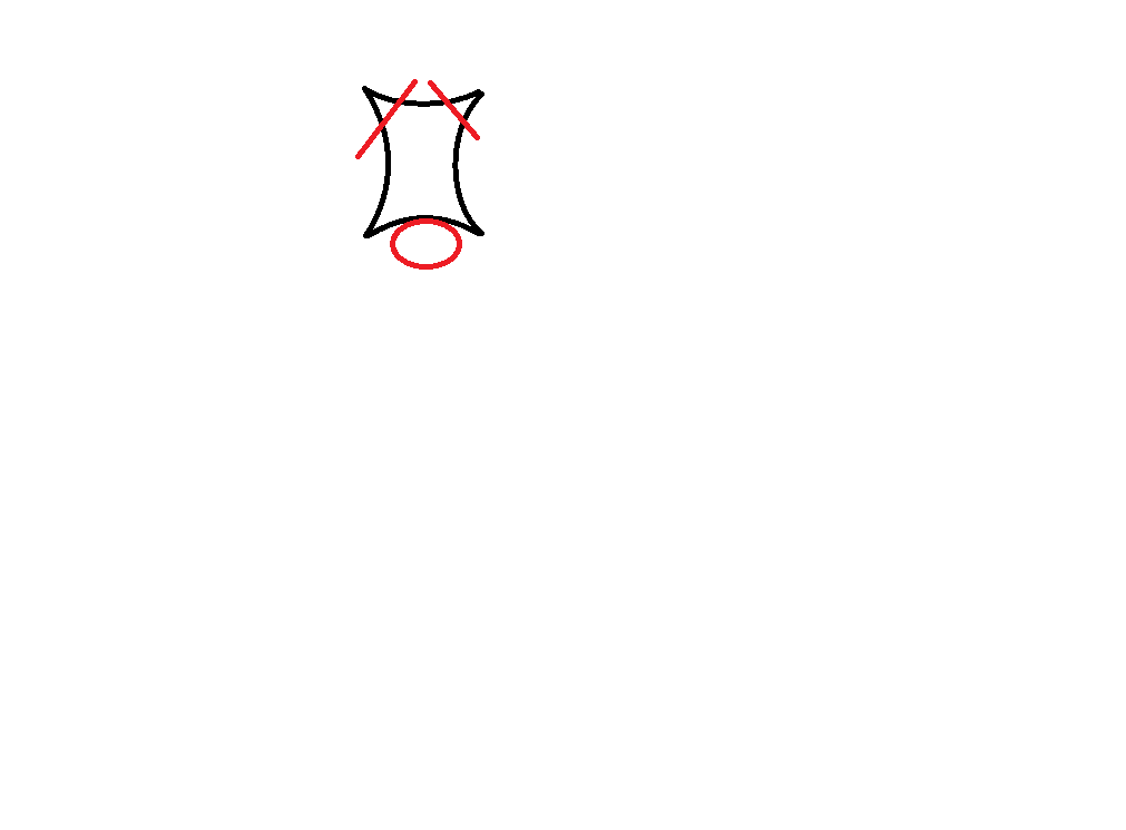

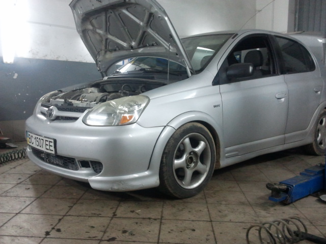

всім прівет, треба поради терміново,
вчора ввечері встановив на своє авто комплект підвіски апекс стійки з пружинами, зад нормальний походу -30, а перед -35 (але візуально в порівнянні з стоком цілих 50, атоі більше) в результаті перед впав і на горбиках одне колесо підтирає, тому треба трішки піднятиавто
маю 2 варіанти виправлення даної ситуації (за допомого гумових проставок, були в комплекті на задніх пружинах між витками) вония краз мають 1.5-2 см.
1. встановити ці резинки так як вони мають бути між витками
2. або обрізати їх так як на малюнку і встановити між пружиною і подушкою і до пружини закріпити стяжками для впевненості
прохання вчому, який варіант буде більш ефективний щоб трішки підняти авто якраз на цих 1.5 -2 см.

beep1 в твоєму випадку треба так як в Ланоса ставлять
Це якщо ззаду..
Спереду треба проставку над опорою..
П.С. Машина гарно сіла але за рахунок того, що в тебе коняча резина - тре..
профіль резини нижчий і буде все гуд...
В мене пружини тої фірми теж стоять.. Англія :-)

Повідомлення beep1 » Чет, 12 листопада 2015, 15:53
та з заду бомба до арки десь 2-3 см. а пред засильно, резина тоже норм заводський стандарт 195/55 р15 менше вже нема куди, може диски поміняти більшим ЕТ
скажи чи задні пружини хоть правилно поставив, дрібнішим витком до верху, чи до низу мало бути.

beep1 писав:та з заду бомба до арки десь 2-3 см. а пред засильно, резина тоже норм заводський стандарт 195/55 р15 менше вже нема куди, може диски поміняти більшим ЕТ
так Англія
Пружини правильно, по назві ж видно..
Ну заводський стандарт вже не підходить.. має бути 195/50 і думаю якраз інші диски
