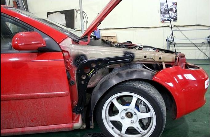

AnGeL писав:sapphir, та кантора вроді і крута, але все ж таки малайзія... і ті косинки і розпорки по дну вздовж порогів викликають певні сумніви, чи вони реально щось дають....
Малайзія мене не лякає - і китай різним буває. А ось точки і способи кріплення тих роспорок в мене також довіри не викликають. А ще більше неподобається що ці розпорки заберають кліренс. Тому їхні косинки під передні крила, розпорки стаканів або нижні підрамники - ще так собі, а ось вздовж порогів :facepalm
Доречі косинки можуть бути і цікавіші ( хоча вони підсилюють саме зони деформації і я так розумію машина стає менш безпечною тому що буде зминатися салон замість лонжеронів ) :

sapphir писав: Доречі косинки можуть бути і цікавіші :
ну я чомусь думаю що вони реально б працювали, якби були якось звязані з розпоркою стаканів, а не просто до зовнішньої сторони верху арки... якби воно заходило вниз, і крупилось там де опорні, тільки з низу, тоді був би реальний ефект....
sapphir писав: а ось вздовж порогів :facepalm
вот-вот, і я про то...

Повідомлення sapphir » Пон, 14 січня 2013, 18:56
AnGeL писав: ну я чомусь думаю що вони реально б працювали, якби були якось звязані з розпоркою стаканів, а не просто до зовнішньої сторони верху арки... якби воно заходило вниз, і крупилось там де опорні, тільки з низу, тоді був би реальний ефект....
Наскільки я бачив каркаси безпеки вони теж до стаканів варяться + стакан мав би досить міцно до цього лонжерона бути приєднаний так що там має бути все ок ( наскільки може забезпечити болтове зеднання - не забуваємо це не зварювання ).
