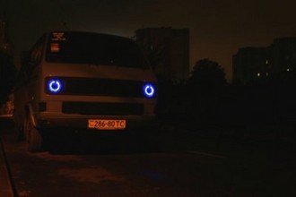

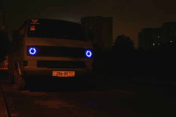

Всім дякую) Кароч трубки в ЕПІЦЕНТРІ!!!!!!! пусті не підуть!!Гнути можна за допомогою духовки і будівельного фена! я грів їх в духовці попередньо наготувавши предмет на якому я буду робити форму в мене була ( кружка ) :D просто співпала з розмірами :D попередньо обрізавши потрібну довжину запихаем трубку в духовку в мене (електрична) і я ставив на темп. на МАХ і буквально чекав десь 5-8 хв. кол трубку там почне корячити і тому подібне витягував і обтягував навколо (кружки) чекав поки остигне і всьо Куль))) коли пхав в духовку то ставив під неї пресований картон шоб неприклеїлась до жиліза) за тим процесом треб уважно наблюдати щоб все незапороти %) успіхів вам :)

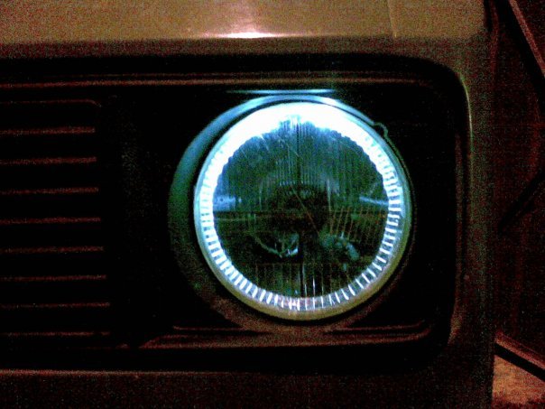

andy_m писав:наприклад в ланос хз шо взяти за формочку.
в фару зробити кругляші і вставити
вот шо зробили, спочатку по контуру фар, потім менші зробили
спочатку
потім
