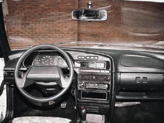

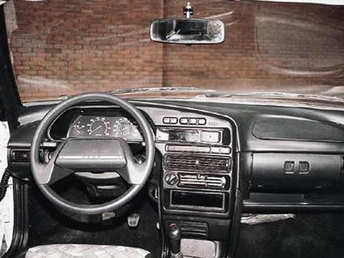

UncleSam писав:Єдиний нюанс - в сене салом від 15-ки, і там троха пластмасу треба підрізати!
Я вирішивм проблему настиптим чином - підрегулювали кулісу таким чином що вона мінімално впирається в пластмасу + трохи попідрізали
У меня в нижний декор 1 в 1 встала а что у тебя мешало ,консоль от торпеды что сниз идёт ?
Patrik
Повідомлень:386
Ім'я:Patrik
Авто:Пішохід
Re: Короткоходная кулиса ваз -2108-99
Повідомлення Patrik » Вів, 21 жовтня 2008, 07:50
UncleSam писав:В мене встала без проблем!
Я вирішивм проблему настиптим чином - підрегулювали кулісу таким чином що вона мінімално впирається в пластмасу + трохи попідрізали. В результаті нейтралка в мана трохи зсунути назад. Але я вже привик! :)
В Ротора взагалі без проблем все стоїть, наскільки я знаю! :)
Можна фото з підрізаною пласмасою (салон 15), підрізати де треба? Внизу чи вверху де ручка впирається... Хочу собі примастирити, але хотілось би без нюансів...

Patrikos, ти врахуй, що салони 2115 є не одного типу....

Тарас, Соррі завтикав, російська зборка 2007року... Версії не знаю...

Тарас, Там панель немного другая ИМХО Ща закину фото как я се поставил!

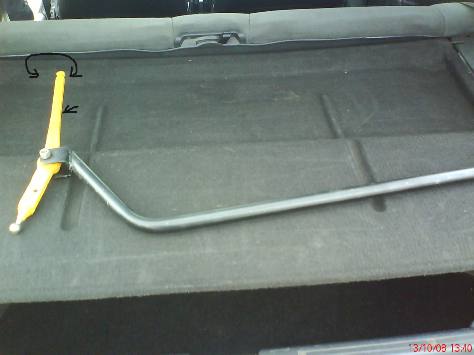

Black писав:Могу тебе отдать свою стоковую можешь над ней поиздеваться
doc писав:ООО це було б цікаво
Приезжай забирай.
UncleSam Я свой сам рычаг перевернул так что б он не упирался в панель посмотри может тебе поможет .

И у меня вроде так ... :sing
Повідомлення Black » Сер, 22 жовтня 2008, 10:00
UncleSam, кому не знать как тебе :) ,2 плюса
1.сама ручка кпп не упираеться в панель где рычажки от печки находяться
2.само колено на стыке самой кулисы и рычага не упираеться в декор что идёт между передними сиденьями. :)
