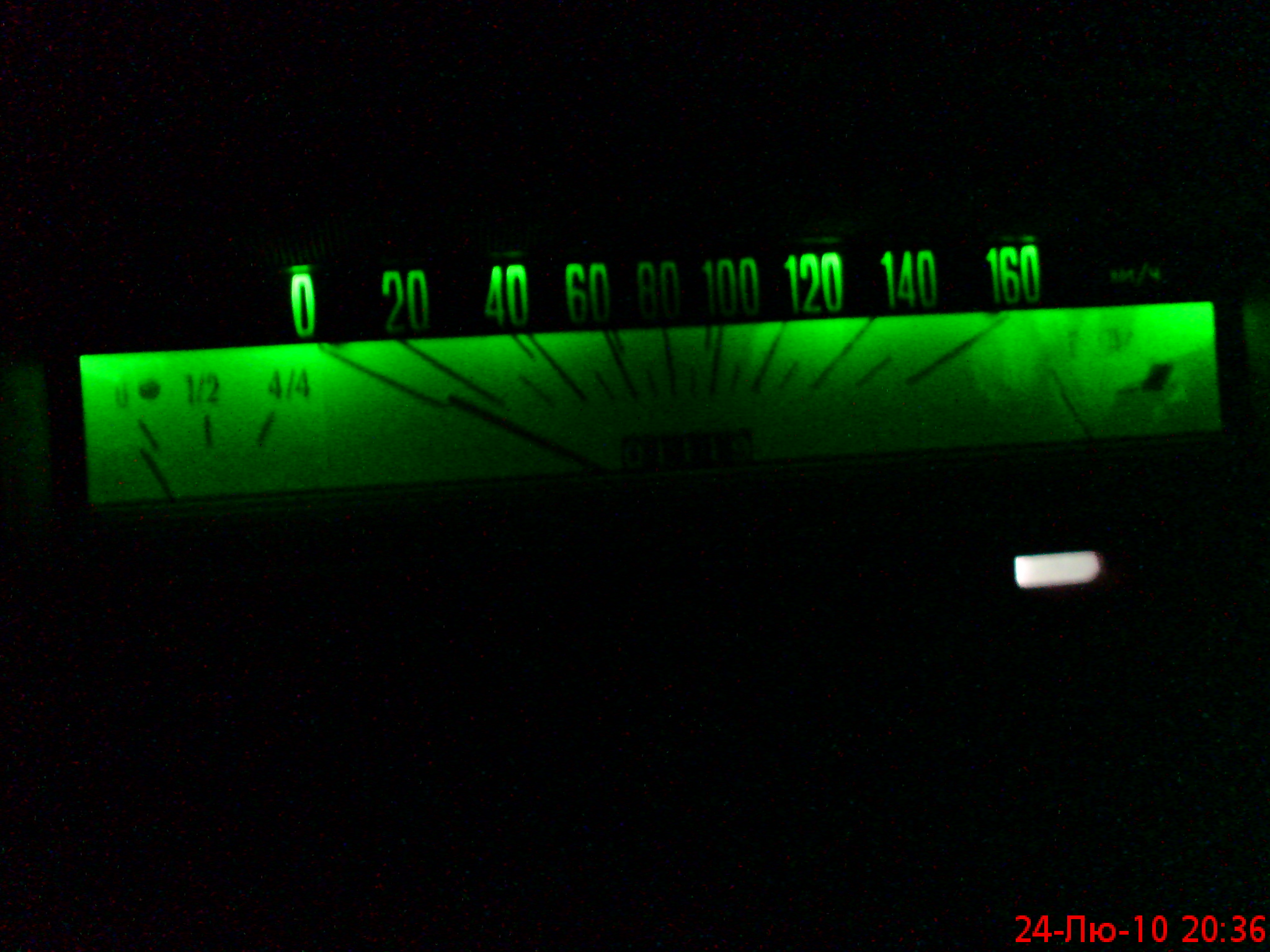

А от і моя робота!

vazik, в мене так само, тільки колір голобуватий :)
доставив просто побоках діодки ?

nonuk писав:доставив просто побоках діодки ?
Ні не по боках, ставив зверху, от на фотці видно де найбільша яркість, там і діод! Там де 0, 40, 120, 160

vazik писав:Ні не по боках, ставив зверху
та я й мав на увазі зверху побокам :D , мені і 2 вистарчило + посеридині .
