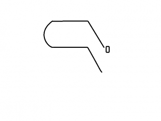

Підніму тему - хто зараз профільні трубки може гнути ( не більше 40*20*2 )? Якість згину не має бути 100% ідеальною, може бути часткова деформація, в межах розумного, бо гнути треба по більшому ребру з мінімальним радіусом поворот 180 градусів а по меншому ребру зігнути біля 90 ( не точно прямий кут ).
Намалював як зміг, відстань від верхньої до нижньої труби - см 30-40 не більше.
