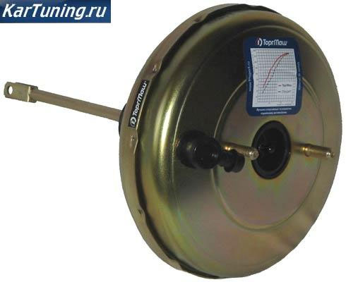

Black писав: может и ошибаюсь в производителе ,за что купил за то и продал
Торгмаш робить ГТЦ.Просто багато підробок, Торгмаш в таких кількостях не робить.

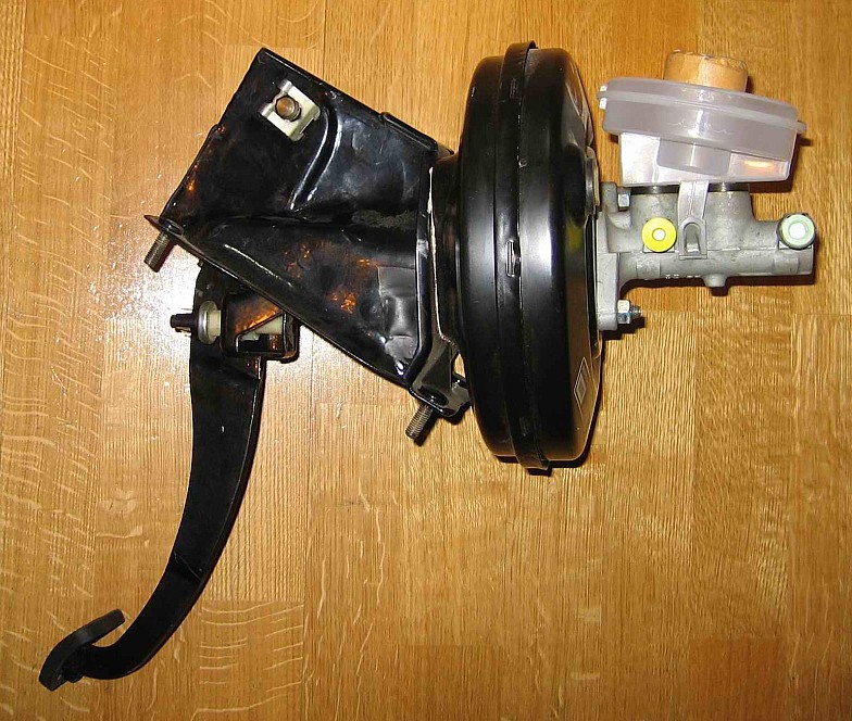

Black писав:
Black писав:главный тормозной (ГТЦ),то что лучше менять его в сборе я понял какой марки производителя лучше брать ?????
Так и нет ни у кого опыта по замене ГТЦ ??????? :sing
Я міняв ГТЦ і вакум на аналогічні з Нива-Шевроле.
Re: Тюнінг гальм??
Повідомлення Black » П'ят, 12 грудня 2008, 14:01

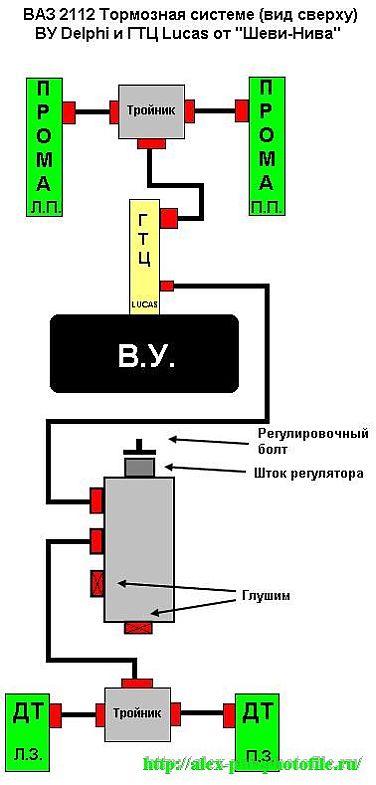

Zhdan писав:Я міняв ГТЦ і вакум на аналогічні з Нива-Шевроле.
Контура глушить придёться ,я ещё не готов.
Re: Тюнінг гальм??
Повідомлення Black » Пон, 15 грудня 2008, 09:40
Всё было поменянно в субботу на штатное .
ГТЦ - 115 грн + бачок к нему - 20 грн Полёт нормальный стало лучше чем было :) видно старый ГТЦ совсем хромал :oops ,до кучи было долито 75W90 в коробку моего авто 250 гр.Сочиться собака (жду весны) :oops .
Работы провелись на Навроцкого у бороды.Строимся далее :)
