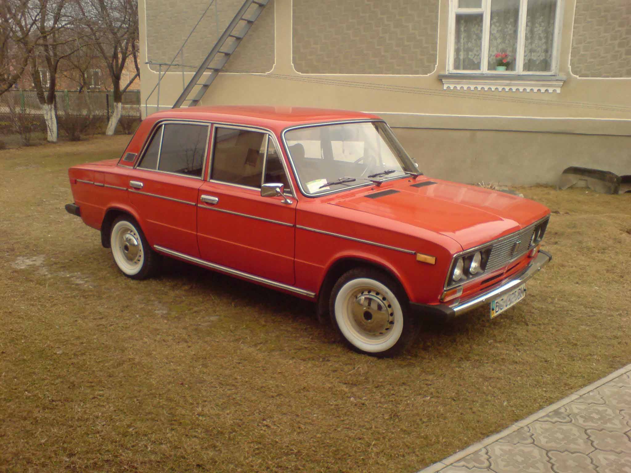

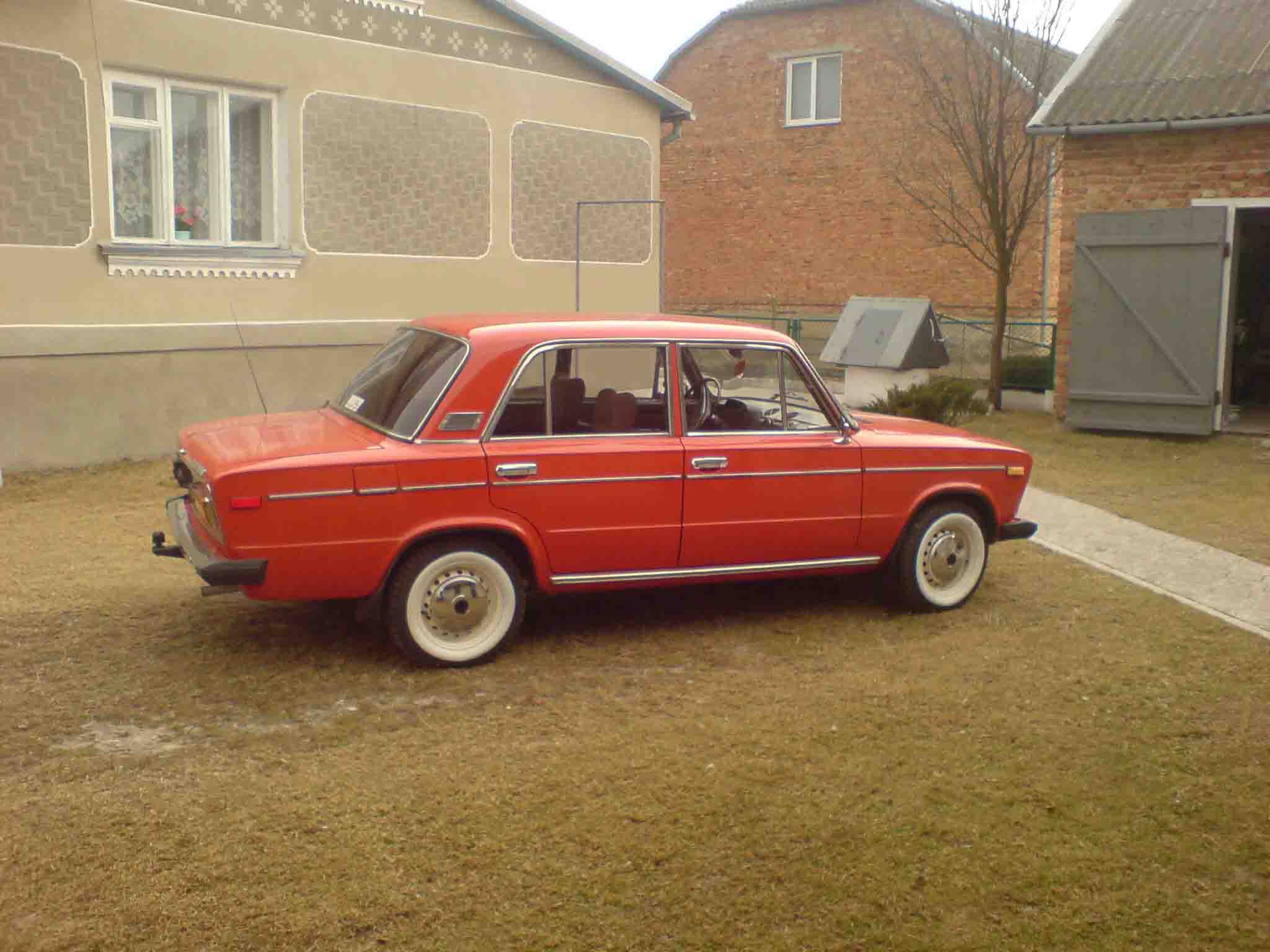

Надумався я зимою занижати свою класику, так от, не раджу того робити перед зимою, а тим паче під час...
Амортизатори зимою ітак підмерзають і робляться жорсткішими. Годі було привикнути, все стукало, грюкало, машина капєц жосткою стала після того. І це при тому, що пильнув всього -2 витка по кругу...
Чесно кажучи, з нашими дорогами досі привикнути не можу, деколи так матюкаюсь що занизив)
Пасажирів нормально носить, 5-х саджу - нічо не чепляє, не треться. Навіть якось 6-х пробув садити - нормальок)
Но та жосткість...
До заниження
До заниження
Після різки пружин

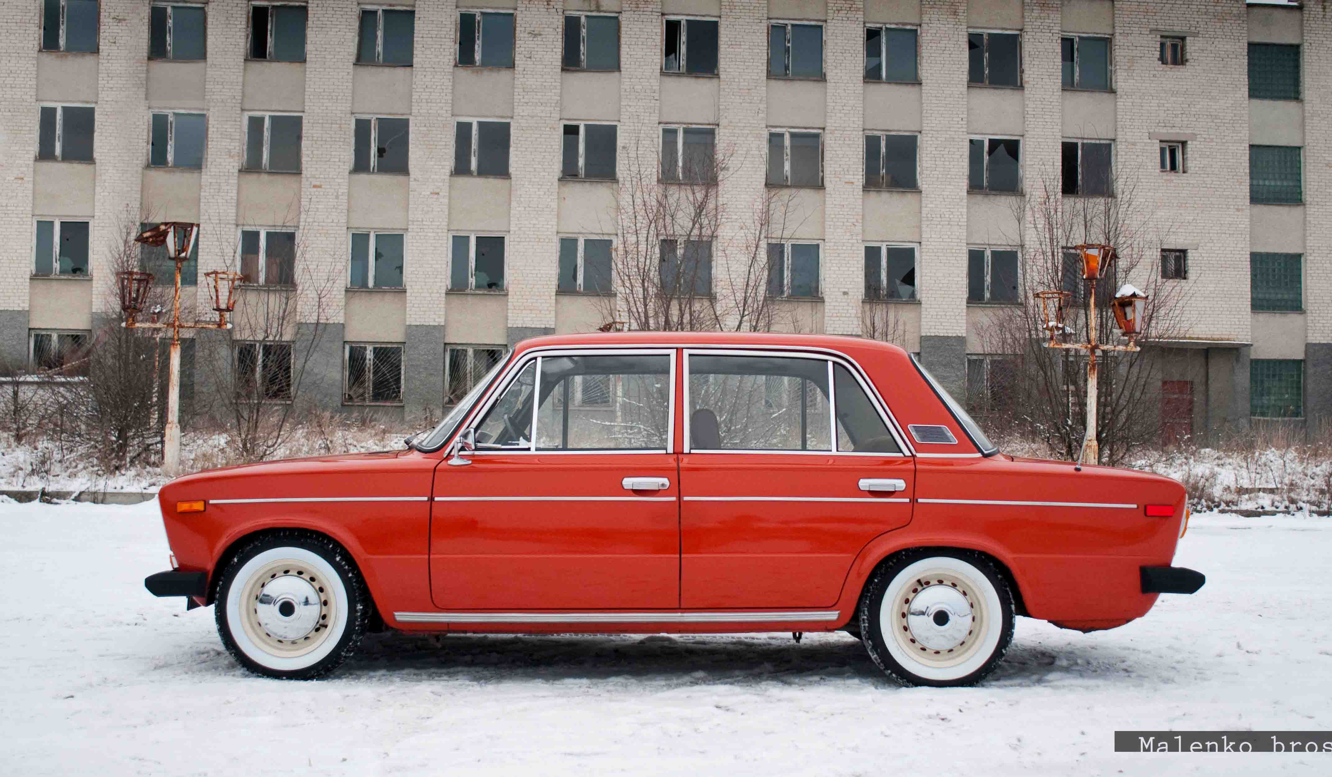

vitalya6575 писав:-2 витка по кругу...
Я вже років зо 2 їжу з -3, -4. Даже вмудряюсь по селам проїхити
slim_painter
Повідомлень:3019
Авто:Жабенятко!
Номер:08
Re: Заниження підвіски на ВАЗ, за)) та проти((
Повідомлення slim_painter » Суб, 17 березня 2012, 22:34
007s65, дай фото і всі параметри коліс

007s65, ну не всі такі круті ;) мені то кожен день приходиться "по селам" на заниженій підвісці їздити...

Повідомлення 007s65 » Чет, 29 березня 2012, 19:43
-3 перед сток
-4 зад нива
17 диски 205/40 резя
-3 перед сток
-4 зад нива
14 диски 185/60
Проставки чуть більше стоку см на півтора
