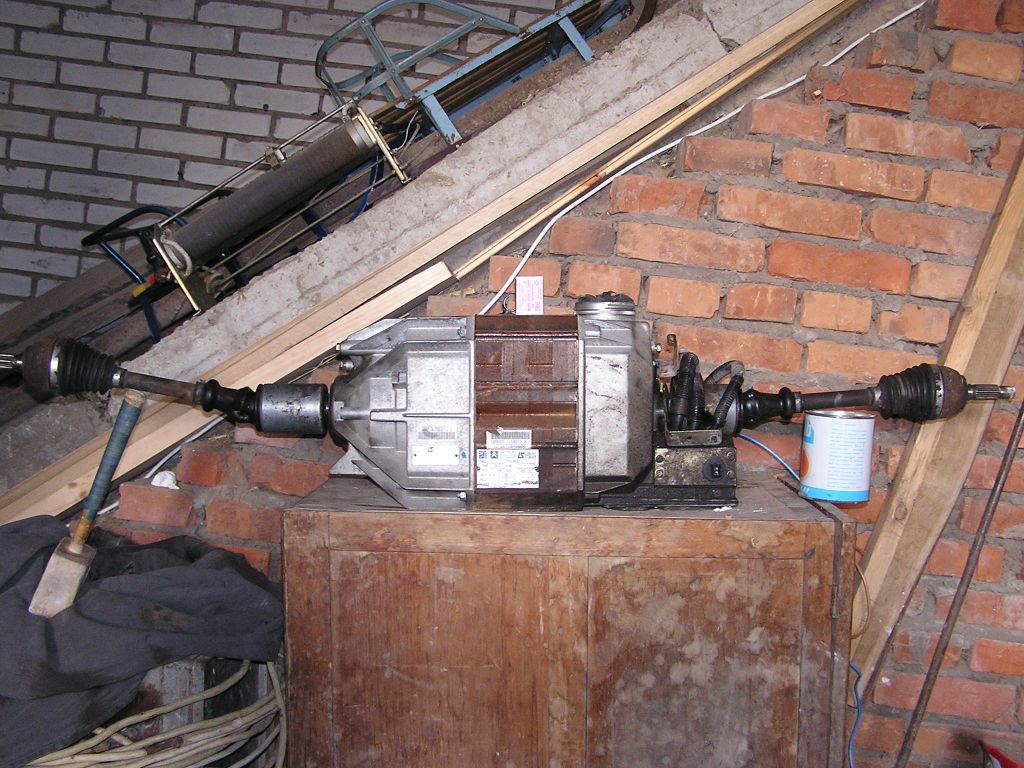

Starcrafter, кпп втопку, кпд падає, + вага зайва, тре ставити от таке
https://goo.gl/TcJrkr
