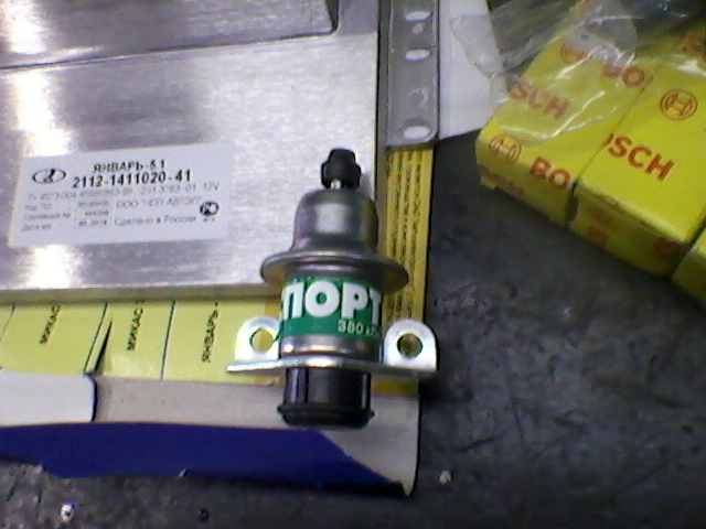

Повідомлення DOK 08 » Вів, 23 листопада 2010, 22:02

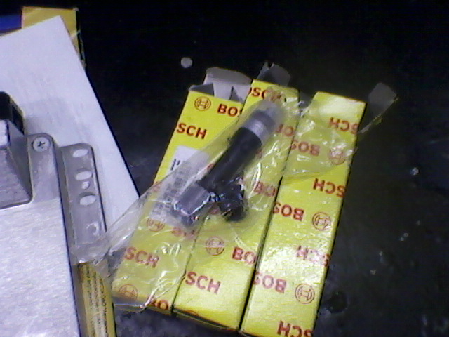

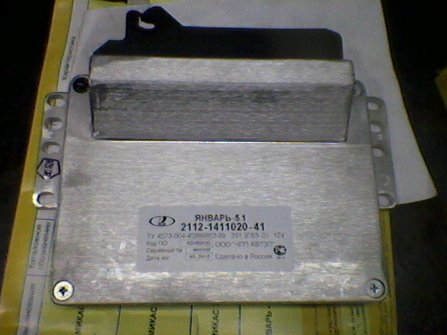

Недавно придбав такі цяцьки-январь 5.1-41,волгофорсунки,регулятор палива,дад який бачить надув

ХТО Ж МЕНІ НАСТРОІТЬ ЦЕЙ МЕТАЛОЛОМ???????? %)

DOK 08, якшо ти з хмельницька то там настроюють январі 5.1 під турбо .а тут вроді ждан може настроїти попробуй звернутися

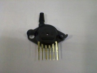

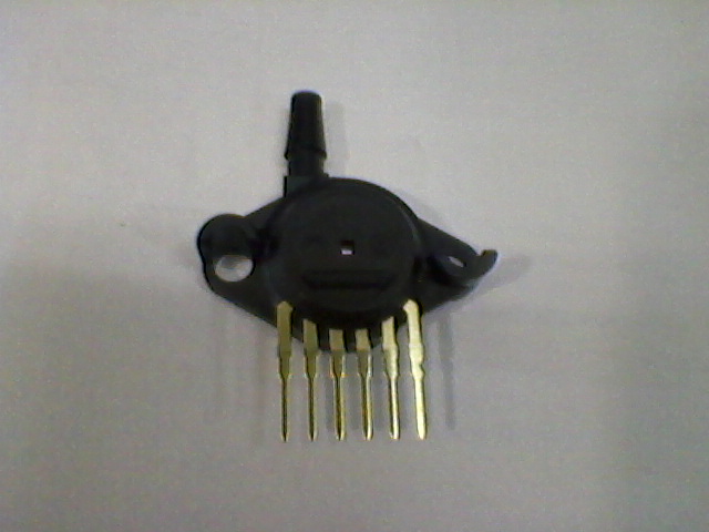

DOK 08 писав:Недавно придбав такі,дад який бачить надув
Шото за ДАД?чо в нього 5 ножок там є температурний датчик?
Для інфи. Газелевский ДАД бачить до 2 бар, скільки вм ж дути хочете?

Повідомлення RED_Spider » Сер, 24 листопада 2010, 10:16
Dj kvass писав:
инфа по даному мапу http://www.freescale.com/files/sensors/ ... X4250A.pdf
в мене такий самий стоїть

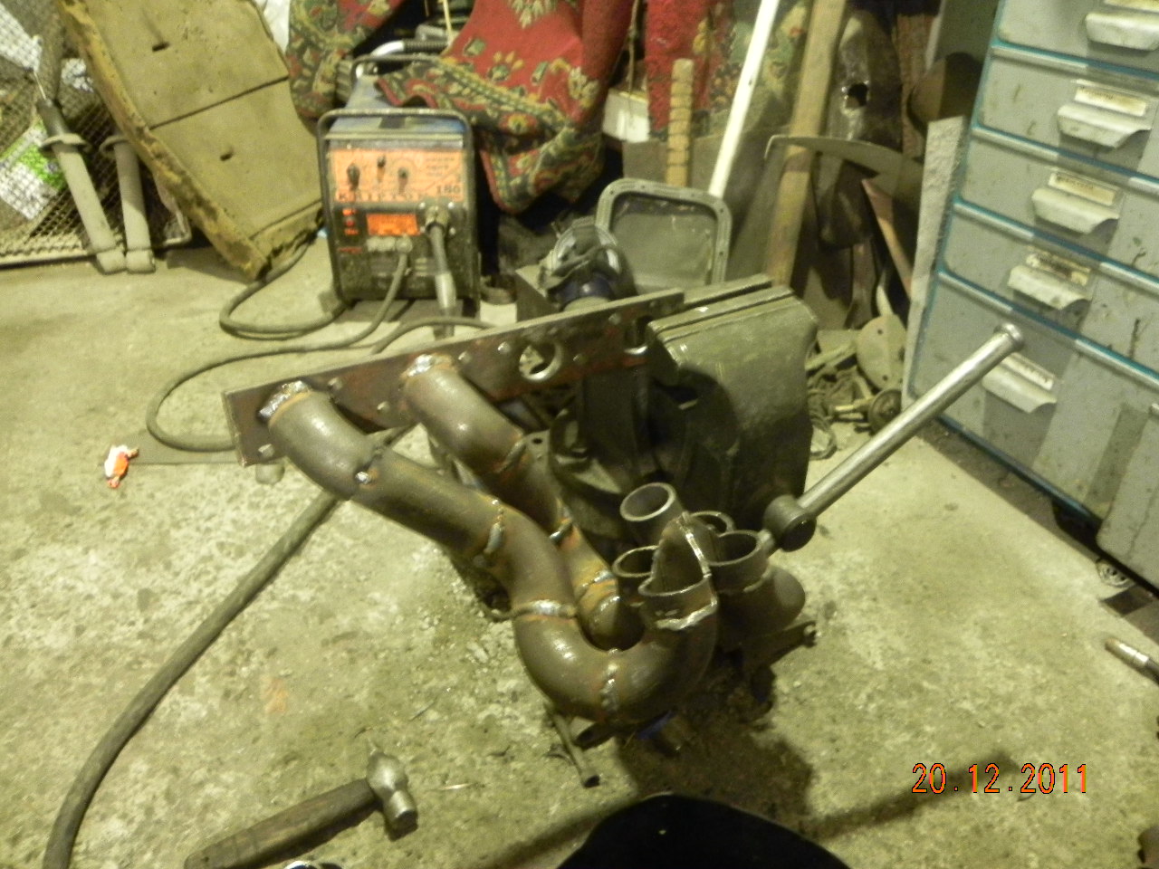

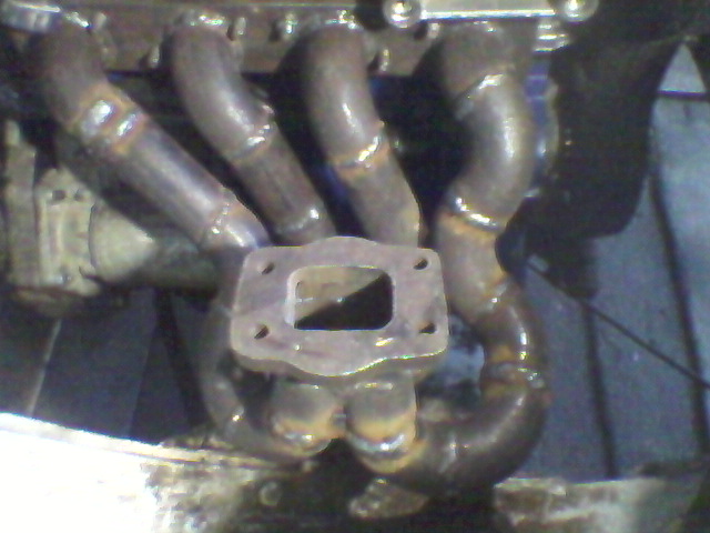

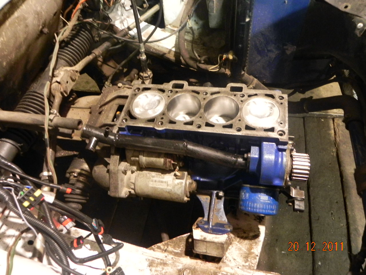

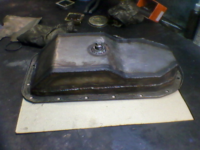

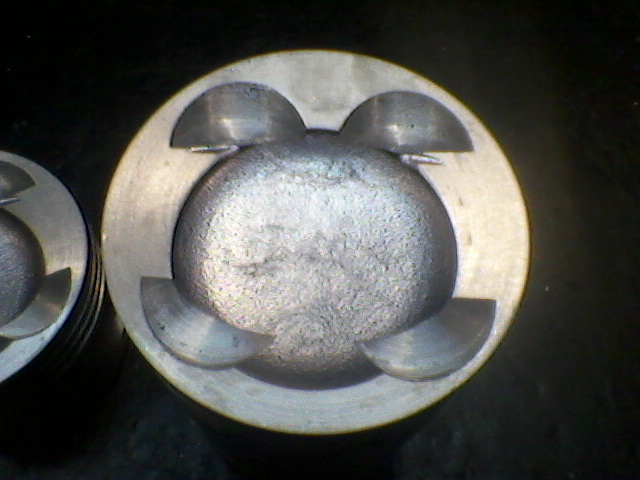

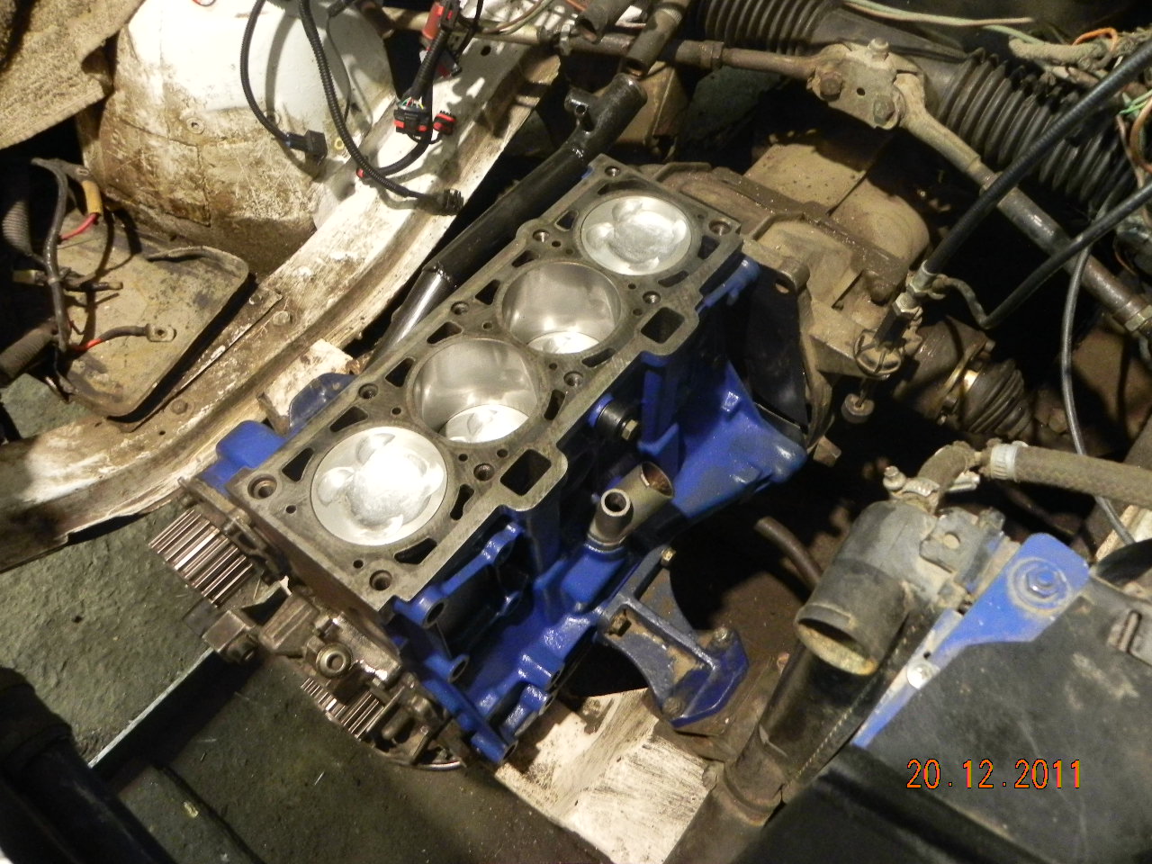

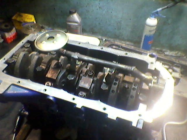

Повідомлення DOK 08 » Сер, 21 грудня 2011, 20:46

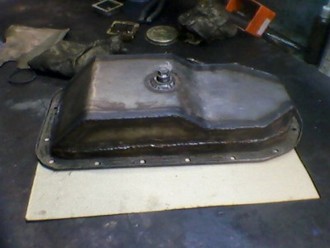

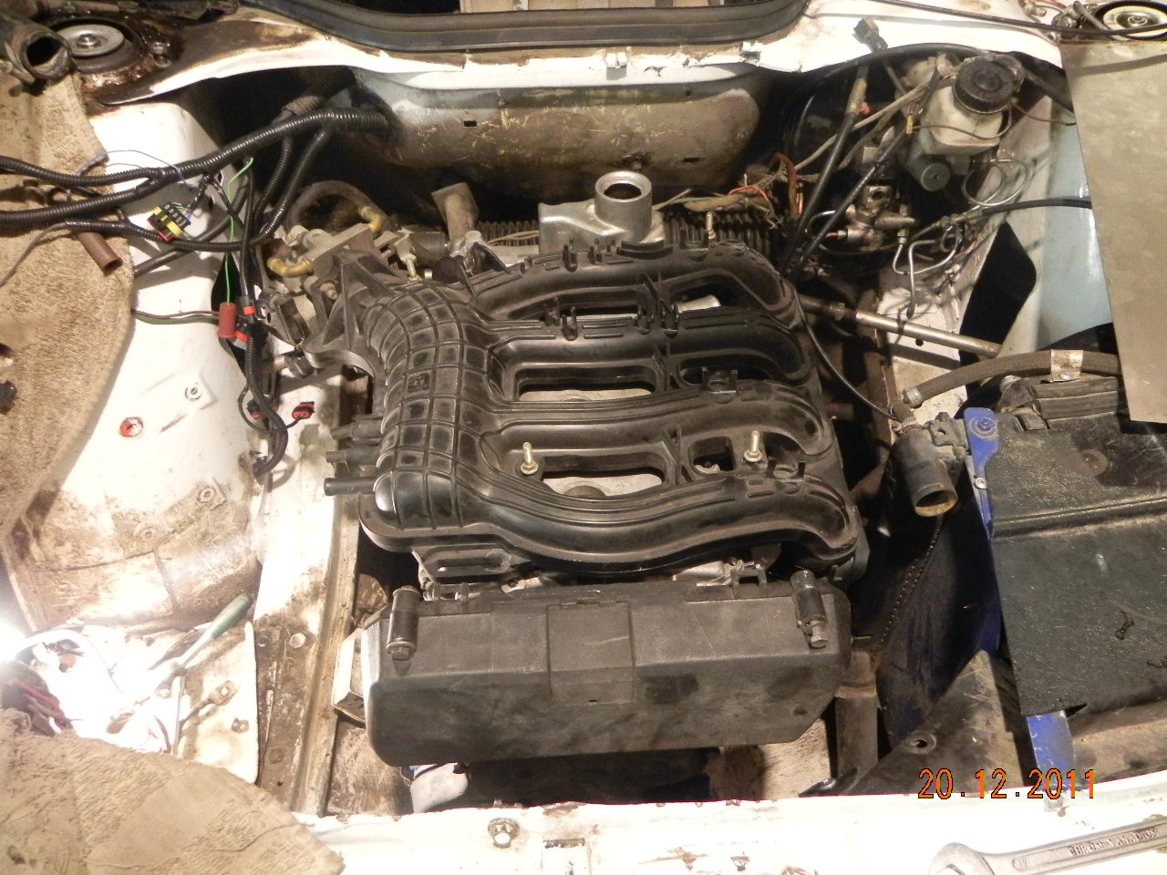

Довгострой продовжується :) Конфіг 78-82.4 нивопоршень ,14см3 калюжка.

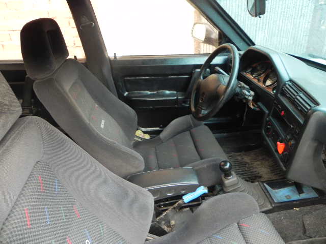

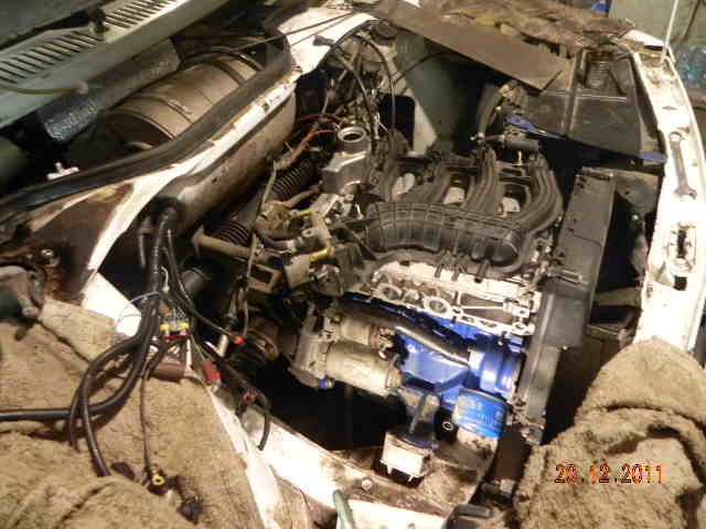

Повідомлення DOK 08 » Сер, 21 грудня 2011, 22:31

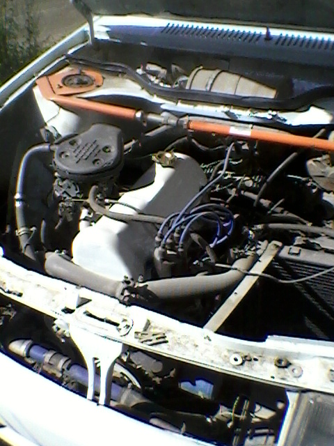

:|О це мій трудівник,ціле літо тягав прицепа бо сроів гарж,в село ,в ліс на 6 моторі слабенький але на нему і нехочеться бистро іздити,але собака не гремить,не скрипить,повно містя а по ямах :happy ,підвіскана фольцовських амах і опорниках від А5 З 14*ТОМОЗНИМИ ДИСКАМИ АУДІ і супортамі від газелі,16 195-65 ГУМА.

Re: Настройка турбовазика
Повідомлення andriy320e30 » П'ят, 23 грудня 2011, 17:54
зроби розрізи на фланці до головки .бо може покрутити і шпильки повиривати

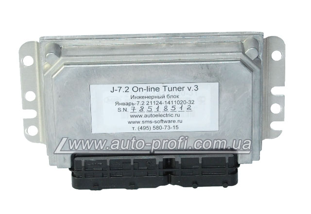

Повідомлення andriy320e30 » П'ят, 23 грудня 2011, 17:56
який шдк .з контроллером?
TURBO -POWER
DOK 08
Повідомлень:68
З нами з:Сер, 22 вересня 2010, 22:50
Ім'я:Юрій
Авто:М-41т 16v,Трафік 1,9cdi
Звідки:Красилів ХМ.обл
Повідомлення DOK 08 » П'ят, 23 грудня 2011, 20:27
Шдк і онлайник
Повідомлення DOK 08 » П'ят, 23 грудня 2011, 23:23
andriy320e30 писав:зроби розрізи на фланці до головки .бо може покрутити і шпильки повиривати
:beer завтикав,дяк що наповнив
