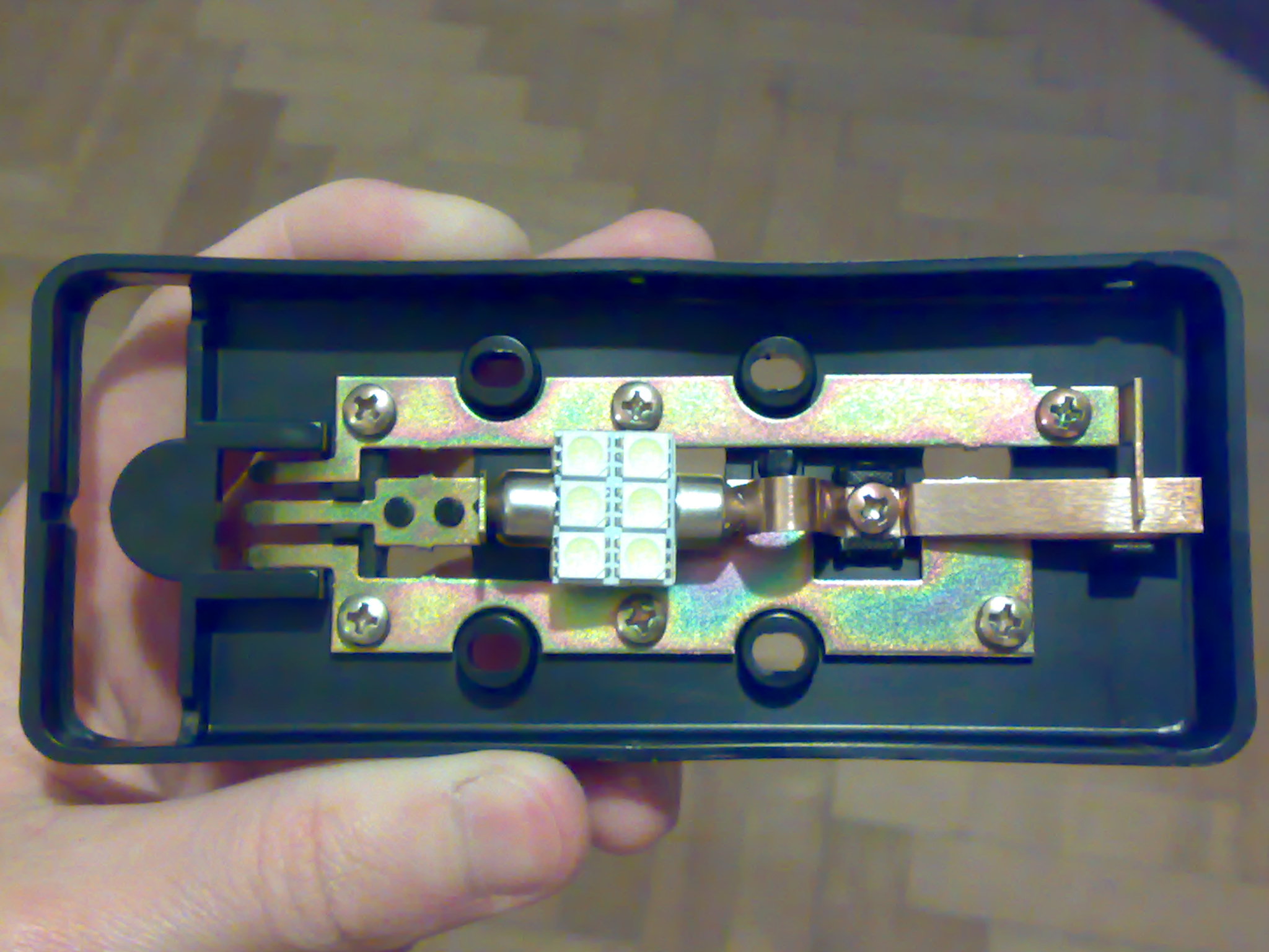

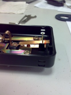

Давно мене харило, що в 9-ці плафон освітлення салону має тільки 2-а положення - "вкл завжди" і "вкл при відкритих дверях".
Так як не хотілось щоб вночі було видно хто сідає/виходить з машини, та і влітку часто машина стоїть з відкритими дверима (ліс, озеро, когось чекаю, або прибирання в салоні), то колись давно підігнувши цей контакт (гнути в сторону стрілки можна і не знімаючи плафон з стелі)
було перероблено на "викл завжди" і "вкл при відкритих дверях".
А тут на днях купив в Escort діодну лампочку і вирішив забабахати як у всіх нормальних автівках 3и положення: "вкл", "викл" і "вкл при відкритих дверях".

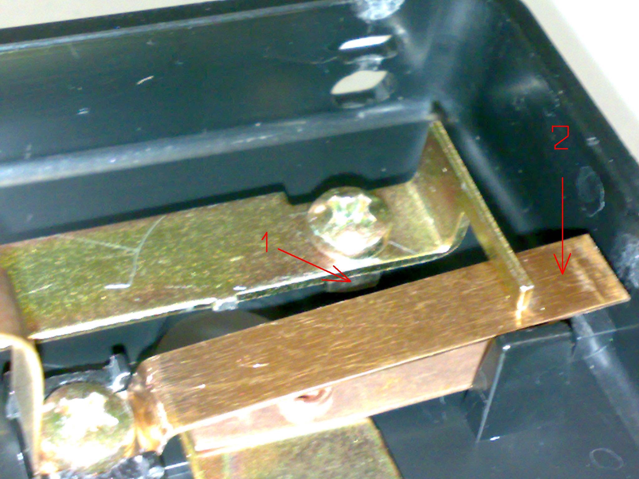

Зняв плафон. Всі (крім 2-х) пластмасових ліпок якими кріпляться контактні пластини зрізав і замінив на шурупи (це не обовязково, але так захотілось :)) Під пластинку 1 підклав гайку, а пластинку 2 підігнув догори щоб вона впиралась в пластинку 1.

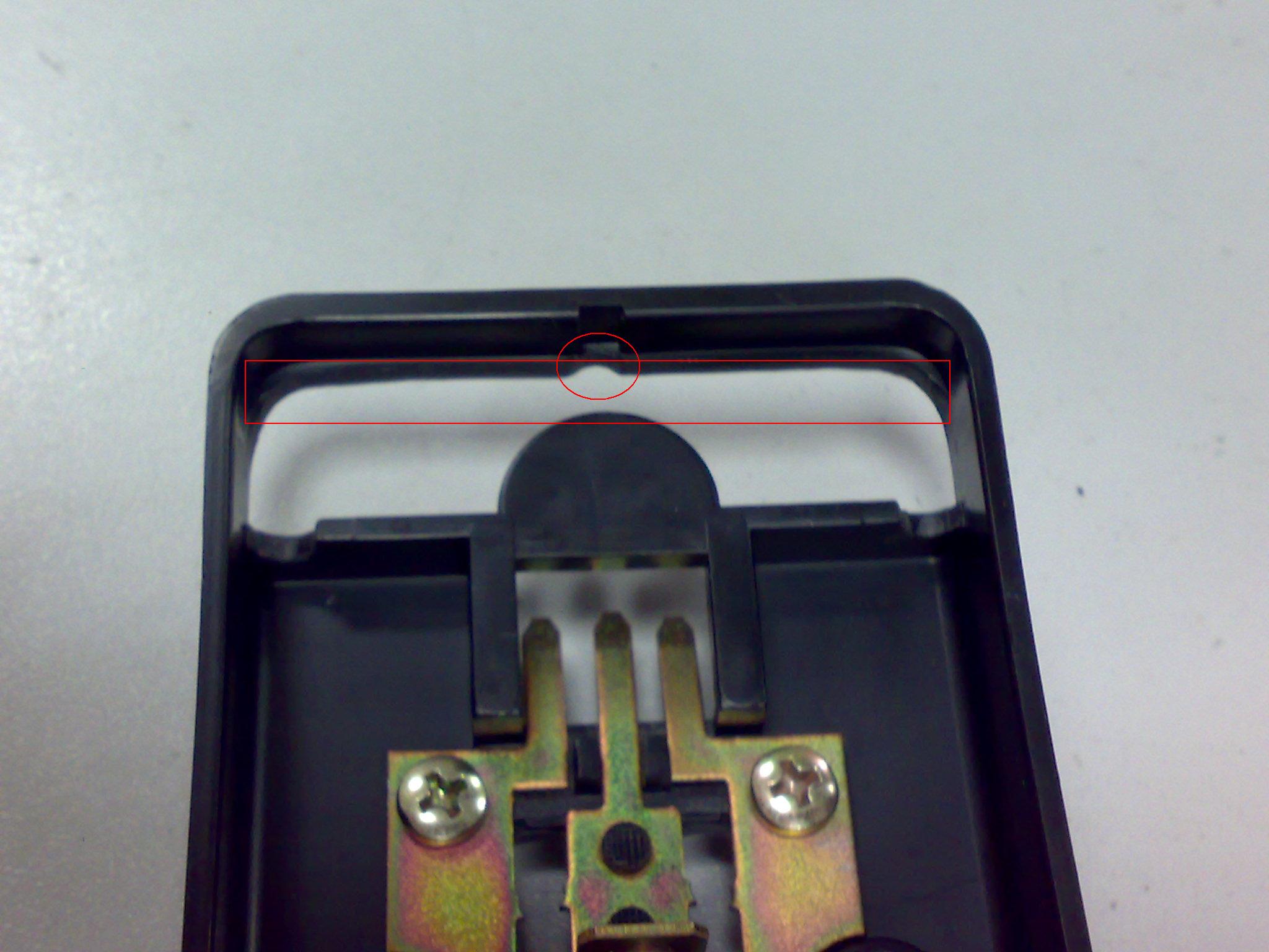

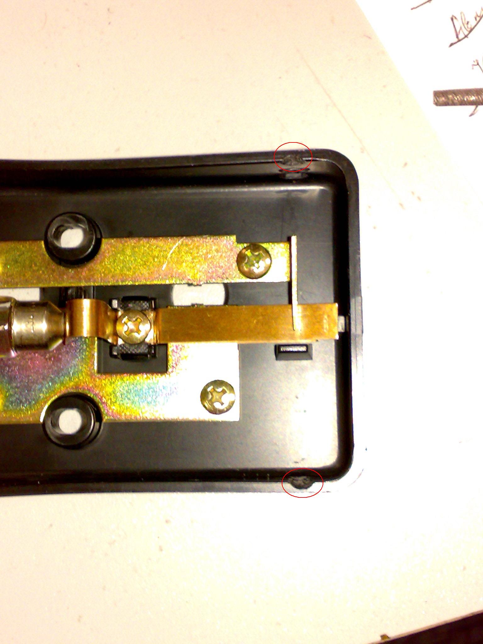

Потім бурмашинкою (можна і натфелем) треба спиляти тут
і тут

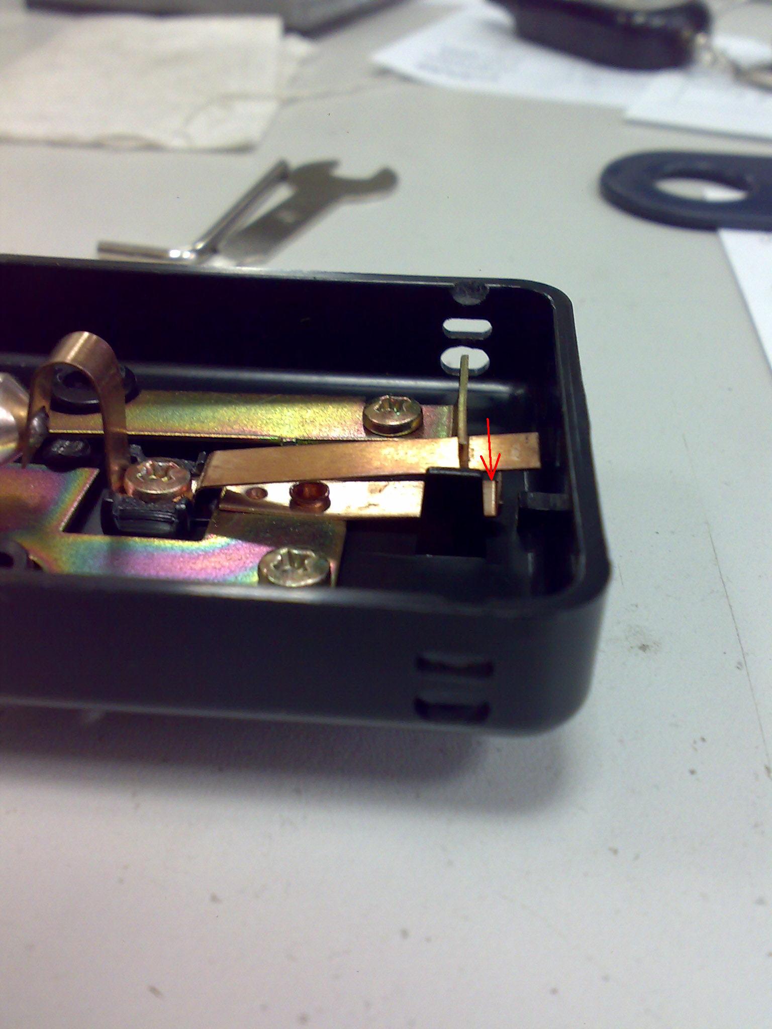

Готовий варіант
прикручуємо назад в машину. Тепер середнє положення це "викл завжди", а крайні "вкл завжди" і "вкл при відкритих дверях".
Тепер задумуюсь над саморобною лампою з більшою кількістю світодіодів :happy
