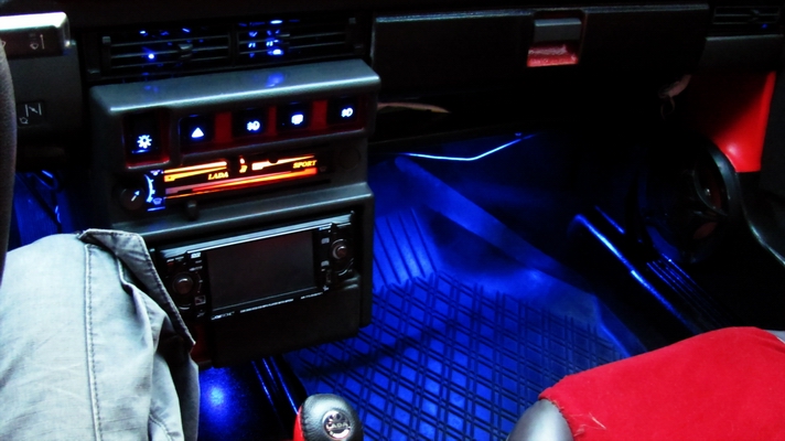

можна все робити самому... особисто я вставляв діоди, + довелось кидати ще й проводку (в мене 2108, там підсвітка кнопок не предбачена взагалі) Розколупуєш кожну кнопку, викидаш стару лампу і світлофільтр, або якщо новіші кнопки, то там планка така є з діодом маленьким... один вусик обкусуєш при самому діоді, і так само на резисторі (я брав 470 Ом, але то замало... треба 1 кОм, бо задуже заяскраво) короткі кінці спаюєш, довгі пропихаєш кудою можеш, і припаюєш до контактів... обовязково полярність провіряти треба... і складаєш назад... якщо стара панель (незнаю чи в нових таке є) регулятором сили підсвітки, завжди можна скрутити, якщо буде разити... на табло приборів, продаються лампочки спеціальні... вийшло досить непогано... робив все сам, а купив все потрібне на радіоринку...

білн, розумно!!!! ато я так добий вечір просидів з паяльником... але й впринципі я кнопки купляв всі нові, а там діодна планка була з зеленим світлом, а світлофільтрів не було... вийшло в мене ось так ...

AnGeL92, молодец! класно вийшло, але мене синій колір не пре шось.
