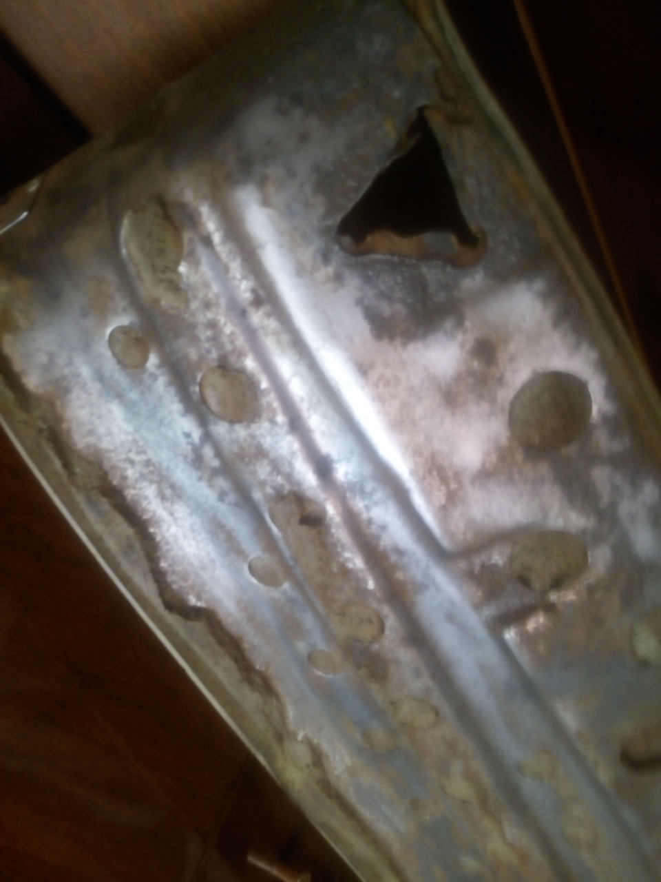

так як я ріжу багато машин, то маю досвід і тому скажу наступне.
монтажну піну не застосовують, застосовують наповнювач,відрізняється тим, що він не розширюється після заливки.
в омегах такий наповнювач є в двійному металі під лобовим склом,від чого в ньому завжди повно води і все гниє,тому забудьте про то як про страшний сон, пороги зігниють на ура.
в вагах застосовують пінопластові заглушки і всі порожнини залиті пушечним салом, ржавчини не має.
в новіших рено теж пінопластові заглушки на герметику і оцинковані деталі, тому гнилі всередені не було
гниль виникає майже завжди в ділянках де покладений герметик
