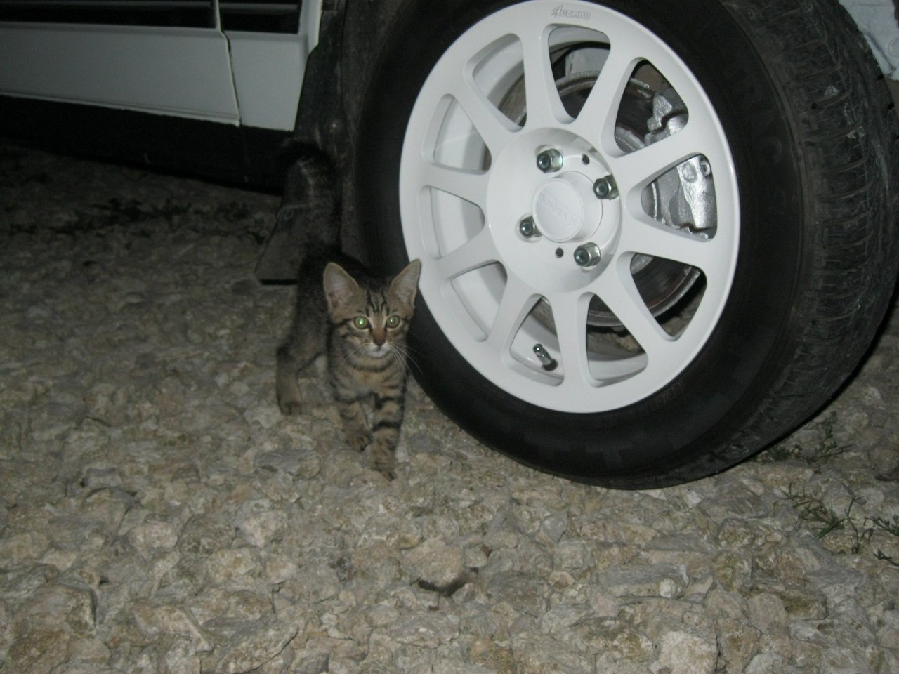

задув супорта звичайною краскою,тут на фото трошки видно
