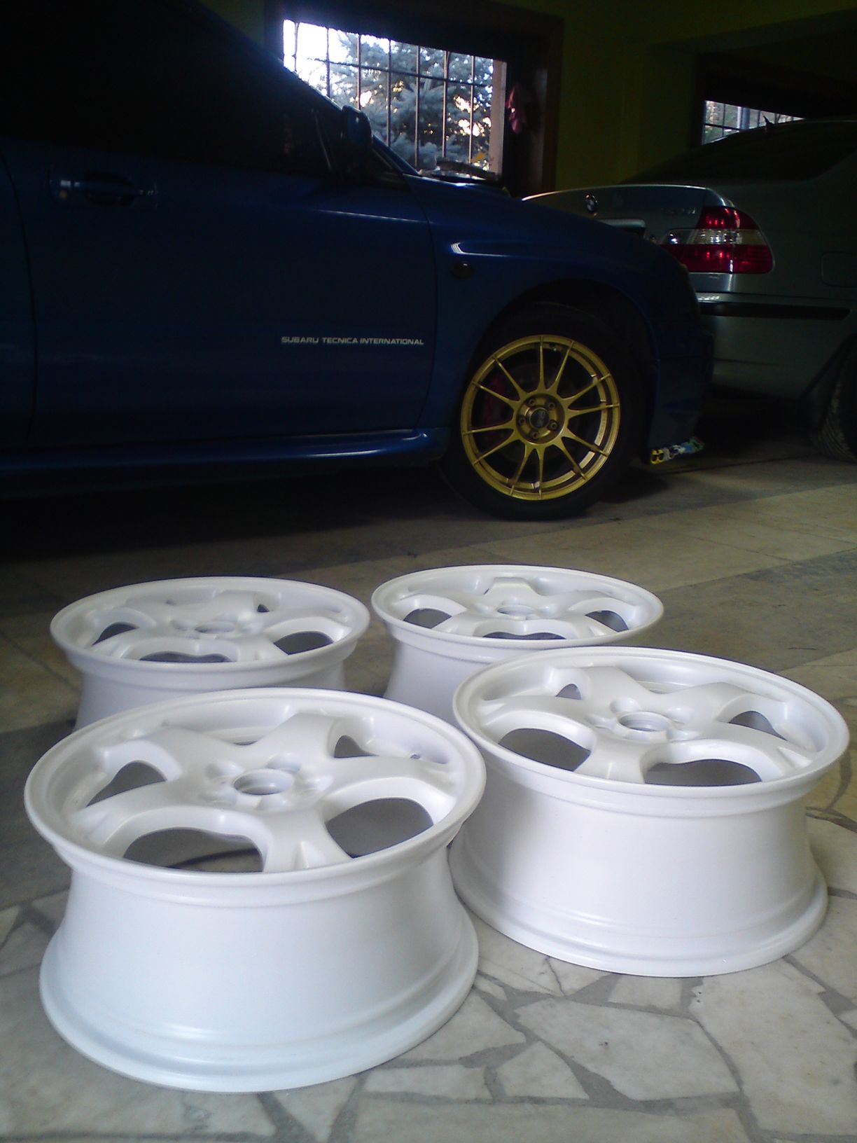

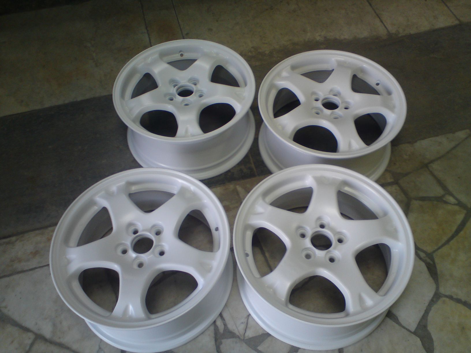

ось як вийшли диски в білий колір, думаю догадались на яку машину 8-)

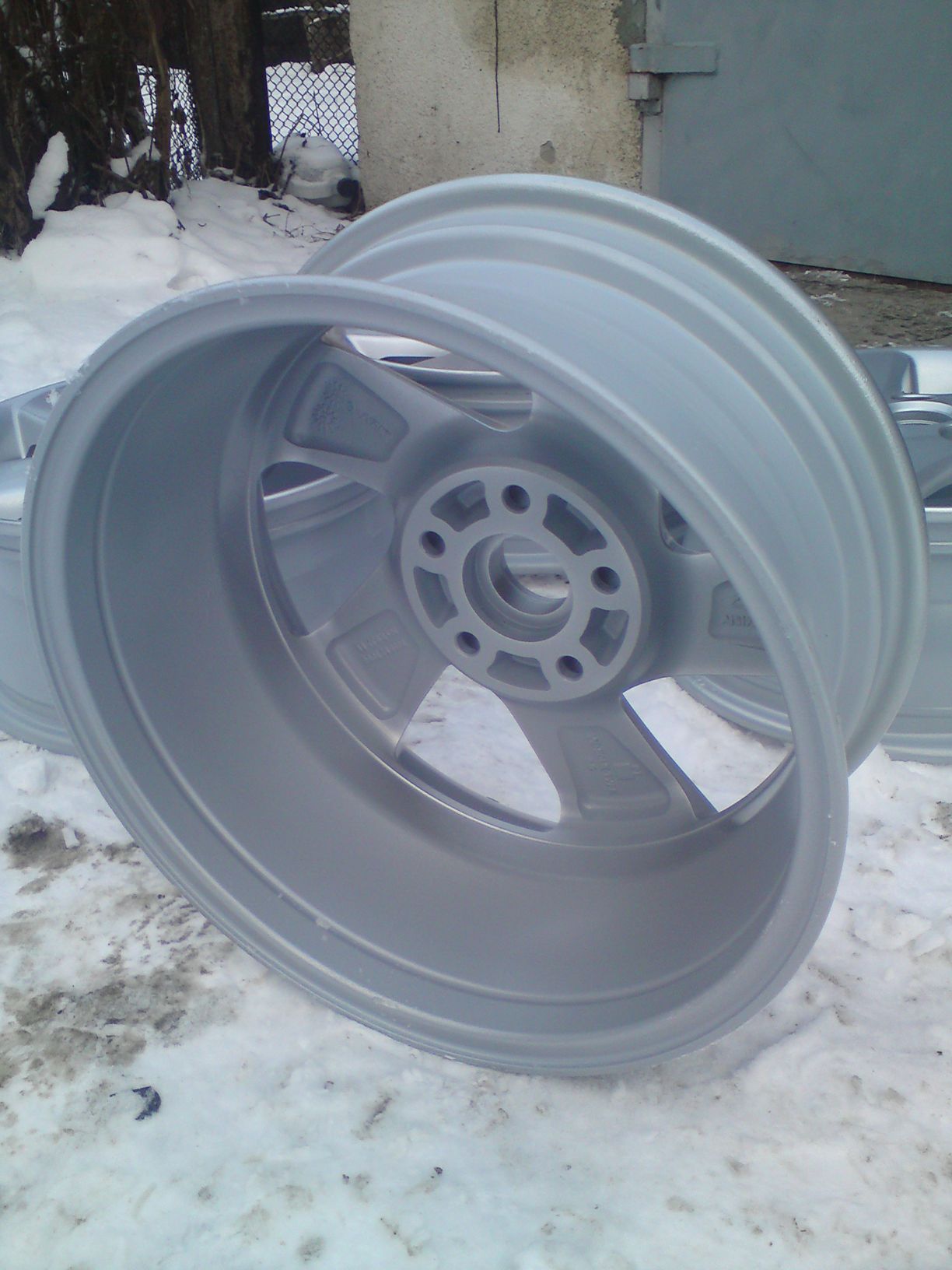

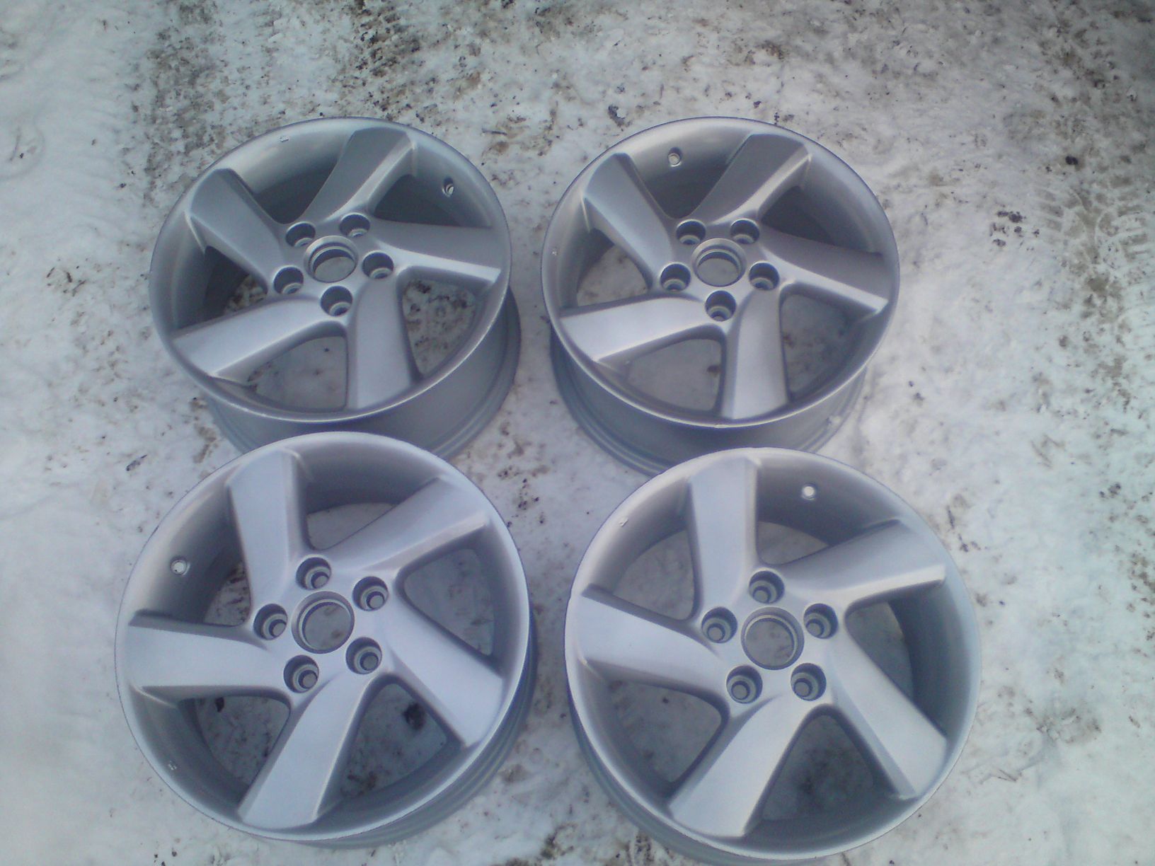

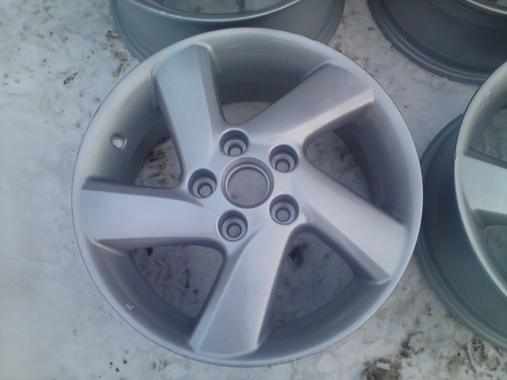

FAST
Повідомлень:2342
Авто:Opel Omega GT
Звідки:RESP&UND
Re: Пофарбування легкосплавних дисків - де?
Повідомлення FAST » Вів, 25 січня 2011, 13:54
Nick_,
дивись як вийшли твої диски!! :) завтра не забудь забрати ;)
093 655 48 53
Nick_
Повідомлень:573
Повідомлення Nick_ » Вів, 25 січня 2011, 14:00
Оцінивши роботу (поки, що по фото) - можу сказати, що я не жалію, що дав диски на покраску. Вигляд однозначно став кращий!
Завтра заїду! ;)
Повідомлення Andriy01 » Вів, 25 січня 2011, 17:55
FAST писав:дивись як вийшли твої диски!! :) завтра не забудь забрати ;)
Гарно вийшло. А царапини і вибоїни на дисках якоюсь шпакльовкою замазано? Бо на фото на видно зблизька.
