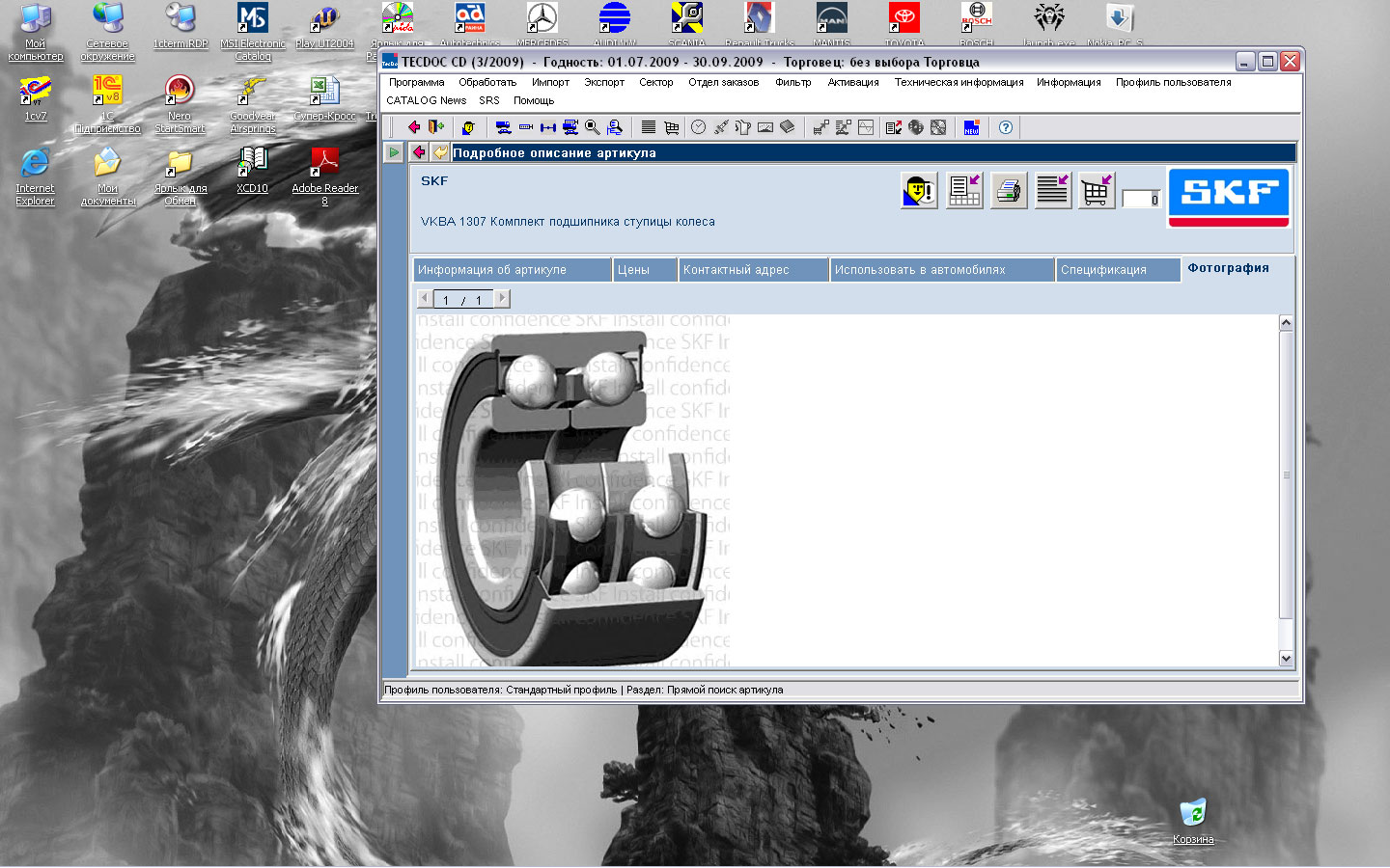

Mu$daY писав:-звичайний підш. ступіци двохрядний (може хтось пам"ятає)?
http://vsm.skf.com/ru-RU/Cars/Chassis/W ... rings.aspx
Тут есть инфа
Mu$daY писав:-як часто ви міняєте свої?
2,5 года пока полёт нормальный.Ставил FAG 713 6911 00 его заменитель VKBA 1307 по SKFу последний двух рядный.Могу фото в разрезе организовать размеры 30*60*39,6
Mu$daY писав:-Шо робиться з колесом на 100км/год, коли клинить підшипник або розбивається його сепаратор?
Не эксперементировал! :)
Mu$daY писав:Соррі за флуд
Нормос.

Re: Проставка зад.ступицы.
Повідомлення Mu$daY » Чет, 05 листопада 2009, 16:08
Black,
Поняв, сенкс за інфу.
SKF маю в наявності 30*60*37!(нюанс) двохрядний, ти де брав?
Drifthooift
Повідомлення Black » Чет, 05 листопада 2009, 16:27
Black писав:VKBA 1307
Mu$daY писав:SKF маю в наявності
Инфа взятая с TCD
