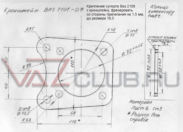

вот перехыдник +до нього треба передні 2108 дискові томоза

akdi писав:вот перехыдник +до нього треба передні 2108 дискові томоза
А такий переходнік ніде не продається???

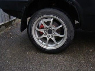

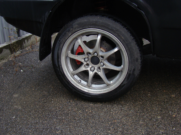

maXimum
Судячи по опису і фоткам ти про наведені мною вище ЗДТ? Аргументуй свою ціну!

maXimum
Правильно, про наведені вище. Аргументація проста (візьмемо стандарт):
330 $ - ціна в поставника + приблизно 5 $ доставка = 335$
Ціна установки 350 грн, тобто приблизно 40-45$ = 380$
і плюс моя невеличка доля :oops
Якщо когось образив, контакти напряму поставника можете взяти в наведеному вище пості, єдина проблема буде в ціні установки, дешевше не знайшов ніде.
во-во я такий собі робив
