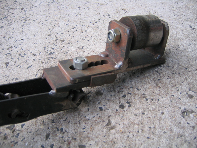

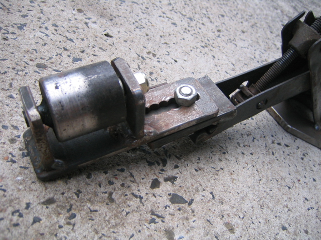

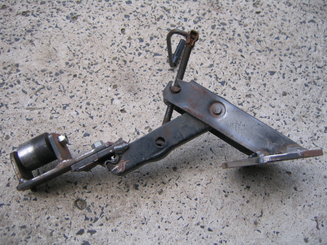

Хочу чуть розкатати арки, забрати ребра жорсткості, бо затирають в бік гуми, буквально потрібно 5-10мм, думаю мій зварщик зробить такий станок, питання - який домкрат найкраще підійде для цього (від якого авто). Фото додаю:

Народ від ваз-2108/09 домкрати бере для того діла.
Поділись потім результатом! :) :beer
