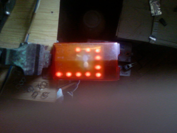

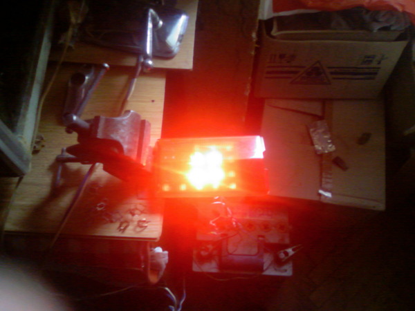

Ось мої ще незакінчині стопи , габарити ...

Fani, Дуже інтєрєсно подивитись коли вони вже закінчені будуть!! ;)

Fani, Я таксамо зробив би як ти тільки в мене 4 такі секції, і я б дав ще 2 ряди діодів по центру!
Але все б кліпав сильними, такі як в тебе на стопах!

Fani, не слухай нікого. Все грамотно зроблено. Маладца! :thumbup

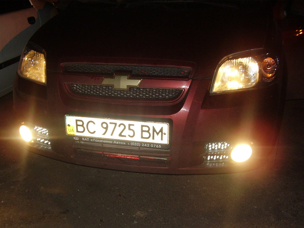

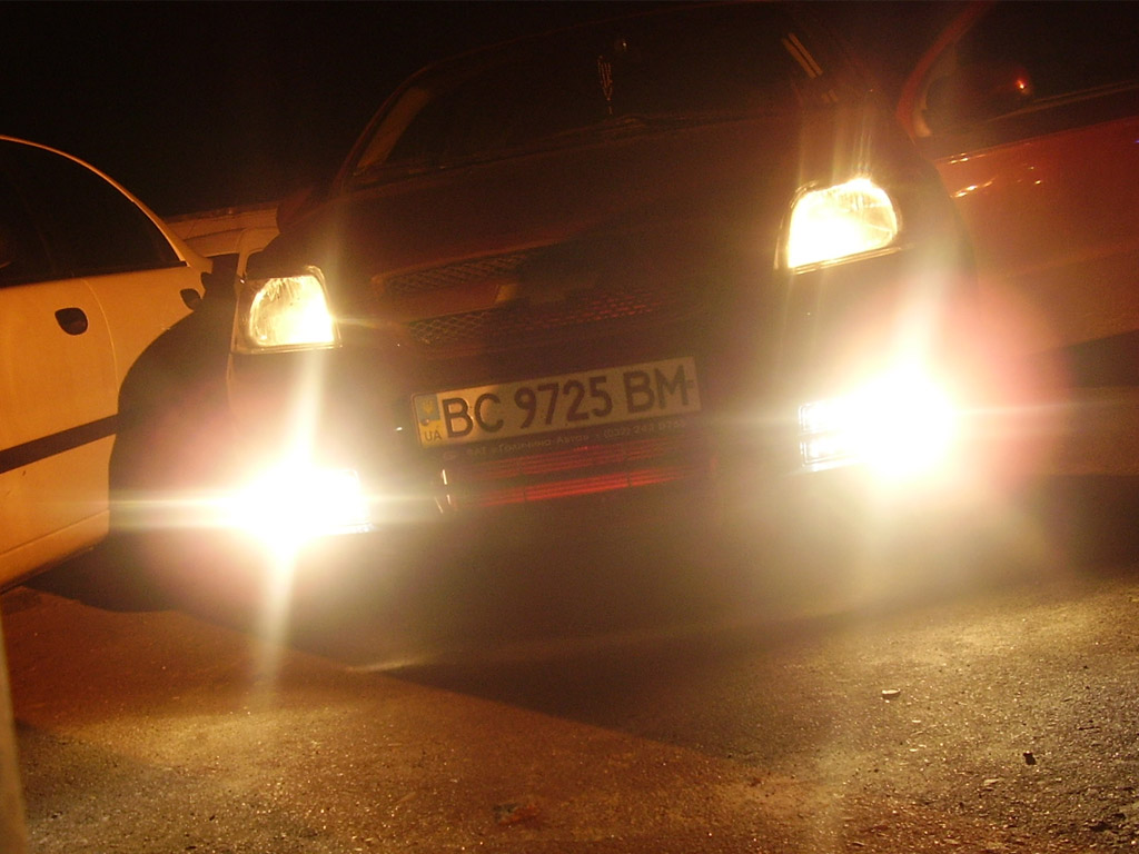

Прада Авео а не ВАЗ но є те шо вийшло

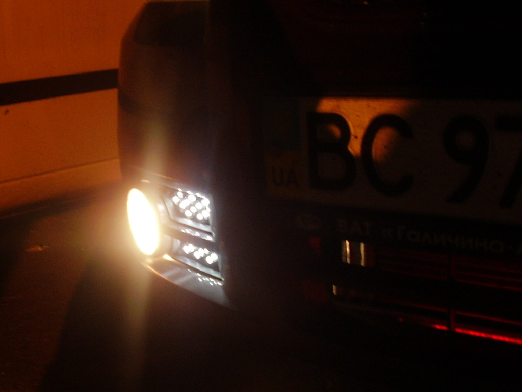

Carter, Цікаве рішення! Це ти в стандартну решітку всверлив діоди? 12-ти чи 3 вольтні?

vazik писав:Це ти в стандартну решітку всверлив діоди? 12-ти чи 3 вольтні?
так в стандартну решітку
3х вольтові + до кожного опір паяв (дешевше але побавитись треба)

Carter, не погано.

Carter писав:
А опір який давав (ОМ)???? Десь 400-500 Ом?

Повідомлення C#@O$ » Вів, 17 березня 2009, 20:31
vazik, то мало, треба 700 - 1кОм.

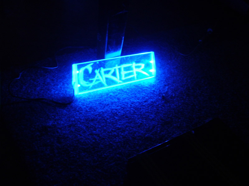

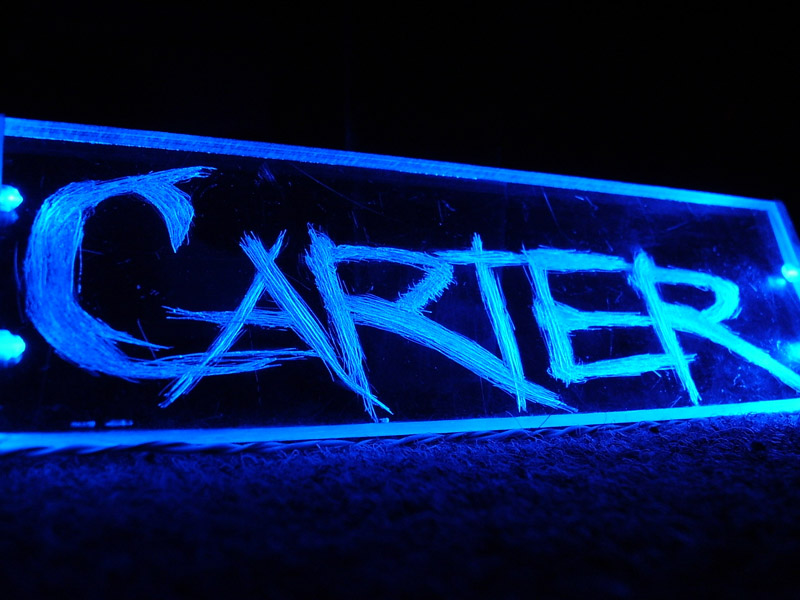

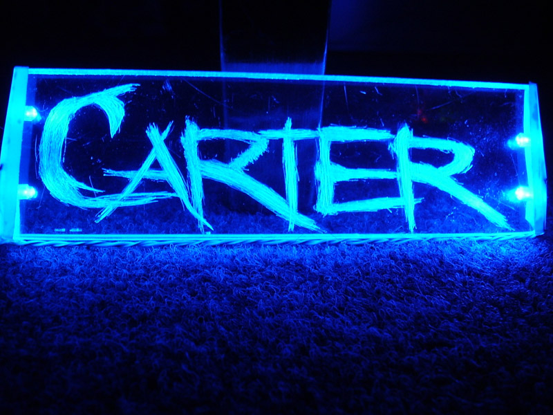

от ще (сьдні зробив)

Carter писав:от ще (сьдні зробив
опа! описуй процес і матеріали

Повідомлення vovik » Сер, 18 березня 2009, 22:25
shaman, прозорий пластик на якому шкрябаєш букви. І підсвітку збоку.

vovik писав:shaman, прозорий пластик на якому шкрябаєш букви. І підсвітку збоку.
Типу оргскла???
