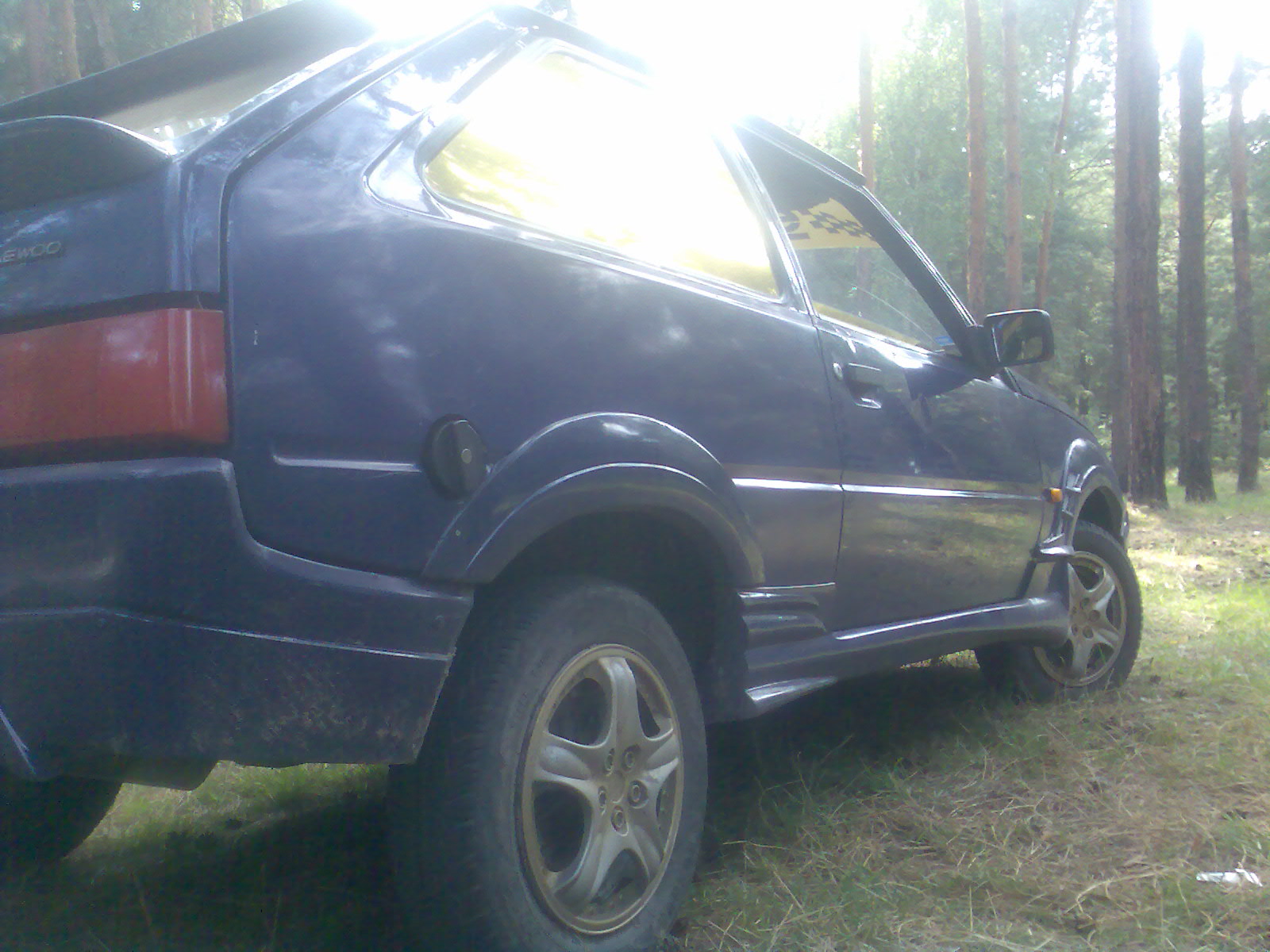

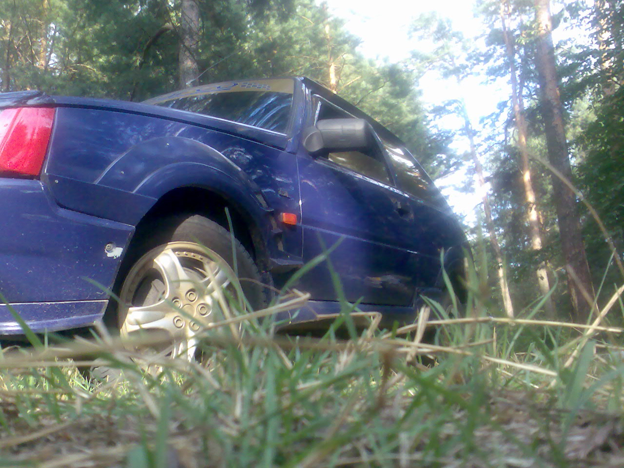

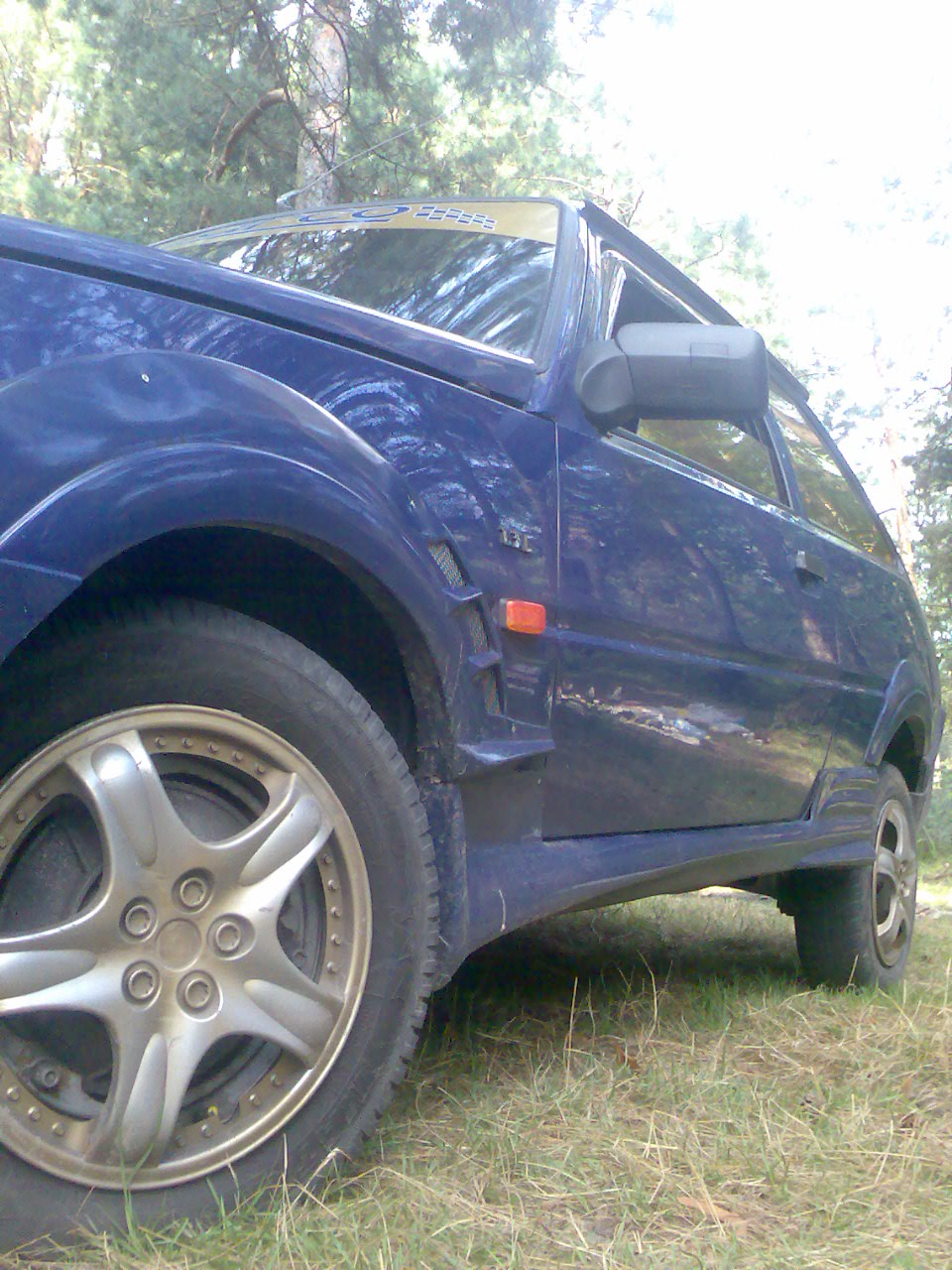

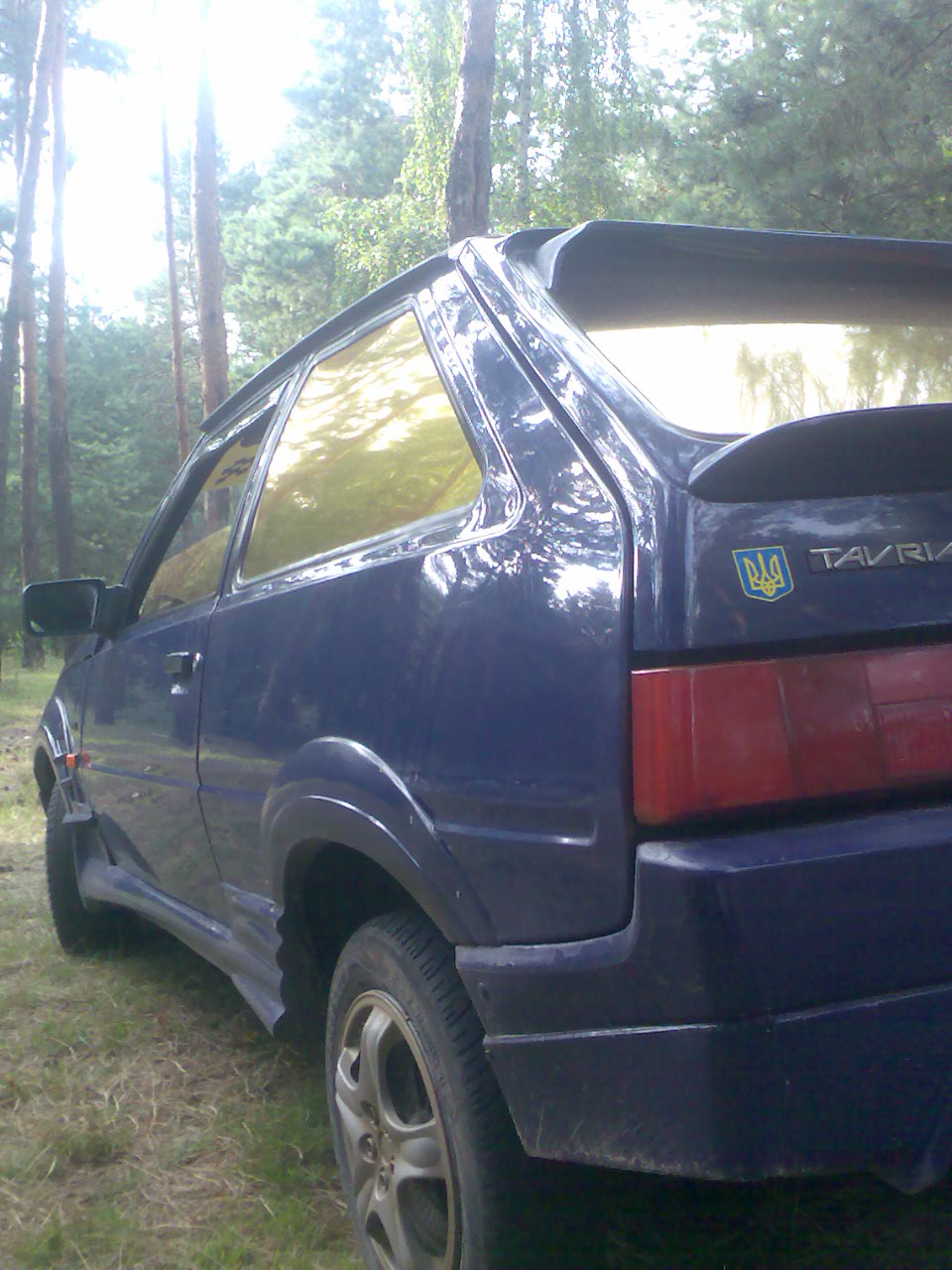

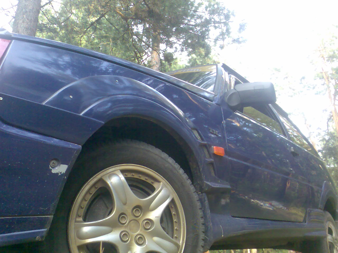

моя zaz_da1103
zaz_da
Re: Хто розкаже, хто підкаже? Тюнінг ЗАЗ Славута.
Повідомлення zaz_da » Сер, 24 вересня 2008, 22:11
