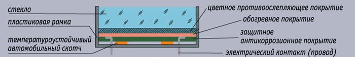

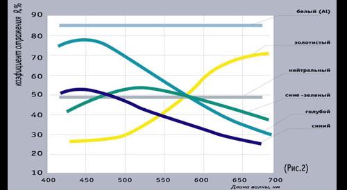

Продолжаю грузить инфу которая попадаеться под рукиГлавное преимущество зеркальных элементов "ERGON" заключается в том, что отражающее покрытие оптимизировано по спектру, при этом противоослепляющее действие покрытия обусловлено тремя факторами:
а) уменьшением яркости блика за счет снижения среднего коэффициента отражения зеркал;
б) использованием эффекта "сумеречного зрения" (смещение чувствительности глаза в коротковолновую часть спектра в темное время суток);
в) эффективным подавлением излучения автомобильных фар в длинноволновой части спектра видимого света, в которых отражение от зеркала происходит наиболее эффективно.
Голубые зеркальные элементы эффективно защищают от ослепления светом стандартных и всепогодных ламп, несколько хуже защищают от света галогенных и ксеноновых ламп.
Золотистые зеркальные элементы наоборот - эффективны для ксеноновых ламп, но плохо работают с галогенными, всепогодными и стандартными лампами .
Серые (нейтральные) зеркальные элементы обеспечивают снижение отражения во всем видимом диапазоне длин волн, что позволяет одинаково эффективно добиваться противоослепляющего эффекта для всех типов ламп, однако, при этом яркость наблюдаемых объектов несколько снижается по сравнению с голубыми зеркальными элементами.
Сине-зеленые зеркальные элементы обладают максимумом отражения в сине-зеленой части спектра и сочетают преимущества голубого и нейтрального цветов, и свободным от недостатков золотистого цвета.

И по ходу вопрос :какой антиблик выбирать?
Я склоняюсь либо к Голубому или Серые (нейтральные).

у меня нейтральный, но трабл в том что несчем сравнить)

мене цікавить от таке...сині мені візуально неподобаються!!! а на рахунок того чи мене хтось сліпить чи ні в дзеркало то я точно можу скати, що якщо і так то дуже рідко і тільки ксеноном....такшо мій вибір можна пояснити )))Black писав:Золотистые зеркальные элементы

Візуально подобаються золотисті. Інтересно які краще передають картинку Золотисті vs Нейтральні?

В мене золотисті, все чдово видно.
