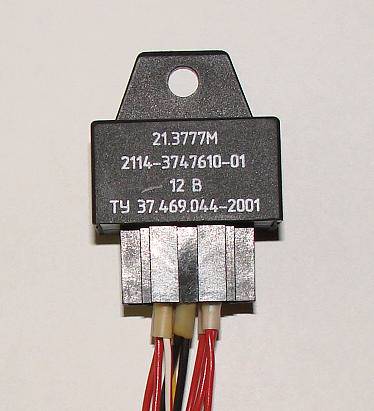

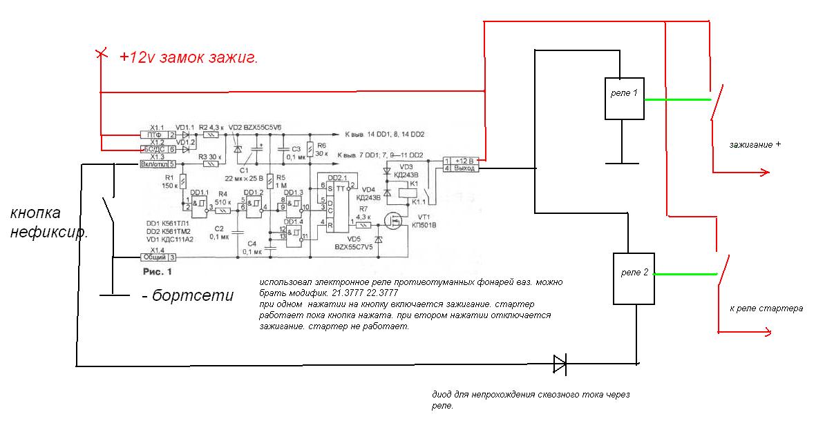

Figaro, Ти неправильно зрозумів. От та схема виконана в реле. І в принципі воно готове для використання. Тобто потрібне реле і кнопка, 2 руки і ізолента.

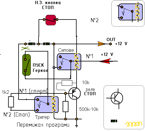

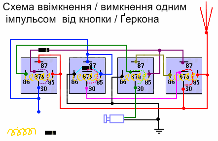

ех.. спізнився я із своєю ідеєю аж на 5-ть сторінок форуму...
Але всеодно виложу, мій варіант можна зробити із підручних звичайних релюх, він для тих хто нехоче займатися пошуком електронного реле від ВАЗ для включення противотуманок, Хоча непоганий варіант. (Dj kvass дякую
за схемку!)
- Вкладення
- (Анімація) тепер зрозумівши, зробив на 3-ри реле!!! ізмучивши і ізпаривши майже весь мозок... Зробив ще й анімацію процесу для кращого розуміння і тут прийшов Тато (любітєль транзисторів) і сказав коронну фразу: Та нє синку щось тут забагато реле...., знаєш якшо постаратися і вон ту хрєнь замінити транзистором то ... , ну і короче вечір знову пропав недаремно...
