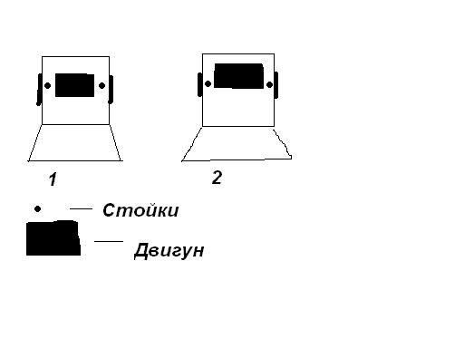

rybkaandrew, я ж написав що в нього проблема в нього двигун неправильно встановлений. І він на ямах зачіпає передом.

rybkaandrew, ти їздив на ланосі? Пудушки там не до чого. Зараз тобі намалюю!!!

Це вигляд зверху на моторний відсік.
1 - нормальна машина
2 - ланос.

jon, накінецьто я розумію :D сорі шо не одразу просто бачу на ланосі воно "спеціфічіскі" :unsure ну тоді на 3 см. можеш підняти, але як саме збираєшся це зробити ??? ;)

jon писав:Це вигляд зверху на моторний відсік.
2 - ланос.
до пісти ті схеми і то розміщення двіжка.
на клювання мордою впливають гамняні ватні стойкі з заводу і слабуваті пружини.
Постав на ланос нормальні стойки і пружини і забудеш про клювання, хоч би його двіжок собі на яйца повісив :sing

Felix писав:
2 - ланос.
ото я розумію пояснення :thumbup

Felix, Ну якщо в тебе такі знання механіки то так і роби. :)
