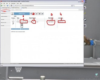

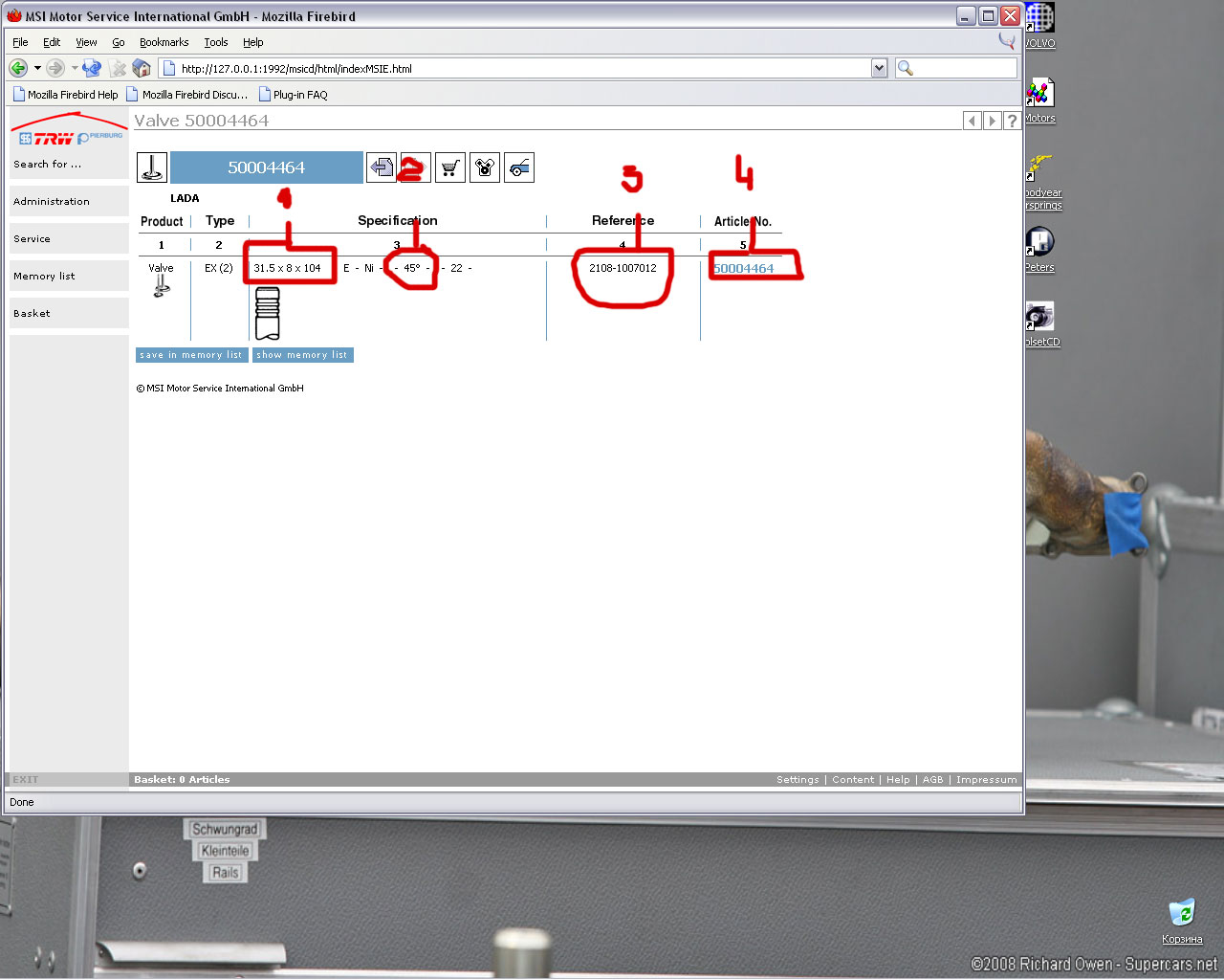

Black писав:углу наклона фаски тарелки клапана
Для примера по каталогу KS=TRW вып.клапан на 1500 куб. авто 2108
1.Диам. Тарелки / стержня /длинна клапана
2.Угол наклона фаски тарелки клапана
3.Катал.№ ВАЗа
4.Кат.№ по KS=TRW.
